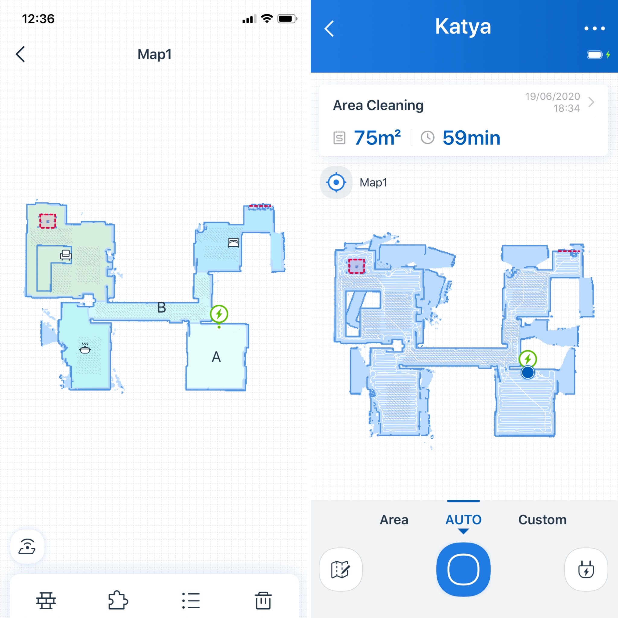

Arkadaşlar sürekli harita sorunu yaşıyorum cihazda bi sorun olma ihtimali nedir ?
2-3 sefer düzgün temizlik yapıyor sonra bi bakmışım harita kaymış sil yeniden haritala da artık sıkmaya başladı

Benim başıma gelmedigi için anlamak için soruyorum, ana harita düzgün duruyor ama temizlik sonrasi gözüken harita mi kaymış oluyor?
Harita kaymış olsa bile temizliği tam yapıyor mu?
Orijinalden alıntı: webmaster6181
Yapmıyor bir yerde kalıyor orda debelenip duruyor saçma bir harita atıyor kendisine duvar onlar yer mesela onu açık bir yer gibi gözüküyor ordan gecmeyı deniyor. Sadece formalite icabı harita bozulsa önemli değil gerçekte de temizliği tamamlamiyor.

Gördüğüm gibi benim yaşadığım sorunu yaşayanlar çokmuş. Evet ilk taramadaki harita bozulmadığı için temizlik esnasında olan kayma sadece o anki temizliği etkiliyor. Ve uygulamaya her girişinizde görsel anlamda sizi düzgün ile kayık görüntünün üst üste binmiş görseli sizi karışlıyor.
Arkadaşın da dediği gibi haritayı silip sıfır kurulum yapmak da çözüm değil. Ana harita sonrası tüm tarama bilgilerini silme butonu gerekiyor.

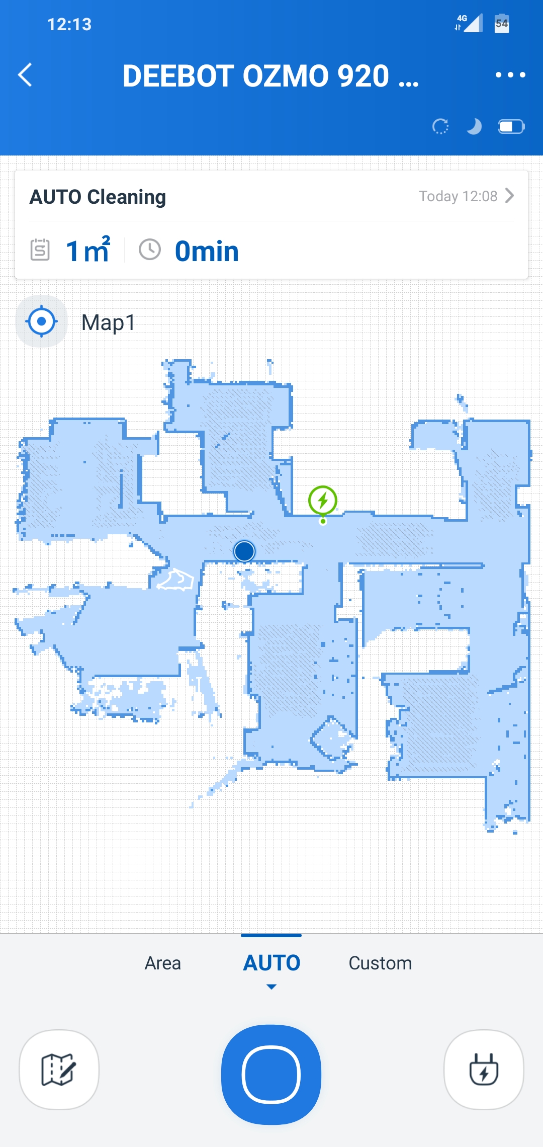

Bu harita işi gerçekten artık can sıkmaya başladı. Durup dururken harita kendiliğinden değişmiş. Şehir dışındayız 2 gündür. Eve dönmeden çalıştıralım dedik. Uygulamayı açtım salonun girişine bir duvar eklemiş, nasıl becerdi hiç bir fikrim yok.
Evde yokken çalıştırdık. Haritadaki sol tarafta aşağıdaki odaya gönderdik. Şarj istasyonu evin ortasında ve sağı solu açık, hatta internette çekiyor. Ama resimde görüldüğü gibi şarj istasyonunu bulamadı. < Resime gitmek için tıklayın >
Recolate (haritadaki sol üstteki hedef tuşu) yapıp şarja göndermeyi deneyebilirsiniz.

yok hocam işe yaramıyor. Denedim onu. Umarım ecovacs iyi bir güncelleme verir bu harita problemleri için.
Bu mesajda bahsedilenler: @kdundar
Bu durumda elle götürmek ve kendi haritasını geri yüklemesini beklemek gerekecek sanırım. Başka bir çözüm okumadım.
