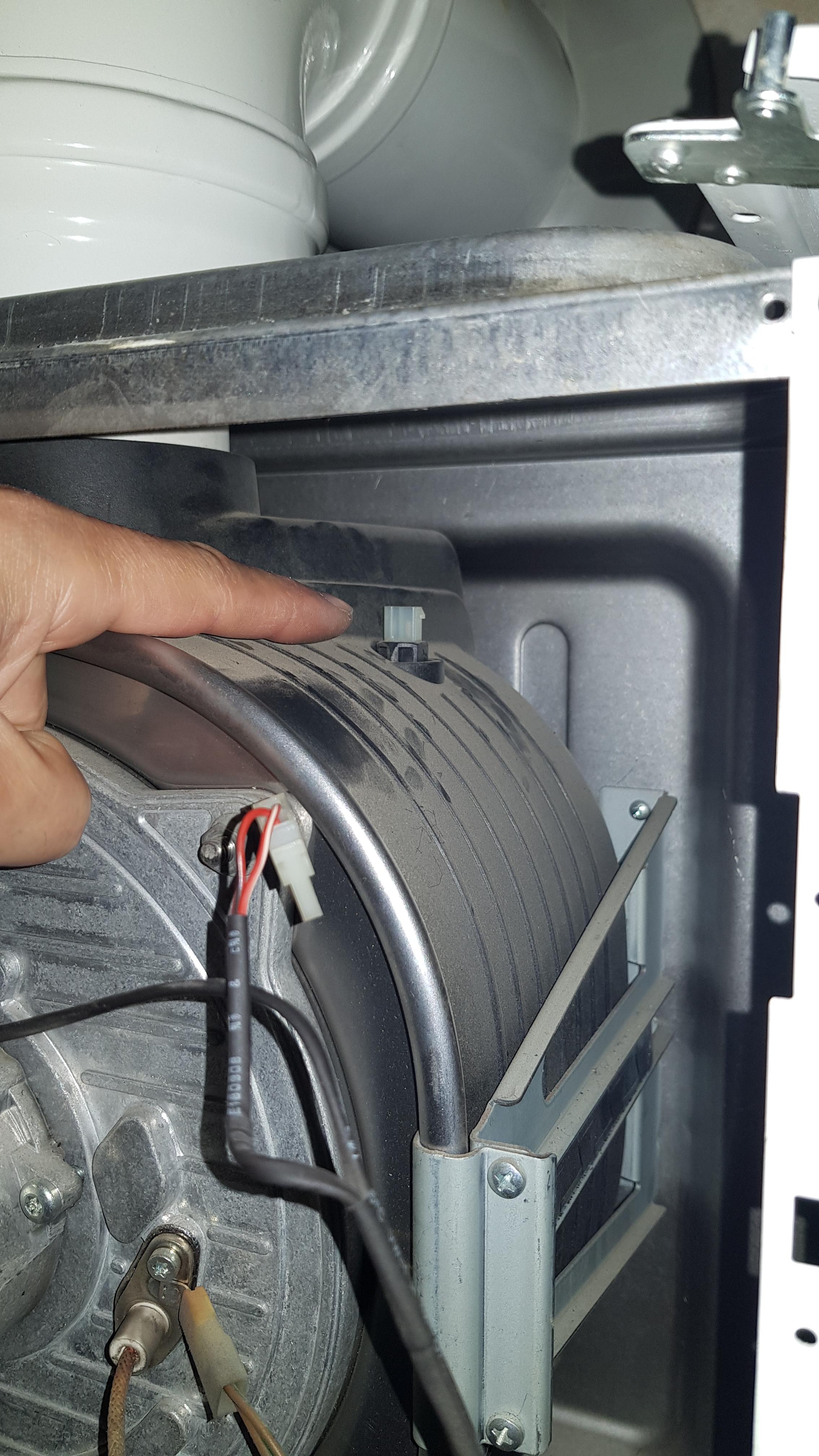

Arkadaşlar eca confeo premix kombi 12 hatası versi. Ntc sensörünü değiştim ama düzelmedi. Sensör ölçüyorum sağlam. Sensörden çıkan kablonun biri bacaya yakın yerde başka bir sensöre giriyor. (Seri bağlantı) Ama o sensör devreyi tamamlamıyor.. Sorun ondamı, ondaysa adı ne, nasıl sökülür. Yoksa karttamı sıkıntı var.

Bu ana eşanjör termiğidir yani kısa devre(olmalı) veya açık devre(bozuk) olur daha yukardaki baca gazı ntc dir. İkiside klik şeklinde sağa yada sola parmakla çevrilince çıkar. 12 arızası eşanjör çıkışındaki bakır boruya vidalı olan ntc dir
< Bu mesaj bu kişi tarafından değiştirildi ebu abdillah -- 27 Mayıs 2023; 20:58:2 >
