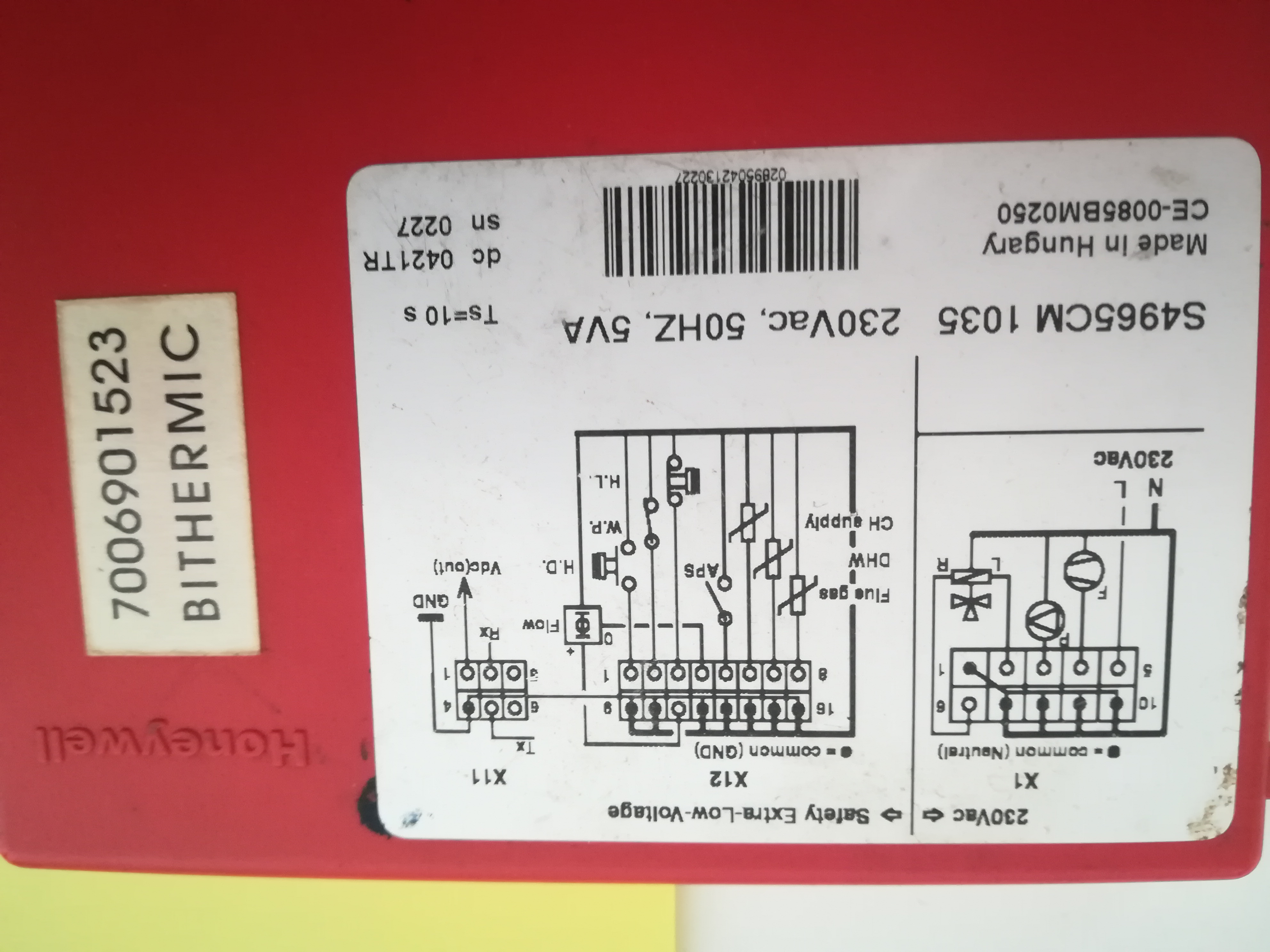

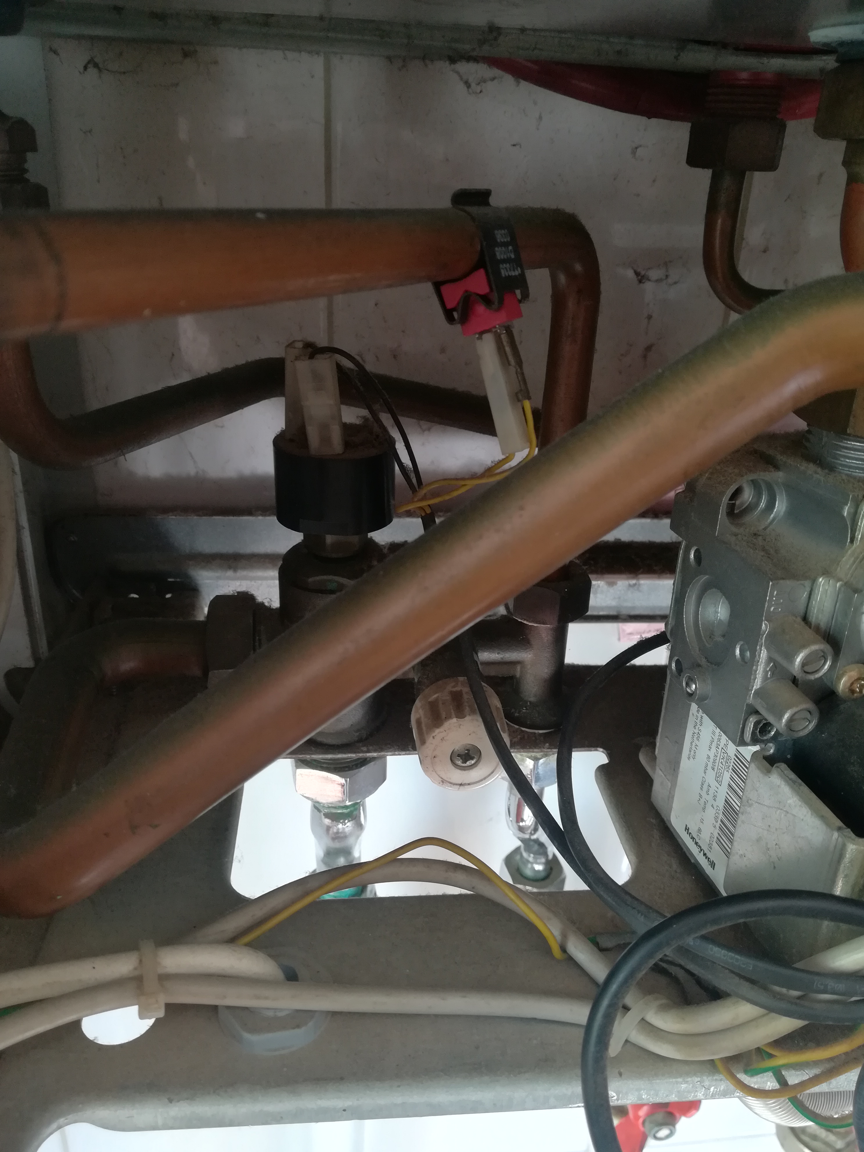

ECA Calora marka kombimiz var yaklaşık 15 yıl oldu. Kombide son bir kaç aydır şöyle bir sorunumuz var:
Kombi soğuk iken (yani akşamdan kapatıp sabah açtığınızda) ilk 25-30 dakika sorunsuz çalışıyor hem sıcak su hem de kaloriferi ısıtıyor. Fakat sonra örneğin duştasınız sıcak su birden soğuyor çünkü kombi yanmıyor ve bir kaç dakika içinde tekrardan çalışmayı deniyor ateşliyor fakat tekrardan ateş sönüyor fakat herhangi bir kırmızı uyarı ışığı yanmıyor. Durumu özetler videoyu aşağıdaki linkte bulabilirsiniz.
https://streamable.com/785g9w
Gelen servis kartta problem olduğu söyledi ve yüksek bir kart parası istedi. Buradaki mesajlarınızı okuyunca karttan (Honeywell S4965CM) olmayabileceğini düşünerek yardımınızı istiyorum. Kombiye ait parçalar aşağıdadır. Sizce kartsal bir sorun mu var yoksa sensör veya başka bir durum mu? Ayrıca sensörler hakkında da bilgi verebilir misiniz, aşağıdaki resimde iki sensör var daha önceki mesajlarınızı okuduğumda bazen problemin ntc den bazen de aşırı sıcaklık sensöründen olduğunu yazmıştınız. Bunlardan boruya kıskancı olanının üzerindeki yazıyı aratınca honeywell ntc olarak çıkıyor peki diğeri nedir? Bir mesajınızda bu benzer bir sorunda aşırı sıcaklık sensörünün değişimiyle çözüldüğünü yazmıştınız bu sensör nerededir, bunların değişimiyle bu sorun giderilir mi?

Merhaba güzel sözleriniz için teşekkür ederim yardımcı olabiliyorsam ne mutlu bana.
Tespiti yapan servis eca yetkili servisi mi özel servis mi?
Cihazın fanı devreye girmeye çalışıyor ama ya diferansiyel basınç şalteri ya da farklı bir parça kesiyor arka arkaya bir kaç kere.
Sıcak su açıldığı ilk an türbin devreye girer ve karta suyun açıldığını belirtir akabinde cihaz ateşleme yapar ve sıcak su sensörü ile akan suyun sıcaklığını hissederek alev boyunu ayarlar.
Ama sizin cihazınız bence donuyor yani takılı kalıyor ya ekran kartı kaynaklı ya da ana kart kaynaklı.
Müsait olursanız pm den numaranızı iletin detaylı izah ederim size durumu sizde buna göre hareket edersiniz.
