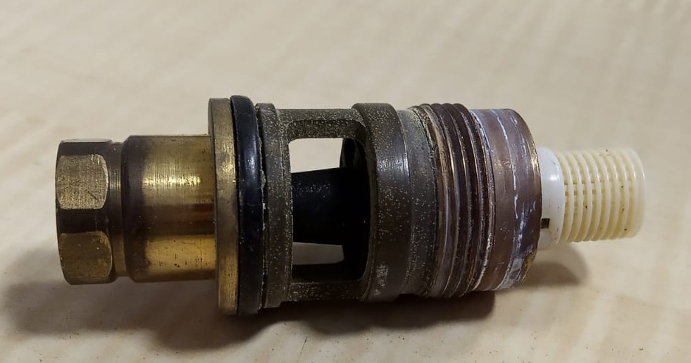

6 yıl (16403 mesaj)
Merhaba
ECA proteus kombi. İST pendik.
2012 den beri kullanıyorum. Mutfaktan cıkılan açık balkonda plastik dolap içinde duruyor
Manometre 1,5 - 1,6 bar arasında, sürekli kontrol ediyorum.
Son yıllarda sıcak su kullanımında sorun var.
Sıcak su ayarı göstergenin ortasında.
Sıcak su tazyiki diğer çeşmeye göre yavas. Duş alırken Sıcak musluğu sonuna kadar açıyoruz.
Arada 3 -5 sn su yavastan soğuyor sonra tekrar sıcağa dönüyor
TEM 2019 da Servis çağırdık. resimdeki parçayı değiştirdi. sıcak su tazyiki ve su sıcaklığı normale döndü
Ocak 2020 aynı sorun yeniden yaşandı ve tazyik düştü, su sıcaklığı yine arada düşüyor.
Yine aynı servisi çağırdım ve 15 gün önce aynı parça bu defa garantiden değişti
"Neden böyle "diye sordum, "Suların kirli olmasından " dedi.
Beni kesmedi ama ustayla polemik yapacak değilim.
Neyse, tazyik normale döndü ama su sıcaklığı yine arada soğuyor ve ilk açılışta su ısınsın diye ayar yaparken nerdeyse yarım kova su doluyor.
Aralık 2019 ayında kombi tamamen gitti.
Baska servis çağırdım basınç sensörü arızalıymış değişti ve düzeldi.
Demirdöküm kombi kullandım yıllarca hiç böyle sorunlar yaşamadım.
Benim yerimde siz olsanız bu kombiye ne yapılır.
Başka yapılacak bir şey var mıdır?
Isıtma tamam da sıcak su performansı iyice düştü. Yıkanırken arada soğuyacak diye strese giriyorum resmen.

6 yıl (496 mesaj)
Merhaba öncelikle geçmiş olsun.
Burada açıklama yaparım ama konu çok uzun ben yine de özet geçeceğim size:
1 Proteus kombiler de sks yani sıcak su dalgalanması sorunu var (sizin sorununuz buna benziyor) bu sorun kronik elk kart ve gaz valfi arasında modülasyon sorunu olduğu için yaşanıyor ve ikisi aynı seri ile değiştiği zaman sorun ortadan kalkıyor.
2 Resimdeki parça su akış türbini ve gelen soğuk su türbini harekete geçirip elk karta sıcak su talebi var çalış komutu veriyor ve cihaz devreye giriyor yanlız orijinal türbinde dk 10 lt su akışı ve 3 bar basınç limiti var su basıncı bu basıncın altına düşerse kombi devreye girmez tıkanıklık olursa da akış çok az miktarda olur ama devreye girer lakin su bir sıcak bir soğuk gelir biraz karışık anlattım ama umarım anlarsınız
3 Bu kombi çok iyi bir şekilde revizyona girmeli görmeden afaki yorumlar yapacağım size;
Eşanjörler temizlenmeli
Cihaz peteklere su kaçırıyor mu diye kontrol edilmeli
Bypass devresine bakılmalı (en önemlisi bu)
Elk kart ve gaz valfi seri numaraları kontrol edilmeli
Ben ya da başka bir usta bunlara baktıktan sonra yapılan masraf ve cihazın ömrü baz alındığı zaman değişim mi yoksa tamir mi karar verilmeli ben olsam bedel 500 TL geçerse değişime giderim dilerseniz de müsait bir günde gelip kontrol ederim.
