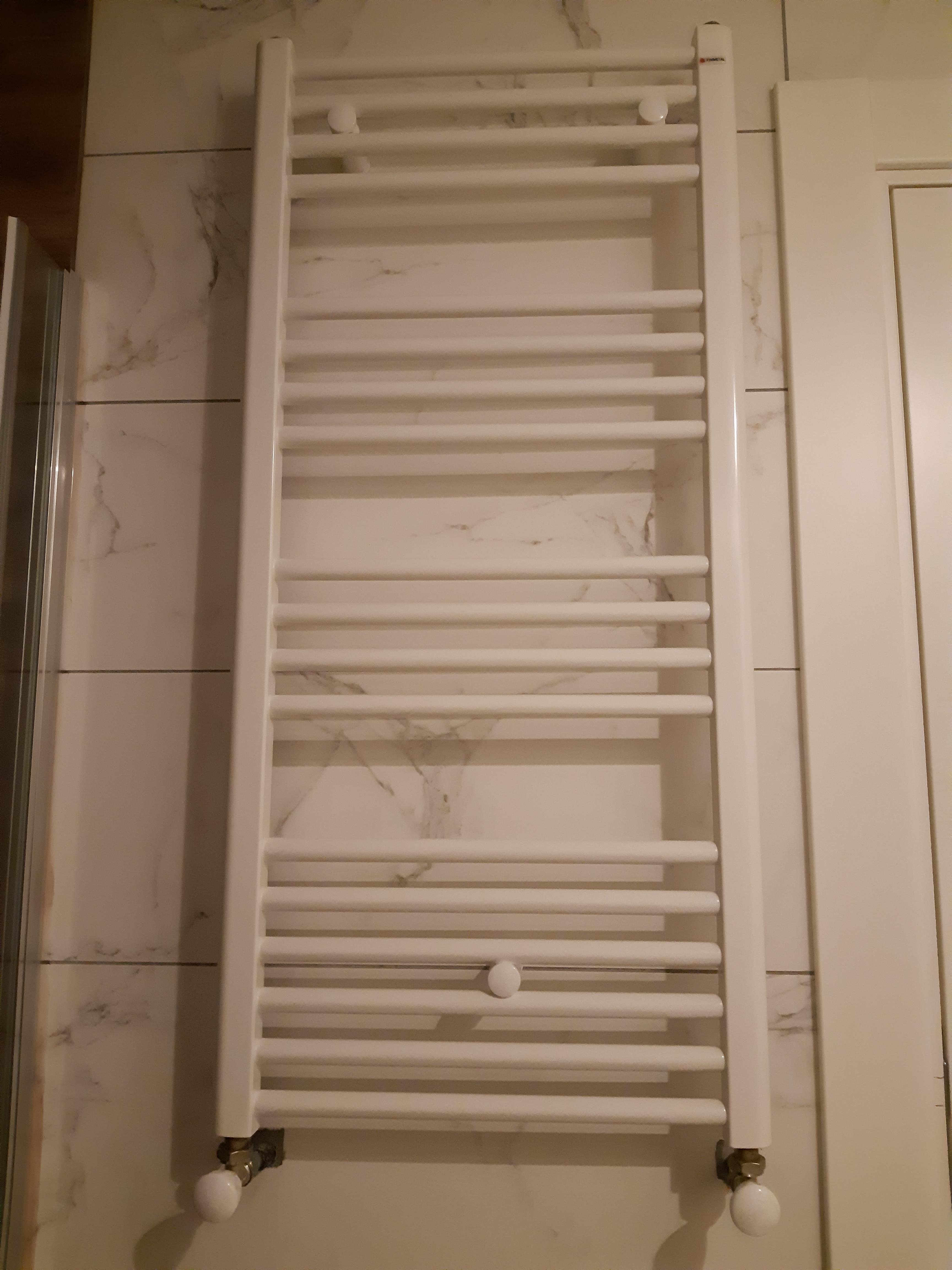

Merhaba ben ısı pay lı yeni eve taşındım banyolarda havlupan petekler mevcut alt tan sıcak soğuk giriş çıkış iki adet düz aç kapa vana var az açıyorum soğuk oluyo çok açıyorum el değmiyo az açınca ssssssss diye ses geliyo havalarını aldım ama o seni ve vana ayarını yapamadım yardımcı olursanız sevinirim teşekkürederim

6 yıl
Cevabınız için teşekkür ederim resimde gözüktüğü gibi havlupan ayarını iyi yapamıyorum yardımcı olursanız sevinirim < Resime gitmek için tıklayın >
Bu mesajda bahsedilenler: @onurpalaur
6 yıl
Orijinalden alıntı: mert_mmert
Yapı marketlerden dahi bulabileceğiniz, standart termostatik vanalar bu bağlantı tipine uygundur.
