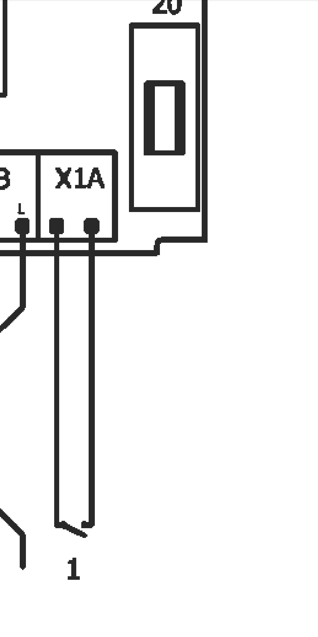

Eca confeo plus kombime general abr 300 termostat aldım bunun bağlantısını yapacam fakat 2 adet oda termostat yazısı var. Open therm tarafına mi giriş yapılacak yoksa diğeri mi?
Bu mesaja 3 cevap geldi.
5
6 yıl
1 kablo ile köpru yapılmıştır onu çıkar termostat kablolarını oralara tak
