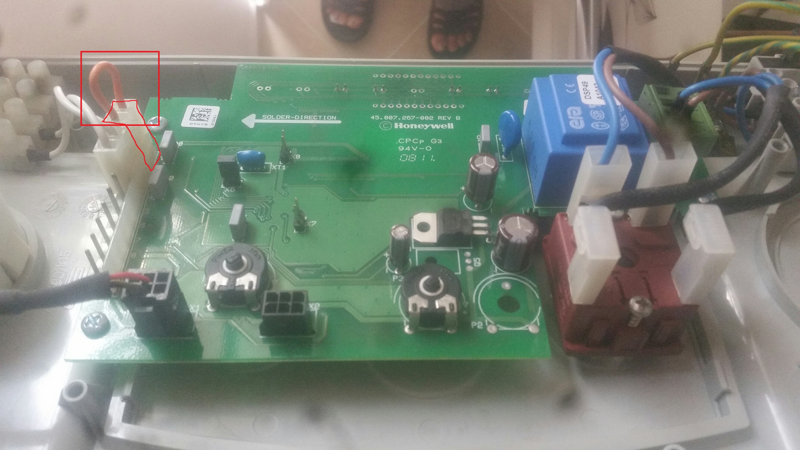

Cosa marka Oda termostatı bağlamak istiyorum. Aşağıdaki resimde ki kavun içi kablo doğru mudur? Oda termostatı kablosu mudur?
Kullanım klavuzunda ki şemaya göre yeri burası ama emin olmak istedim.

Bende cosa kullaniyorum 2 senedir. Yanlis hatırlamıyorsam orası dogru yer, köprü seklinde bağlanmış kabloyu çıkartıp oraya baglayanilirsiniz.
