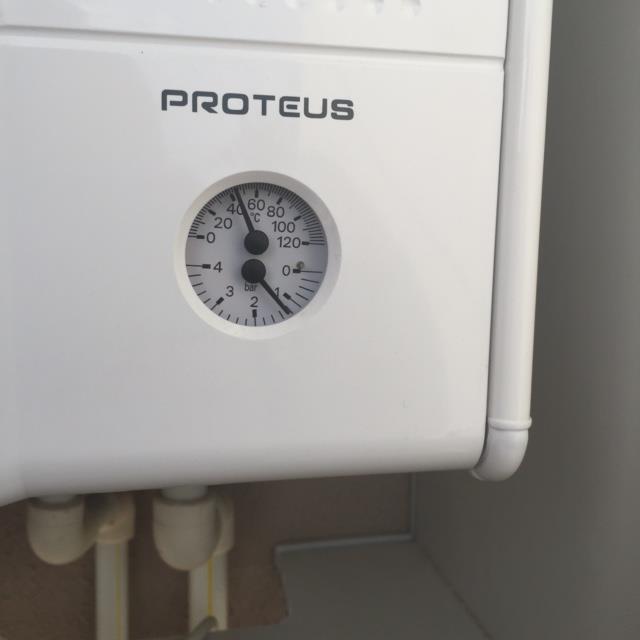

arkadaşlar kirada oturuyorum.evde eca proteus kombi mevcut. resimlerde göründüğü üzere basınç düşük mü düşükse su basıncını nasıl yükseltirim
Bu mesaja eklenen görseller:
