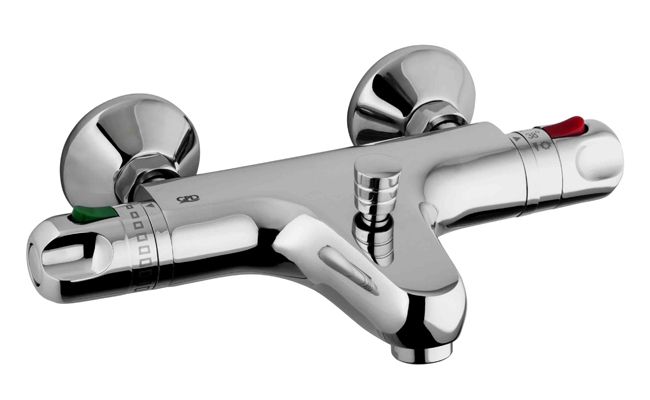

merhaba...bir sorunum var..yardımcı olabilirseniz sevinirim..2010 yılındaydı sanırım..eski demirdöküm millenium plus kombinin yerine ECA confeo hermetik kombi almıştık..Aldığımızdan beri sıcak su dengesizlik sorunu yaşıyoruz. Garanti kapsamı içindeyken 2-3 kez servis çağırdık..termostat falan değiştirdiler..temizlik bakım vs.yaptılar ama hiç fayda etmedi..15 dk. duşta kalıyorsak 10 dk. da su sıcaklığı ayarlamak için kalıyoruz..birden buz gibi oluyor..ayarlıyoruz bataryadan sıcağa doğru çeviriyoruz biraz..tam güzel oldu derken 20-30 sn. sonra da haşlamaya başlıyor..bu su dengesizliğini hiç bataryaya dokunmadığımız halde mutfakta bulaşık yıkarken falan da yaşıyoruz. birden buz gibi veya kaynak oluyor. ve bu kombi gelene kadar aynı bataryalar ve tesisat ile demirdökümde hiç yaşamıyorduk..kaliteli diye başka bir arkadaşıma da confeo plus almasını tavsiye etmiştim..o da aynı sorunu yaşıyormuş ve her banyoda kulaklarını çınlatıyorum diyor..ne yapmalı ne etmeli? petekleri ısıtma ile ilgili bir problem yok. periyodik bakımları da yapılıyor.
Z
11 yıl (7303 mesaj)
Maalesef Confeo Plus'un bilinen kronik sorunudur, tek yapabileceğiniz duş başlığını bol miktarda su geçireni ile değiştirmek veya resimdeki gibi termostatik batarya kullanmak. Batarya konusunda emin değilim faydasını gördük diyen forumdaşlarımız var.

teşekkürler...bakalım..son bir defa daha servis çağırmayı denemeyi düşünüyorum..termostatik vana su buz gibi olduğunda iş yapmaz sanırım..çünkü durup dururken sıcakken bir anda soğuyor..sonra keyfi gelince yine ısınıyor..ama bundan sonra bu tür cihaz alırken ECAnın reyonuna bile bakmam sanırım..
Z
11 yıl (7303 mesaj)
Batarya için satış sitelerinden birtanesinde aşağıdaki yoruma rastladım, gerçekten faydası olabilir.
Link:
http://www.n11.com/gpd-termostatik-banyo-bataryasi-tbb01-P33223054

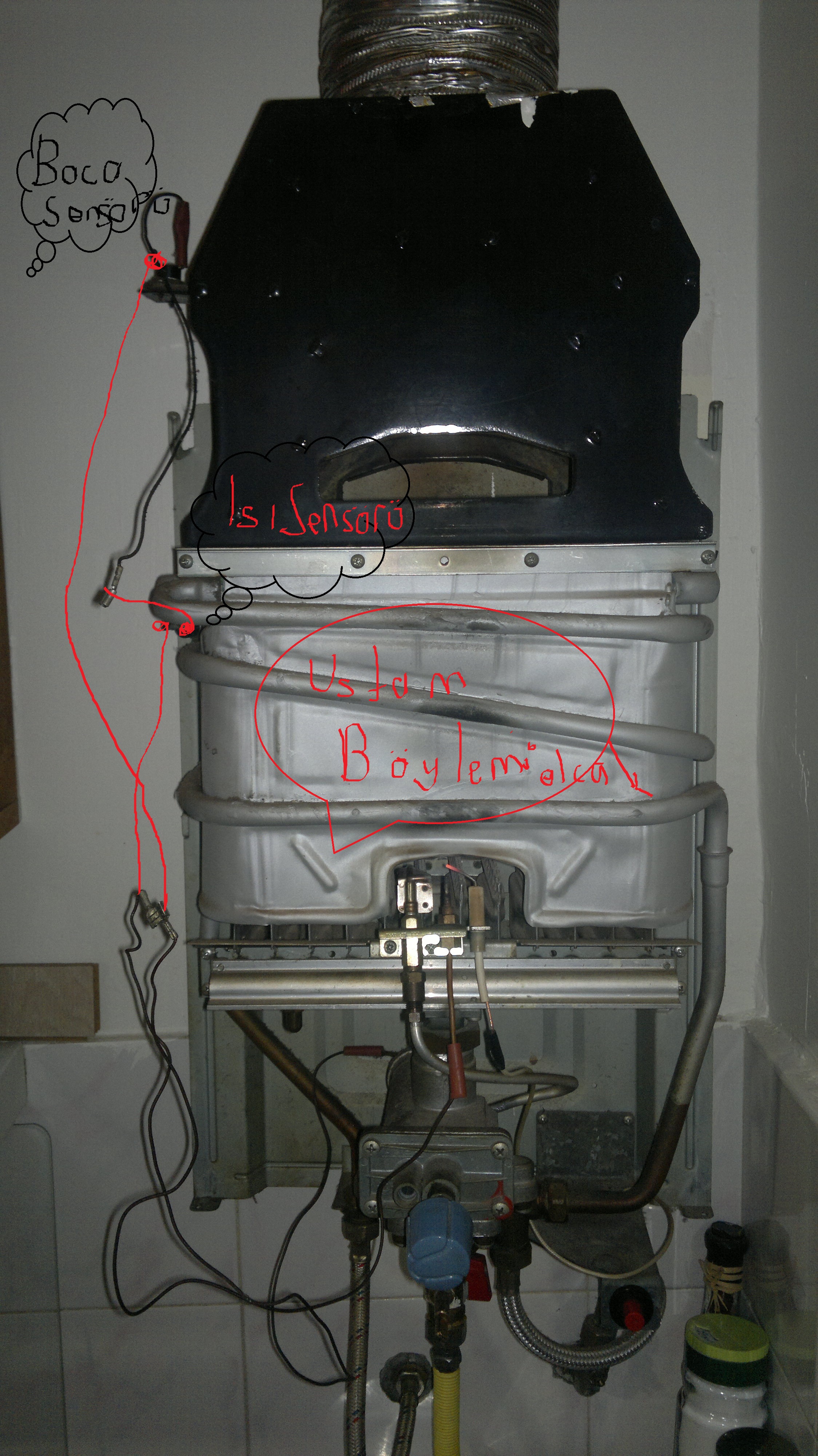

2 el olarak aldıgım auer şofbenin ısı ve baca sensörünü iptal ederek direk baglamışlar bu nu nasıl baglıyacagım resimdeki gibimi saygılar
< Bu mesaj bu kişi tarafından değiştirildi usta_bey -- 26 Mart 2015; 8:49:43 >
Bu mesajda bahsedilenler: @ecaservisi
11 yıl (496 mesaj)
Merhaba @usta_bey almış olduğunuz ürün bacalı bir şofben ve çok büyük risk lütfen siz müdahale etmeyin konusunda eğitimli bir yetkili servis personeline tamir işlemlerini yaptırın bacalı ürünler risk teşkil ediyorlar.
