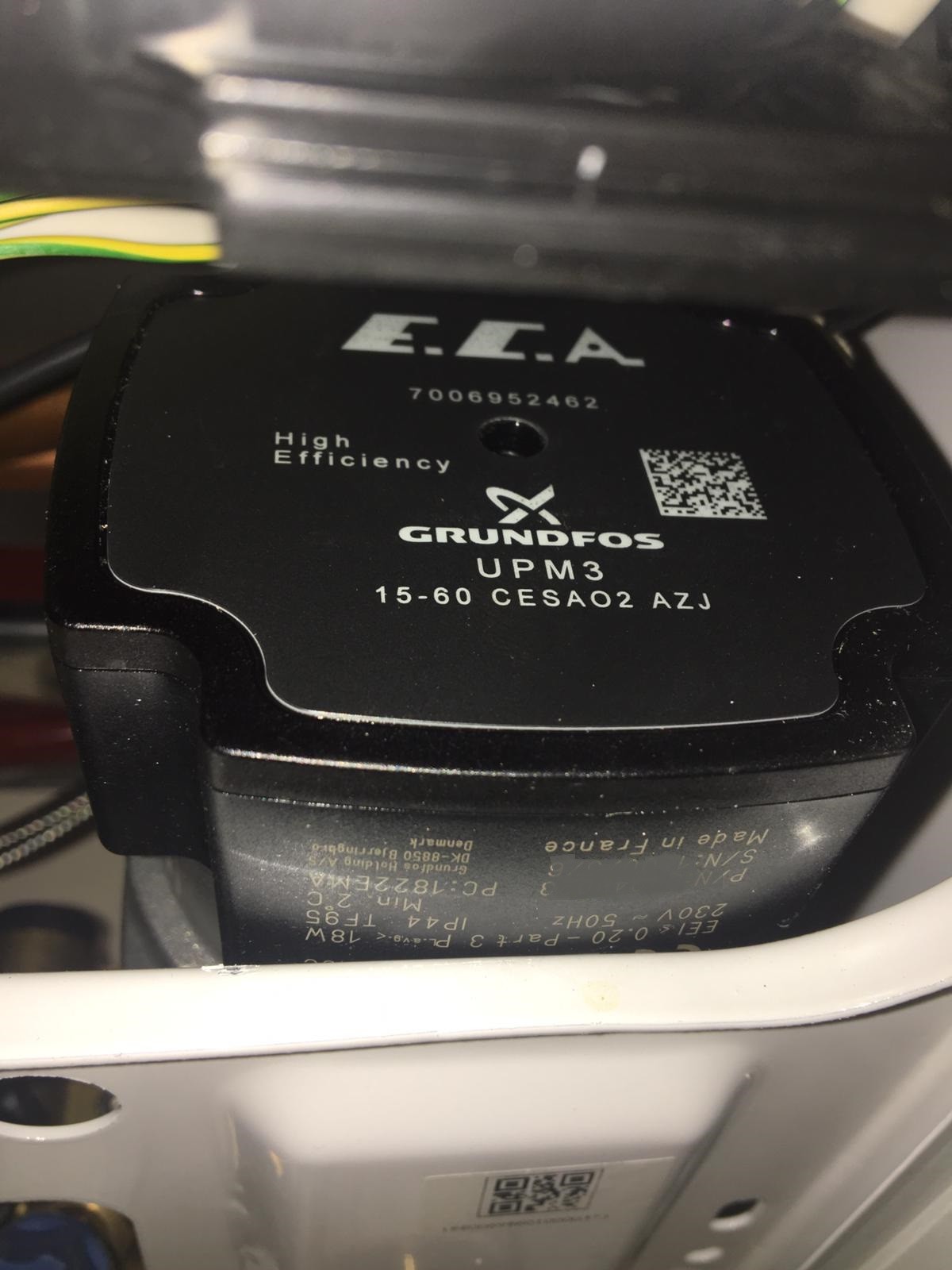

*******yeni nesil enerji tasarruflu (erp) modülasyonlu sirkülasyon pompası
********SCOT teknolojisi (güvenli yanma teknolojisi)
yeni nesil erp'li enerji tasarruflu sirkülasyon pompa
