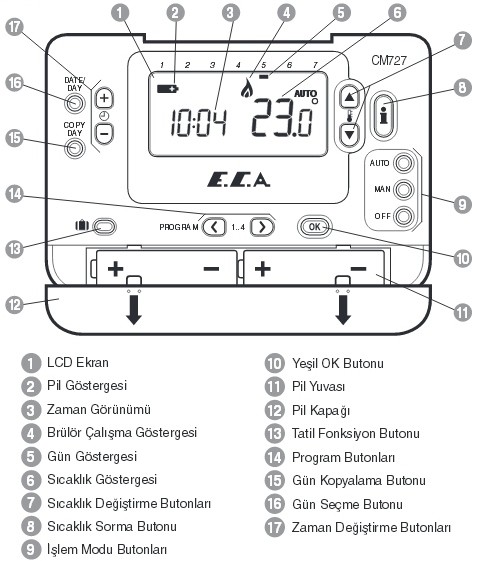

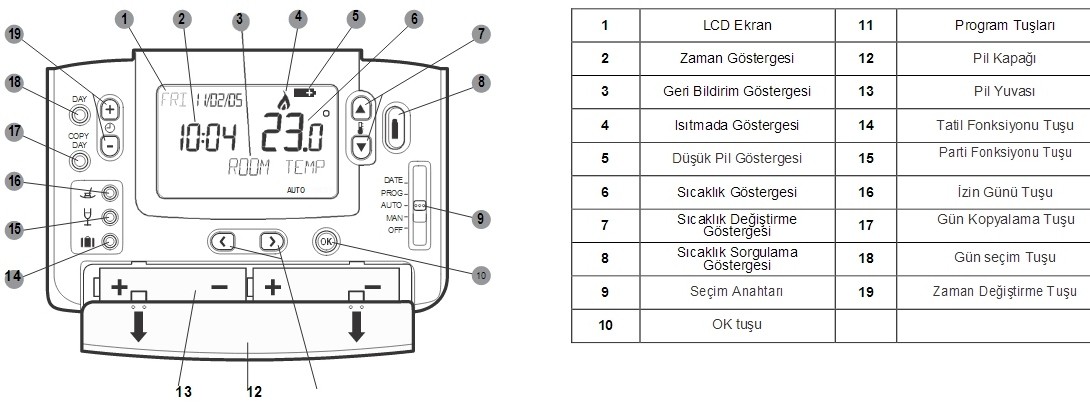

cm 727 lerin ekran görüntüleri siyah,yukarıda linkteki termostat cm 927 diye geçiyor ekran görüntüsüde mavi ışıklı görünüyor,buna ne dersiniz,nasıldır?
http://www.eca.com.tr/tr/urun/detay/178/kablosuz-haftalik-programlanabilir-
benim dediğim cihaz cm927 bu,ekranı mavi ışıklı,diğerinin ekranı cm 727 olan siyah beyaz,ikisinin arasındaki fark sadece ekran renk görüntüsümü?
Bu mesajda bahsedilenler: @disintegration
Moderatör
cm 927 ve cm727 birçok özelliği aynı genel olarak aynı ama menü tuşu olarak bazı farklılıklar var 927 de birkaç tane fazladan tuş var:
%100 aynı oda termostatı diyemeyiz benzer özelliklerde

Tulpara nın dediği gibi. Aşağıdaki resimde de görebilirsiniz.
