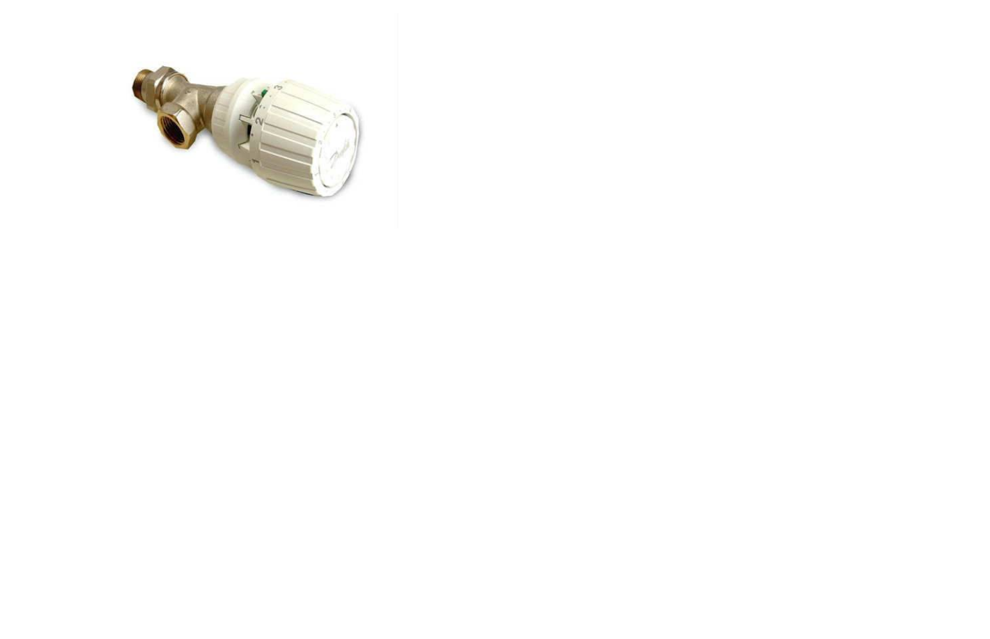

Moderatör
Bence kullanmakta fayda var tasarrufunuz artar danfoss ra2000 piyasanın açık ara en iyi termostatik vanasıdır

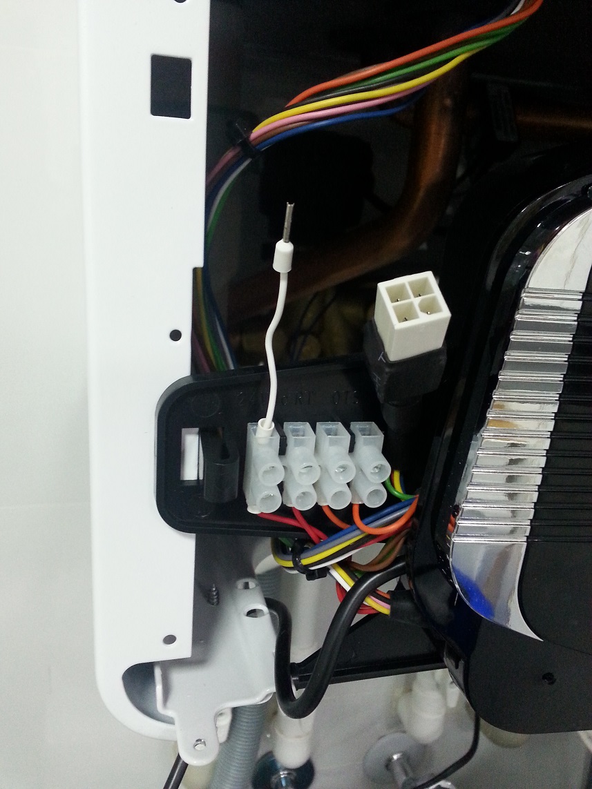

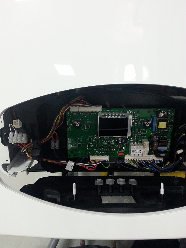

Resimleri çektim ve ekledim.
Cosa geldi ve montajını yaptım.
Öncelikle Kombimizin fişini çekip veya sigorta varsa sigortayı kapatıp enerjisini kesiyoruz.
Kapağın altında , sağ ve sol köşede 2 tane vida var , bunları söküyoruz.
Sonra kapağı alttan ve kenarlardan hafifçe asılın, açılacak . Ben kapağı komple çıkarmadım.
Sonra kontrol panelini açalım. Üst tarafında iki tane tırnakları açmak için parçalar var. Onlara bastırıp paneli öne doğru açıyoruz.
Panel kutusunun içinde sol tarafta 2 li klemens var. Üzerinde turuncu kablo ile köprülenmiş bağlantıyı göreceksiniz. Zaten bu klemensin olduğu yerde 220 VAC RT ibaresi var,plastiğin üzerinde kabartma ile yazılı. Turuncu kabloyu söküp , Cosa ile gelen kabloyu buraya bağlayacağız.
Sol tarafta boş bir kablo contası var , onun ortasını bir bıçakla delip kabloyu geçirdim ve klemense öyle bağladım.Sonrasında kabloyu da kombinin altına doğru açıklıktan aşağıya doğru geçirdim ve Cosa'nın kombi kutusuna bağladım.
En solda 24 VDC yazan , beyaz bir kablonun köprülenmiş olduğu başka bir klemens mevcut. Burası opentherm oda termostatı yani modulasyonlu termostat bağlantı noktası. Bu köprüyü de sökmemiz gerekiyor. Ben bir ucunu söktüm ve kabloyu kıvırdım.
Kombide yapılacak işlem bu kadar. Kumanda panosu kapağını kapatalım.
Şimdi kombinin enerjisini verelim , sonrada Cosa kombi kutusunun fişini takalım . Üzerinde yeşil ışık yanacak.
Kalorifer ısını istediğiniz dereceye getirin , ben 45 C yaptım. Kombi kutusu üüzerinde damla şekli gibi olan yere kutudan çıkan iğne gibi parça ile 1-2 sn basılı tutunca mavi ışık yanacak. Manuel çalıştırma modu devreye girecek , kombi de kalorifer ışığı yanacak ve ateşleme yapacak. Tekrar basılı tutup kapatınca mavi ışık sönecek ve kombi devreden çıkacak. İşlem tamam :)
Daha sonra Cosa istasyon kurulumu yapılacak. Sitesinde ve youtube da videolar mevcut.
Yardımcı olabilmişimdir umarım.
