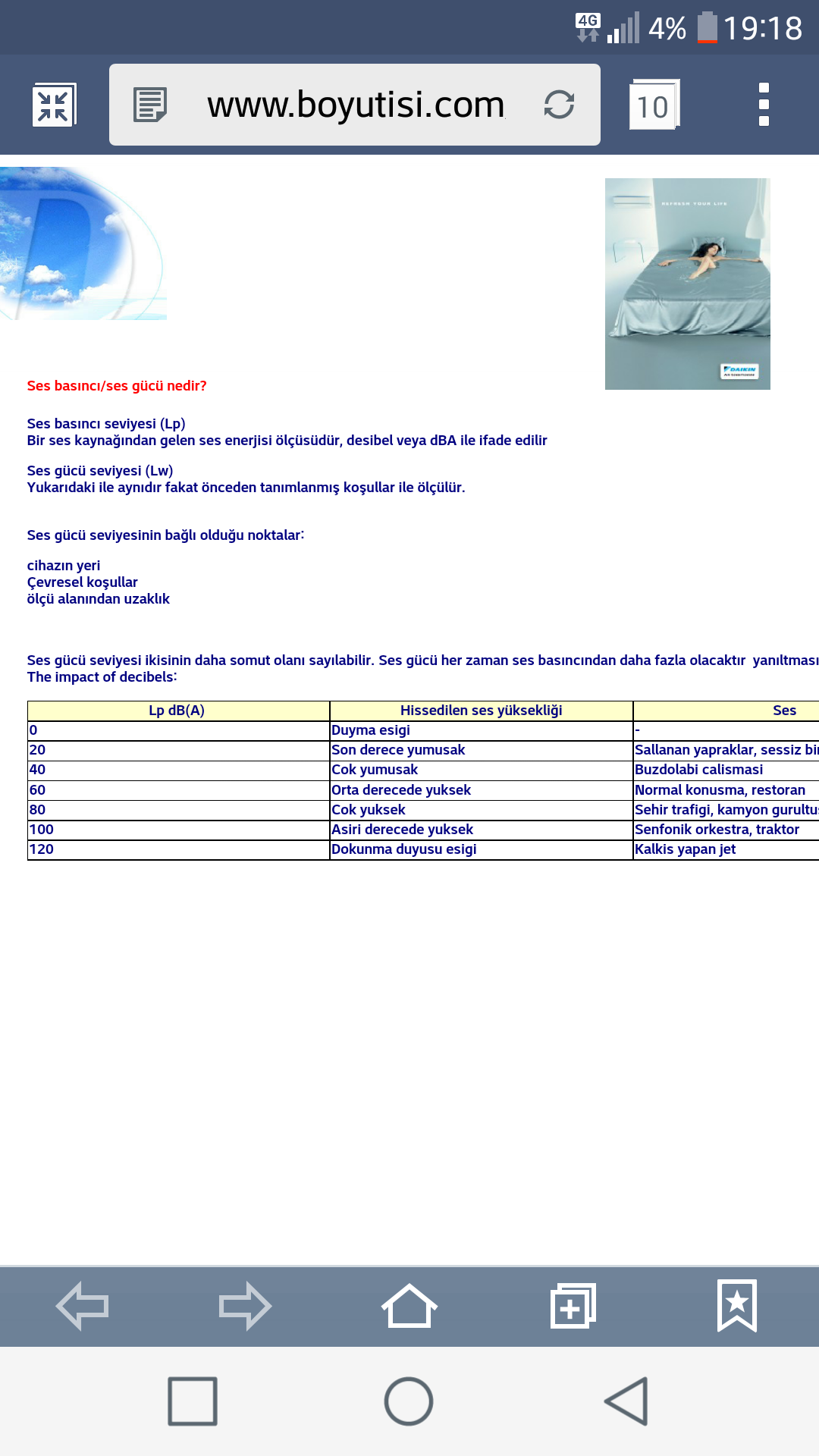

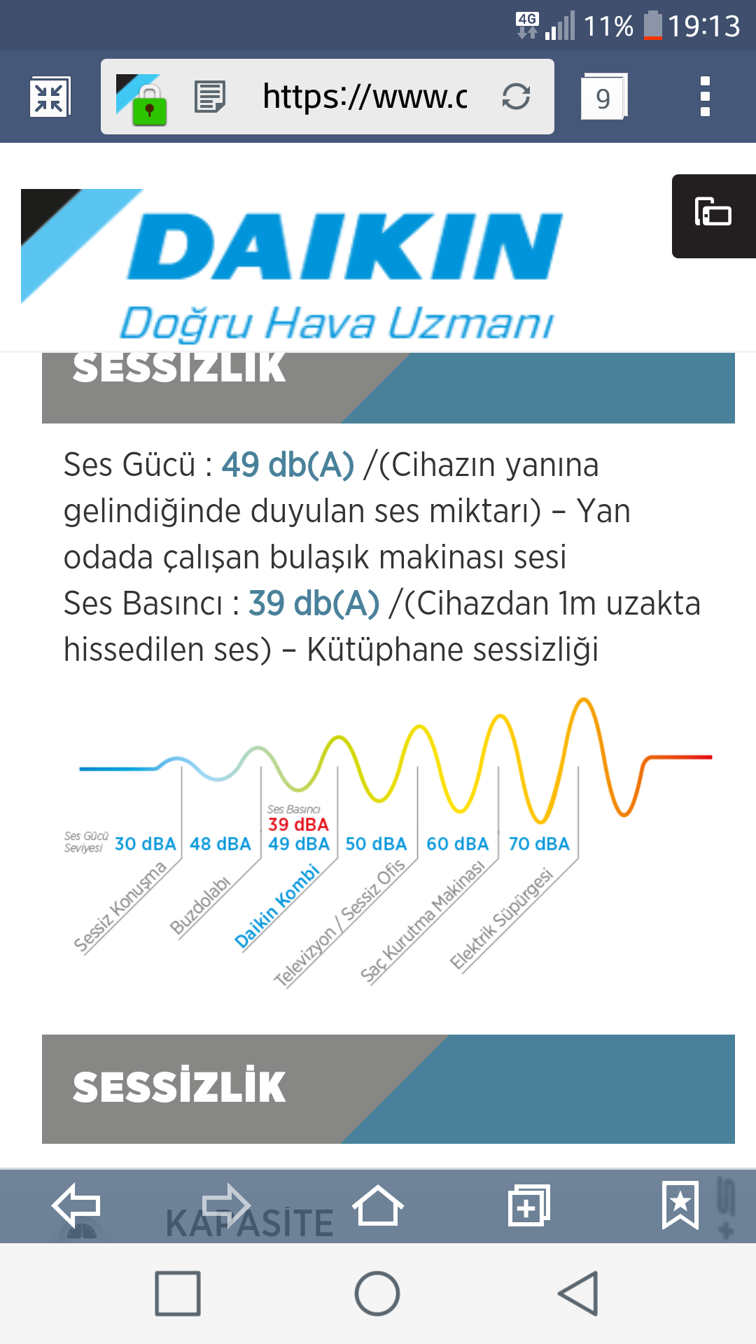

Daikine baktım 49 db olarak gözüküyor scot 52 db bu 3 db gerçekten çok fark yaratıyor mu

Ses gucu ve ses basinci ayni gibi gorunsede teknik olarak biraz fark vardir. Ses gucu elektronik olarak olculebilen (frekanslar) ses dalgasidir. Ses basinci gervekte hissedilen sestir diyebiliriz. Bu ayni odada iseniz kutuphane sessizliginde. Bunun garantisini verdigi gibi kullanan biri olarak onayliyorum.
Digerleri ses gucunu soyluyor sadece, daikin ikisinide soyluyor
