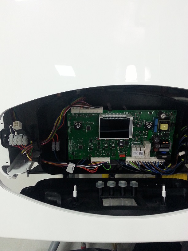

Hocam kapağı açıp bakabilirseniz kontrol edelim.
Resimde en soldaki klemenste yer alan Beyaz kablonun olduğu yerde bağlı olması lazım kombi ünitesinin.
On/off termostat köprüsü mü bağlı mı ? Bağlı ise , söküp deneyelim.
Honeywell cihazı opentherm cihaz , ECA Scotta da opentherm bağlantı var. Uyumlu olmalı bence.
Honeywell in kombiye bağlanan cihazının modelini söyleyebilir misiniz ?
On/Off termostatlar için olan kit farklı , opentherm kit farklı çünkü.

Röle kutusu modelini kontrol eder misiniz ? Opentherm Kombi Röle Kutusu (R8810) olacak.
Ayrıca kombiye bağlantı resimdeki yere olacak. Kontrol etme şansınız var mı?

Bağlantı doğru hocam. Opentherm portuna bağlamışsınız. Zaten ekranda işareti çıkmış.
On/off köprüsünü sökmüşsünüz , on/off bağlarken opentherm ucunu sökmek gerekiyor ama burada belki on/off köprüsünün takılı olması gerekiyordur. Denediniz mi?
Termostatta alev işareti çıkıyor mu?
Bu mesajda bahsedilenler: @furkan7635

Hocam kombi ünitesindeki butona basınca çalışıyorsa , termostat ile kombi ünitesi birbirine mi eşleşmiyor acaba?
Normalde kutudan eşleştirilmiş çıkıyor, biliyorum .
Tekrar eşleştirmeyi denediniz mi?
Metal eşyalar termostat uzak olursa belki etkileyebilir. Ama yakında bile çalışmıyor şimdi anladığım kadarı ile.
Bu cihaz opentherm , scot opentherm uyumlu. Zaten scotun ekranında çıkan işarey bunu teyid ediyor.
