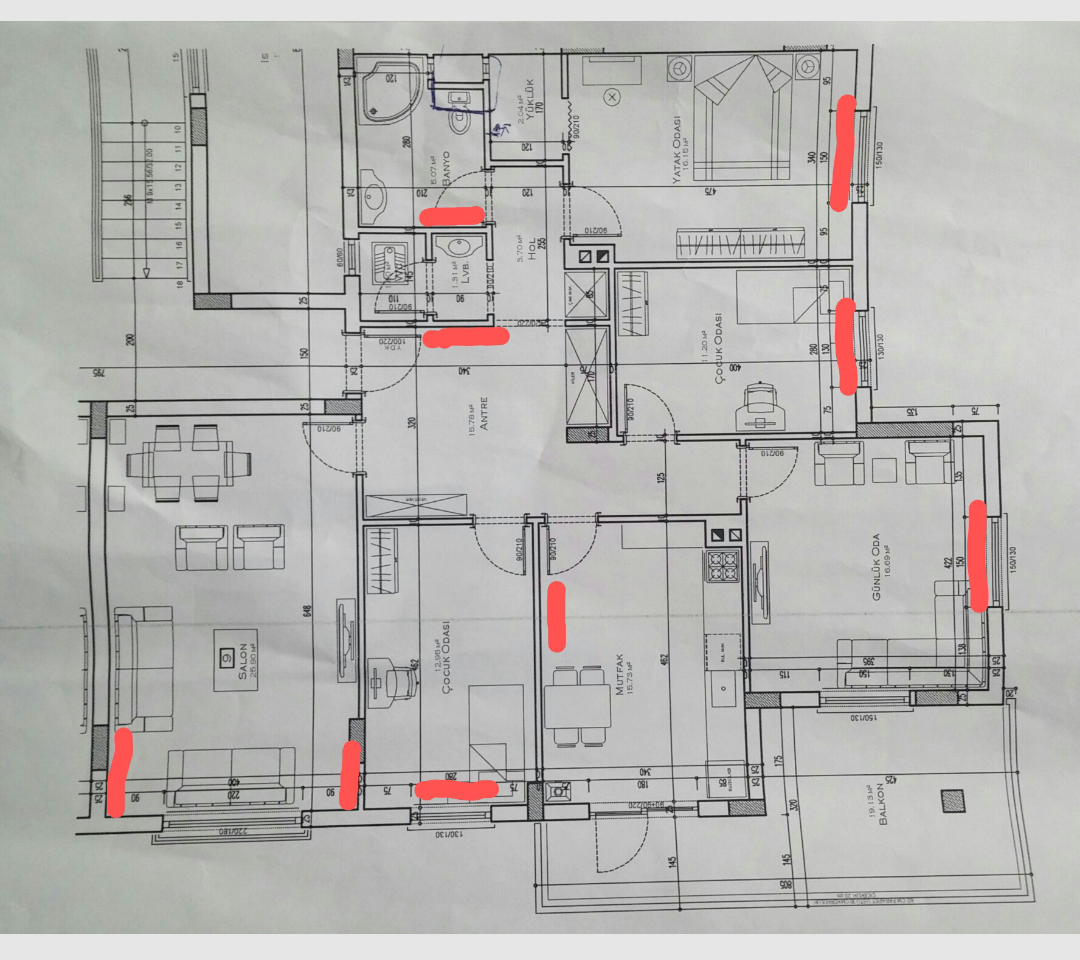

Ev köşe güney batı
Salon 1+1
Cocuk odası 1
Çocuk odası 1
Antre 1
Mutfak 1
Gunluk oda 1.4
Yatak odası 1
Banyo havlupan yerine 50cm petek dusunuyorum
Ankara Çubuk
Resme göre sağ taraf güney alt taraf bati

Resimde 8.5 mt petek nerede?

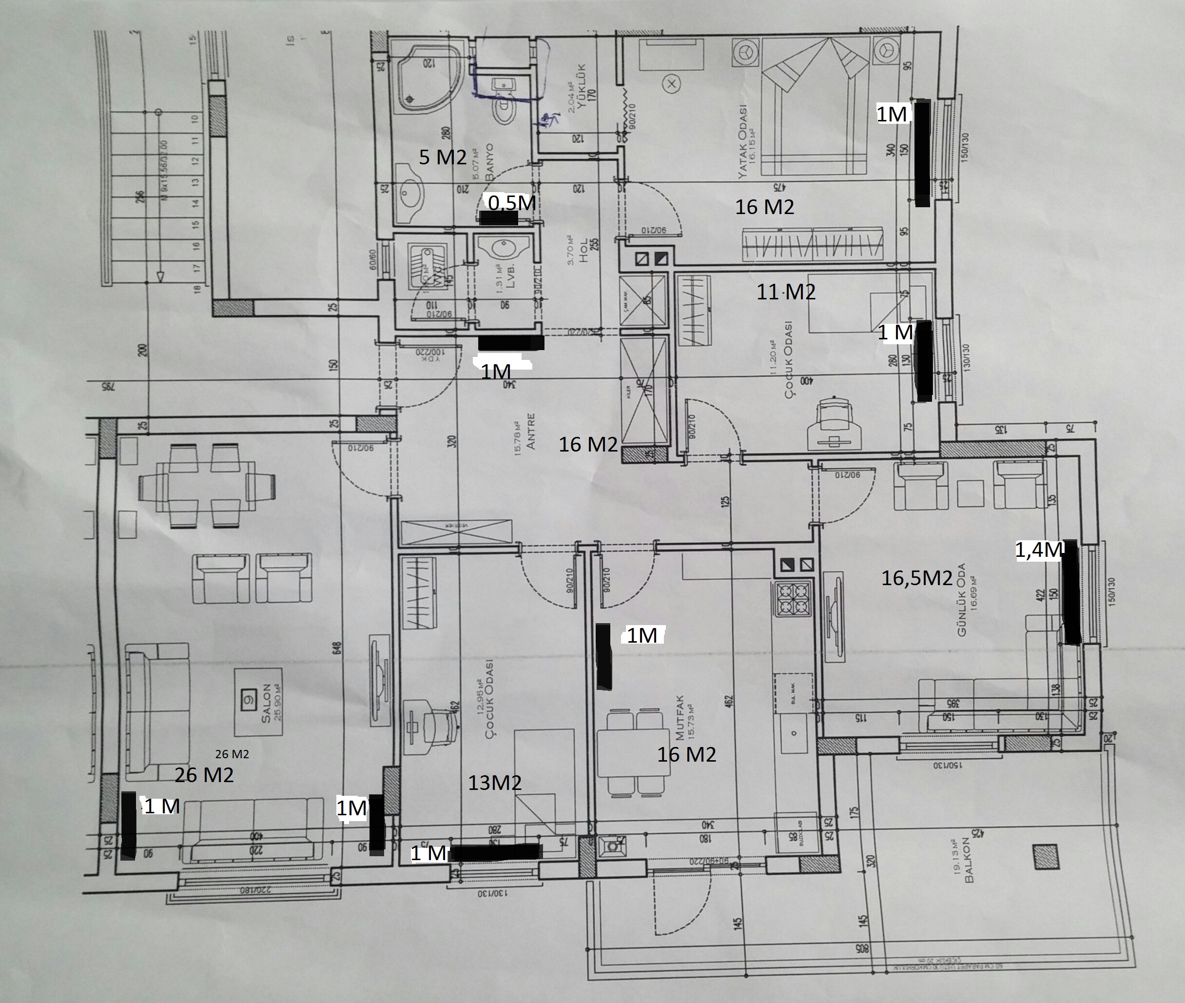

Hocam petek olan yerleri renklendirdim ebatları yazmıştım

odaların m2 sini petek boyuyla yazarsan daha sağlıklı değerlendirme yapılır resime baktım anlaşılmıyor petek metrajı

Ev güney batı(resime göre sağ taraf güney, alt taraf batı)

16m2 lik odalara 100cm petek olmaz en az 140cm gerekli
salona da 2 adet 140cm petek
antre 16m2, antreye de en az 100-120cm petek
Bu mesajda bahsedilenler: @myctapha
