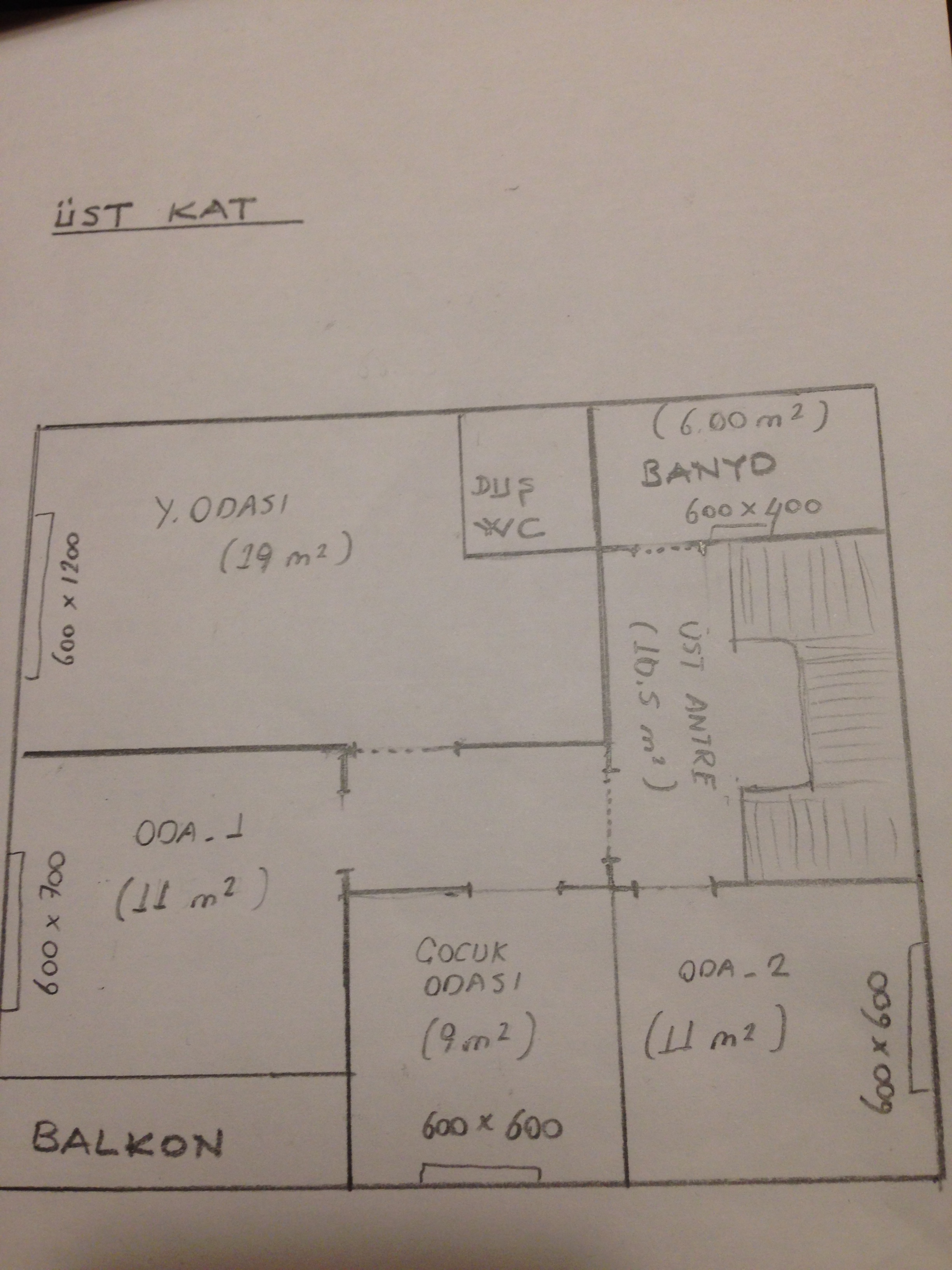

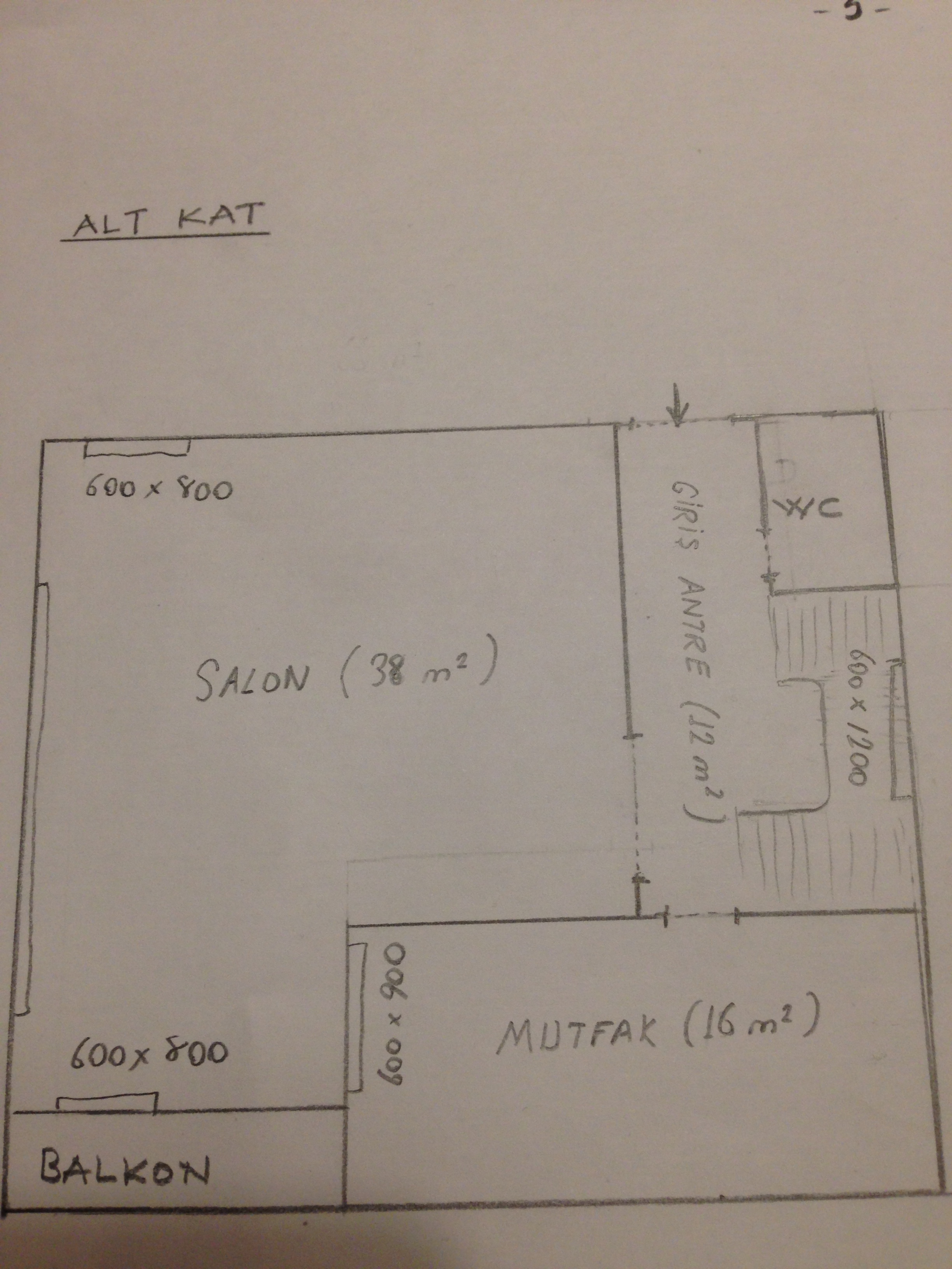

Benim evim Ankara Oran'da net 135m2 dubleks bir daire. Dış cephe yalıtımı yok camlar çift cam ama eski. Çatıya geçen sene köpük sıkıldı ama ısı kaybım fazla. Mevcut durum:
ALT KAT
SALON : 38M2 600*800 İKİ ADET
MUTFAK: 16M2 600*900
ANTRE : 12M2 600*1200
ÜST KAT
ANTRE : 10,5M2
BANYO : 6M2 600*400
ODA 1 : 11M2 600*700
ODA 2 : 11M2 600*600
Ç.ODASI : 9M2 600*600
Y.ODASI : 19M2 600*1200
Oda 2 nin yarısının altı binanın dizaynından dolayı çıkma şeklinde doğal olarak ısı kaybı maksimum düzeyde.
Ben bu mevcut peteklerle alt katta problem yaşamıyorum ama üst katta donuyoruz.Odaların petekleri zaten çok ısınmıyor bir de petekler küçük olunca üst kat çekilmez oluyor. Alt antre ve yatak odasının petekleri de küçüktü ben bu hale getirdim geçen sene ama üst kat peteklerim yetmiyor. Mevcut kombim 24kw lık hermetik ECA,YETMİYOR, son petekler soğuk. Eve keşif için birkaç firma çağırdım ama piyasada ya bu işten anlayan yok ya da adamlar günü kurtarıyor. Tesisat mobil sistem, temizliğini yaptırdım. Ben bu eve yine Eca ve pompası güçlü olduğu için yoğuşmalı alacağım(son petekler güçlü pompayla belki ısınır.) Üst kata giden boru 3/4. Gelenlerin yarısı risk almayıp 30kw premix olmalı dedi geri kalanı da 24kw premix yeter dedi, evet 24 kw kağıt üstünde yeter ama petekleri büyütünce dubleks faktörünüde ekleyince yetmeyeceğini düşünüyorum ya da ucu ucuna yetecek. Artık bu işten o kadar sıkıldım ki doğru petek metrajı ve doğru hacimdeki kombiyi alıp bu işi uzun yıllar bitirmek istiyorum. Lütfen bana yapmam gereken petek metrajını ve bu metrajı son peteğe kadar iyi besleyecek doğru kombiyi söylermisin?< Resime gitmek için tıklayın >< Resime gitmek için tıklayın >< Resime gitmek için tıklayın >< Resime gitmek için tıklayın >

istisnasız bütün odalarında petek metrajın eksik sen üst kat diyorsun ama salonda 38m2 alanı iki tane 80cm lik petek ile nasıl ısıtıyorsun
oda2 deki peteği sök üst katta 10.5m2lik antreye monte ettir
oda2 ye de en az 120-140cm petek al
salona ilave olarak en az 150cm petek lazım
senin eve 24kW premix yoğ kombi yeterli ama 28-30kW premix yoğ kombi alınabilir
bence kombiden daha çok petek metrajını düşün bu petek metrajıyla olmaz petekleri büyütüp alt ve üst katta bulunacak iki petek hariç bütün peteklerde kaliteli termostatik vanalar olmalı özellikle alt kattaki bütün peteklerde termostatik vanalar olmalı
salon:80cm,80cm,150cm petek
oda2:120cm veya 140cm petek
üst kattaki antreye de:oda2 nin 60cm peteği
salon,mutfak,çocuk odası,oda1 için termostatik vanalar
kombi:
24kW pompası en güçlü premix yoğ kombiler
eca scot ve eca confeo premix: 110pW grundfos
viessmann vitodens 50w: 100pW grundfos
baymak duo tec 24: 90pW
illaki 28-30kW premix yoğ kombi istiyorsan
28kW baymak duo tec
29kW airfel digifel premix
30kW eca confeo premix
Bu mesajda bahsedilenler: @Rüzgar66
