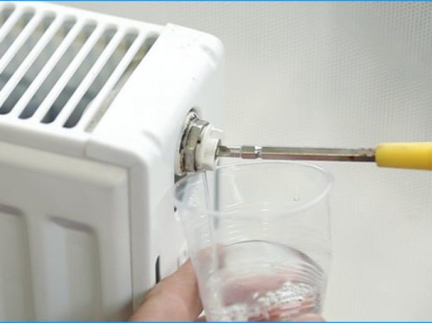

2.3 fazla, 1.5-2 arası olmalı basınç. Herhangi bir peteğin hava tahliye purjöründen bir miktar su alarak basıncı belirttiğim aralığa düşürebilirsiniz.
Bu mesajda bahsedilenler: @Master_Evil
