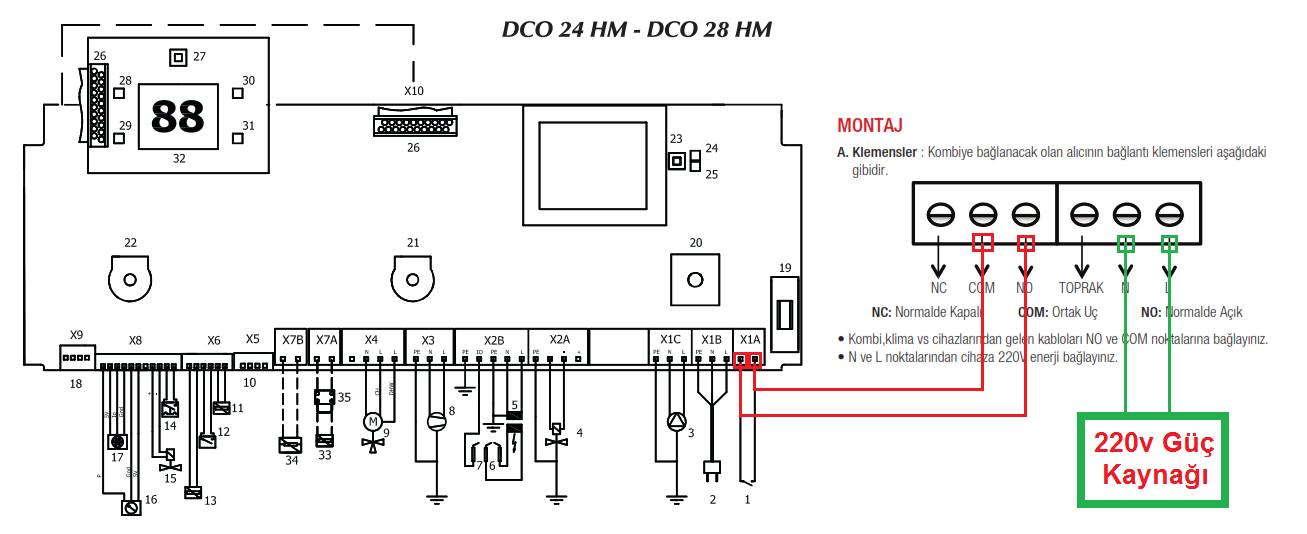

arkadaslar eca confeo plus kombime İn-Therm MRL300 RF Kablosuz Oda Termastatı aldım, termostatın tam olarak nasıl montaj yapabilirim, detaylı olarak yardımcı olursanız sevinirim.

10 yıl
Montajı resimdeki gibi yapacaksınız.

10 yıl
Orijinalden alıntı: Zebza
cok tesekkur ederim size zahmet oldu. termostatım gelmis insallah yarın montajını yaparım.
