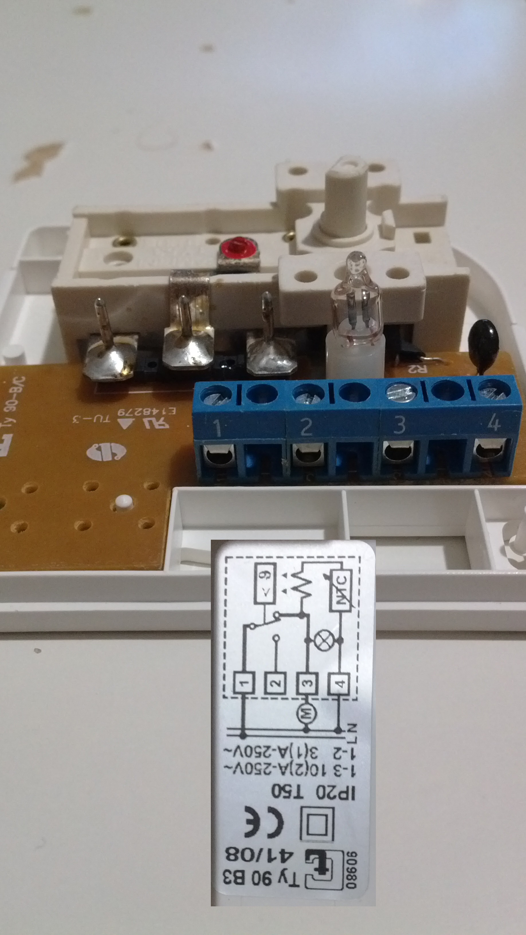

Merhaba
ECA Confeo plus kombim var geçen sene termostat alırım diye kombiyi tamire gelen eca servis kombi üzerindeki yerlere kablo bağlattım biraz önce de ben termostat almayı planlarken arkadaşımın aldığı ve kullanmadığı termostatı bana verdi. fakat nasıl bağlayacağımı bilemedim. Bunun için de servis çağırmak istemiyorum. Kombi ve termostatın resimlerini çektim. Kombiye bağlı olan sarı ve mavi kabloları termostat ta hangi numaraya hangisini bağlamam gerekiyor.
11 yıl
Bu termostad hangi markanın hangi modeli acaba.

11 yıl
Campini TY-90 B3
