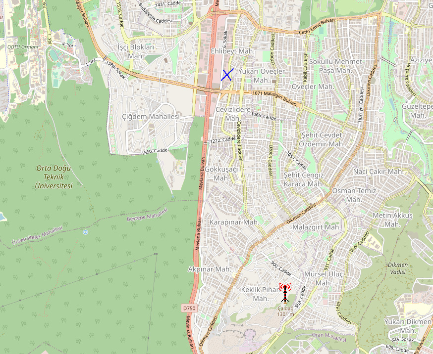

ben İstanbul'dayım ancak Ankara'daki yayınların devam ettiğini biliyorum. Dikmen / Çaldağ vericisinden yayın yapılıyor sanırım. Aşağıdaki görselde vericinin yeri ve sinyalin alındığı noktayı görebilirsiniz.

Yayinlarin oldugunu iddia ettiginiz kule ile aramda kusbakisi olarak 7 bucuk km var ve ispdesign.ui.com sitesinden baktigim kadariyla aramizda hicbir yapi yok. Analog kanallari sorunsuz aliyorum ancak hicbir dijital yayin soz konusu degil. MB230 anakartli (dvb t2 destegini belirtmek icin yaziyorum) vestel televizyonumda herhangi bir sinyal alamiyorum 25. kanalda. Yayinlarin hala oldugundan eminseniz farkli bir anten edinip tekrar kontrol edecegim

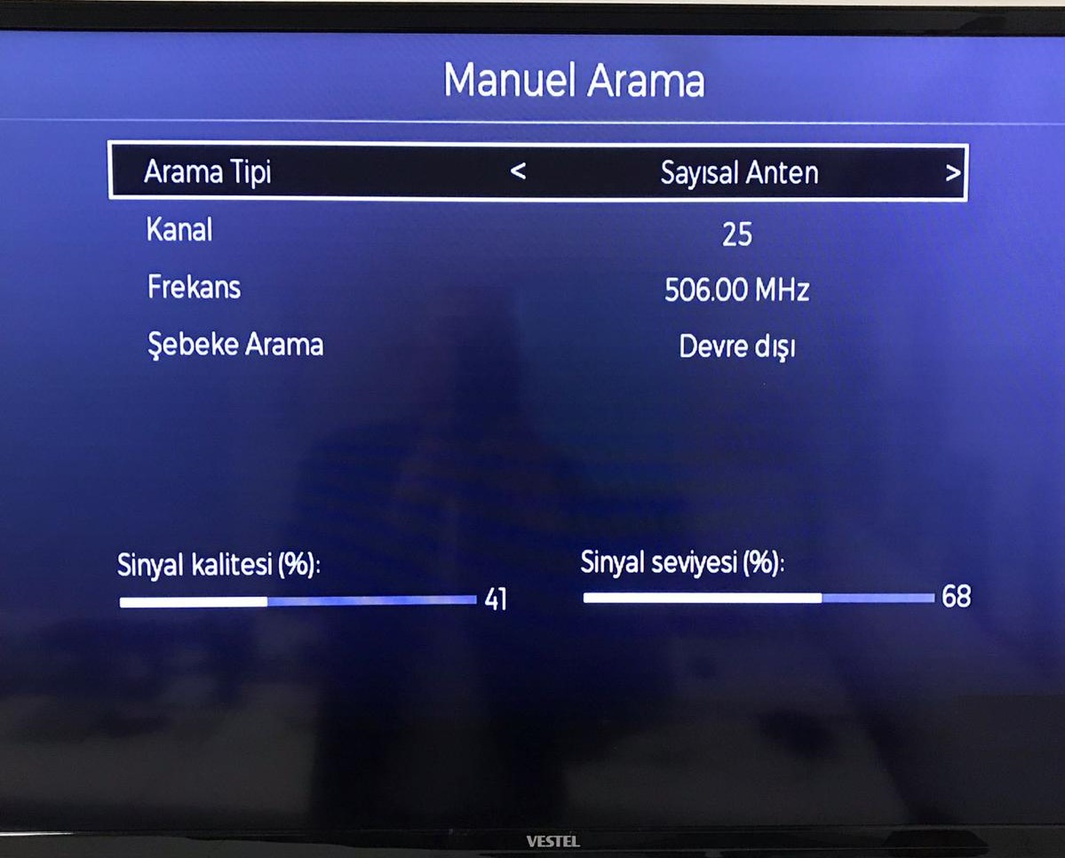

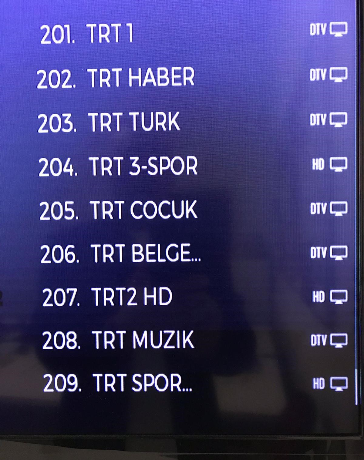

bugün yeni aldığım dvb-t2 tunerli uydu bulucu cihazımla İstanbul / Kartal'dan sinyal almayı başardım, %35 - 40 arası sinyal kalitesi ile kanallar kırılma olmaksınız izleniyor. uygun bir antenim olmadığı için 1 metrelik rg6-u6 kablosundan yaptığım (youtube videolarından faydalanarak) ev yapımı basit anteni kullandım ancak bir yere sabitleyemedim.
