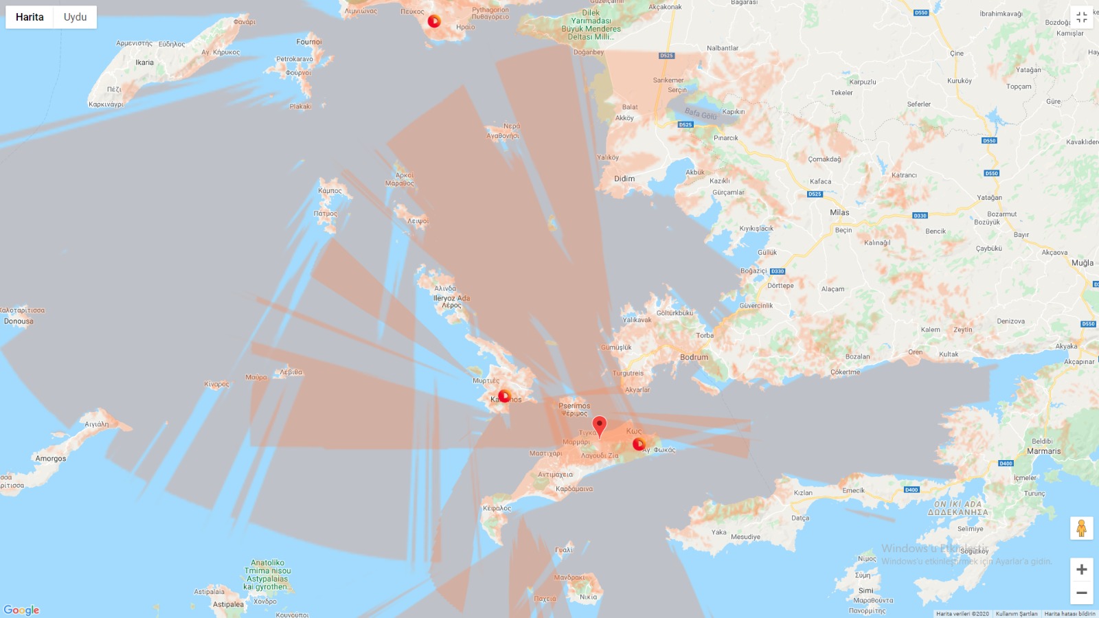

Komşumuz el kadar Yunanistan karasal sayısal yayıncılığa geçti AB destekleri sayesinde ve oldukça da başarılı şekilde uygulamaya çalışıyor sayısal yayıncılığı.
bilgi almak isteyenler için Digea sisteminin web sitesini paylaşıyorum:https://www.digea.gr/en
ilgili web sitesinden ilçe ve yönetsel bölgelere göre kaç verici (multiplex) kapsama alanı içerisinde kaldığınızı ve Longley-Rice Modellemesine göre (https://en.wikipedia.org/wiki/Longley%E2%80%93Rice_model ) tahmini olarak Propagasyon haritasını incelemenize fırsat veriyor
Ayvalık ve Bodrum için örnek kapsama alanı tahmini haritası:
