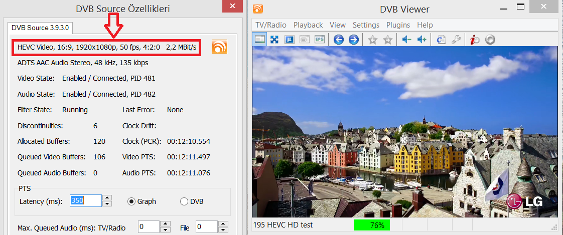

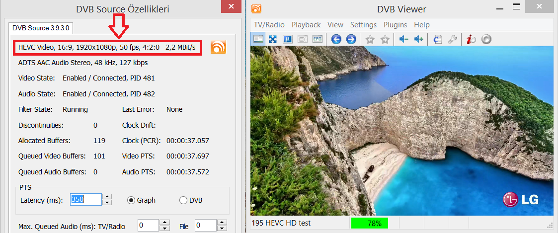

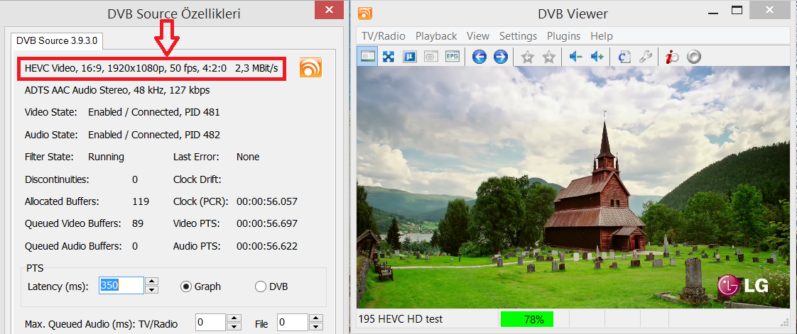

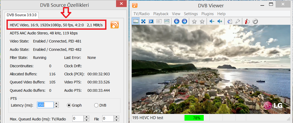

Bakınız; aşağıdaki resimlerde, H.265( HEVC ) codec'li 1080p çözünürlük seviyesinde bile, 2 Mbit civarında akış mevcuttur.
Peki HD çözünürlük seviyesinde uydudan H.265 yayın yapılabilir mi ? Avrupada H.265 kodlama ile uydudan yayın yapan 4 - 5 kanal var. Yani HD çözünürlük seviyesinde de, 2020 yılına kadar HEVC kullanımı yaygınlaşacaktır, diye tahmin etmekteyim.
İzahatlerden anlaşılacağı üzere, yayıncılar izleyici kitlesinde azalma olmayacak şekilde, yayın sistemlerini zaman içinde geliştirmektedir.

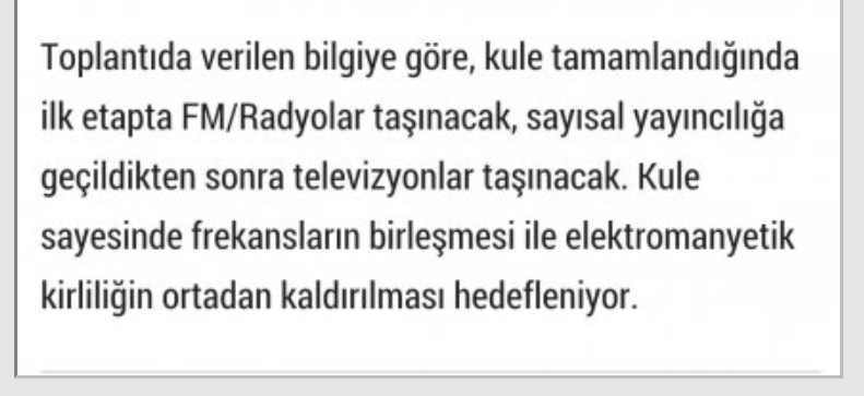

Bakanın yaptığı açıklamanın bir bölümünü alıntı olarak ekliyorum ;
Bakanın yaptığı açıklama, tam da benim yukarıda anlattığım gibidir. Bakan; "sayısal yayına geçildikten sonra televizyonlar taşınacak" demiş.
Her halükarda, RTÜK'ün sayısal tv yayın ihalesini açıp, sonuçlandırması gerekiyor.
RTÜK'ün bu işleri yapabilmesi için de, Anten A.Ş.nin yeniden faaliyete geçmesi gerekiyor. Ortada Anten A.Ş. mi var ? Hikayeden bir firma var. Anten A.Ş.yi oluşturan özel tv kuruluşları, sayısal karasal yayın lisans bedeli ödememek için, firmayı faaliyete geçirmiyorlar. Nasıl olsa uydudan izleyiciye ulaşıyoruz diye...
Eğer özel tv kuruluşları, sayısal karasal yayını geciktirmek için, bu defa da çeşitli engeller çıkarırlarsa, hükümetin kamu yayıncılığı adına tüm yurtta TRT'yi sayısal karasal yayına geçireceği yönünde duyum aldım. Ama duyumun kaynağını şimdilik söyleyemem.
Yani öyle yada böyle sayısal karasal yayına geçeceğiz. Özel tv kuruluşları yanaşmasa da TRT sayısal karasal yayınını başlatacaktır.
Sayısal karasal yayını engelleyen özel tv kuruluşları ise; kapatılan fetönün eski kanalları idi. Şimdilerde ise, kanal d, fox tv, Show tv, NTV gurubu ve izlenme oranı düşük birkaç küçük kanal da sayısal karasal yayına geçilmesini istemiyor.
