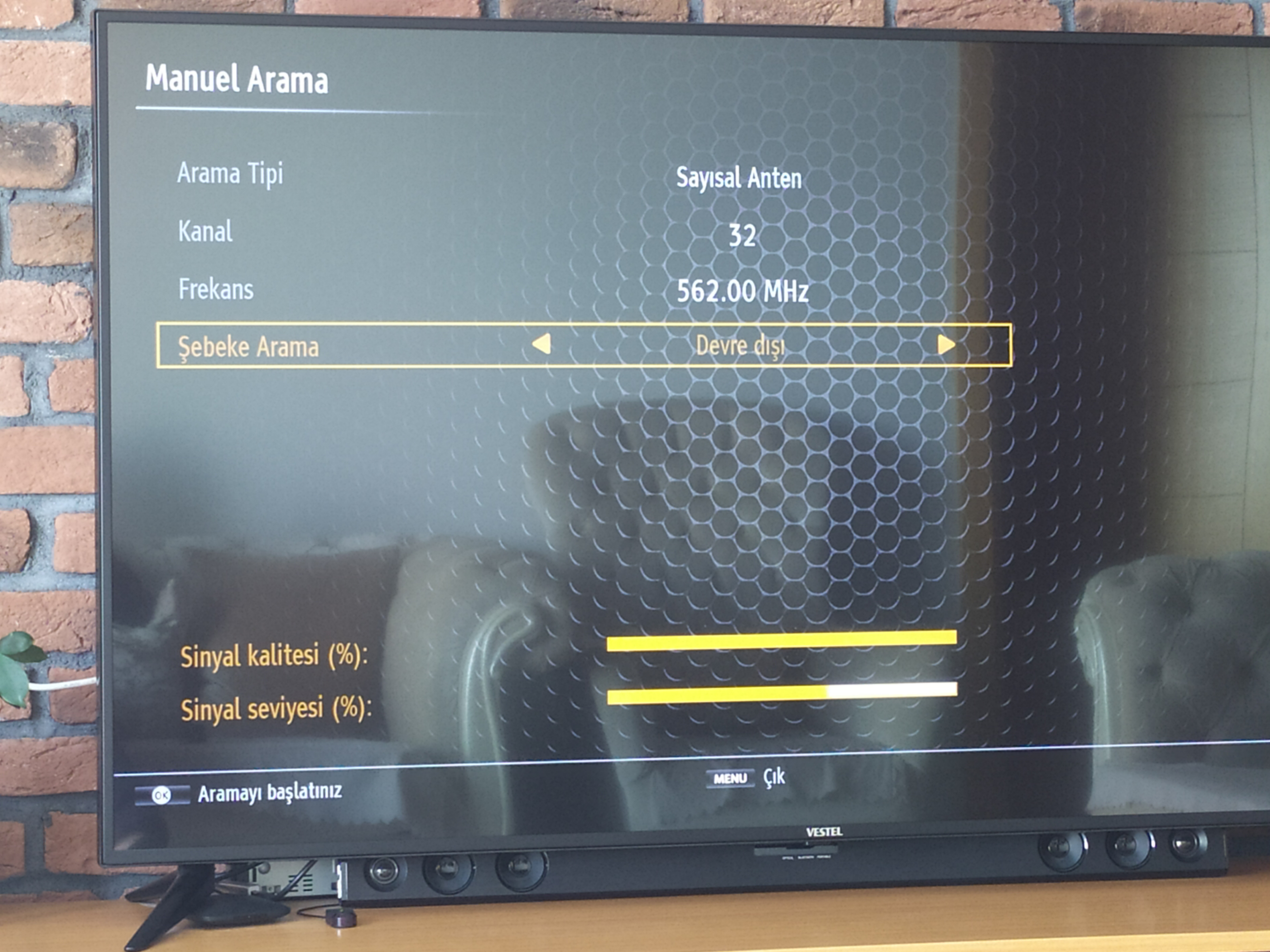

istanbul için bahsi geçen UHF-32 (562 mhz) deneme yaptım, dvbt2 tunerli tv de hem sinyal gücü hem de sinyal kalitesi oldukça yüksek görünüyor ama kanal bulmuyor. yine dvbt2 tunerli satfinder cihazında ise sinyal gücü mevcut ancak kalite sıfır. burada bir test olduğunu düşünüyorum turkeyfoorum da birisi buradan trt paketinin verildiğini söylemişti, şu an yayınlar kesik olabilir. (lokasyon kartal)
daha önce ciner paketi kanallarını aldığım UHF-50 (706 mhz) den ise bugün hiç sinyal alamadım.

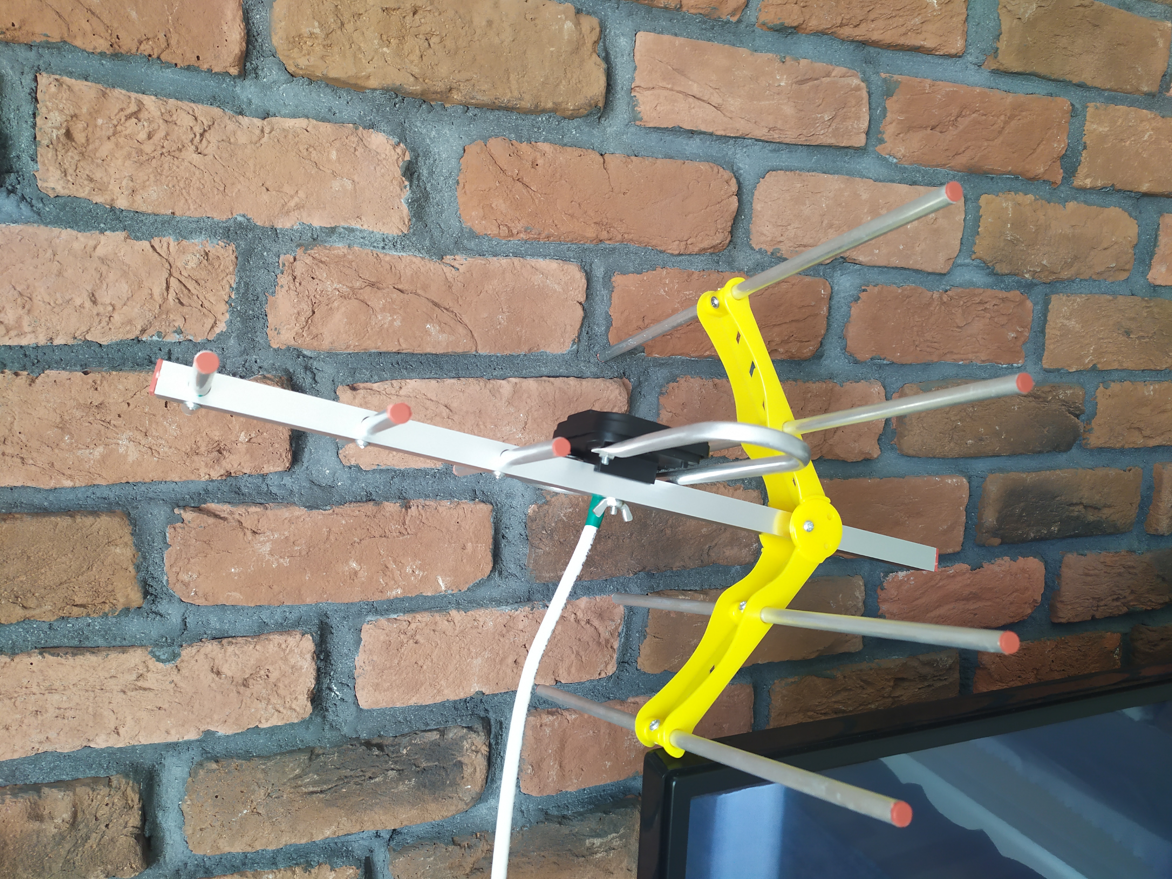

kullandığım anten

Bir de anteni nereden temin ettiniz bilgisini paylaşabilirseniz sevinirim.

lokasyon kartal, önceki mesajda belirtmiştim. anteni aliexpress ten aldım, gayet iyi sinyal alıyordu ciner paketinden.

sizde durum nasıl ben erenköy de arkadaşımın evinde denedim durum aynı ev camdan çamlıca kulesini görüyor direk olarak.
@serkanguzel_ dediği gibi resmi bir açıklama veya test duyurusu olmadığı için itiraz da etme durumu yok adı üzerinde gayrı resmi test
