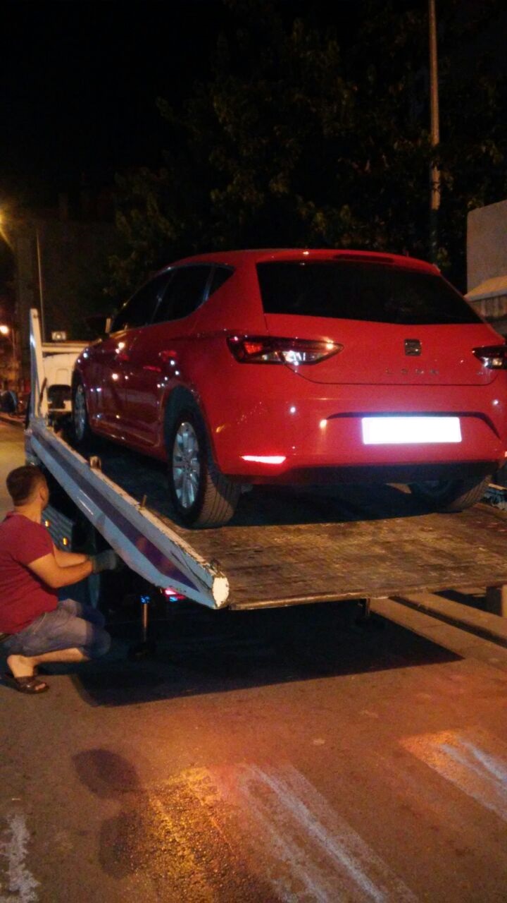

Dün gece saat 12 civarında araç yolda kalmıştır.Durumu anlatmak gerekirse tam köprünün üst geçit girişinde hızım 40-50 cıvarındayken araçtan çat diye bir ses duydum ve göstergede frene basınız diye uyarı çıktı.Tamda ışığa gelmiştim ve ışıkta ortada öylece kaldım.Bu arada araç 2013 model 1.6 TDI 7 ileri DSG.Gaza bastığımda araç hareket etmiyordu o anda zaten arıza lambası yandı vitesi P konumuna geçirin diye uyarı çıktı.Işığın ortasında olduğum için P konumuna alıp tekrar D ye aldım fakat vites boştaymış gibi araç hareket etmiyordu.O anda şanzımanın arızalandığını farkettim işin kötü yanı trafiğin ortasındayım 4 lüler yansada herkes korna çalıyor tam bir curcuna.En kötü yanıda o an şanzıman kitlendi 2 arkadaşım vardı araçtan itmeye çalıştılar fakat N konumunda araç hareket etmedi yani bildiğiniz kitlendi orda.10-15dk. rezillik çektik en sonunda boşa geçti vites aracı kenara çekmeyi başardık.Hemen yol yardımı aradık telefondaki bayan garanti süresi dolduğu için çekici ücretli olur dedi uzatılmış +2 yıl garanti olduğunu söyledim fakat çekici masrafını karşılamıyormuş.En son çare kasko üzerinden çekici çağırdık yaklaşık 1-1.5 saat sonra çekici gelebildi tam bir rezillikti.İşin en komik yanı yanımdaki arkadaşla bugün için şehir dışına gitmemiz gerekiyordu arkadaşım otobüs bileti almış benden habersiz bende dedimki ne gerek var benim arabayla rap rahat gidip geliriz dedim ve garaja bileti iptal ettirmek için gidiyorduk tamda garajın önünde yolda kaldık rezillik hat safhada..Neyse konuya döneyim şanzımanda 2. viteste titreme sorunu vardı zaten bildiğimiz kavrama problemi bende servise gitmeye üşeniyordum en sonunda yolda kaldık.Şu an araç serviste az önce aradılar mekatronik arızalanmış değişecekmiş garanti için görüşme yapacaklarmış.Görüşme olumlu geçerse mekatronik değiştirdikten sonra kavramayı test edicez dediler büyük ihtimal onunda değişmesi gerek diyecekler ve tekrar acaba ücret talep ediceklermi endişesi başlıyacak.Çok uzattım kusura bakmayın ama ben bu aracı alırken bu başlığı okumuştum (başlığı açan arkadaşa teşekkür ederim) ve başlığı açan arkadaşla benzer düşünceyle hepsi sorunlu olamaz deyip aracı aldım.Bugüne kadar hep manuel araç kullandım ve şunu belirteyim gerçekten konfor açısından DSG harika bi şanzıman bende oluşturduğu düşünce bi daha manuel araç almam oldu.Şu an kendimle çelişiyorum kabul konforlu ama hakikaten sorunlu bir şanzımanmış.Marka polemiğine girmek istemiyorum fakat yıllarca fiat kullandım hiç yolda kalmadım kronik bir sorunla karşılaşmadım (kullandığım fiat araç sayısı 5 tir) karşılaştırmak amacıyla söylemiyorum bunu zaten hepsi manueldi bu araç otomatik karşılaştırmak imkansız ama bi miktar pişmanlık var şuan..
