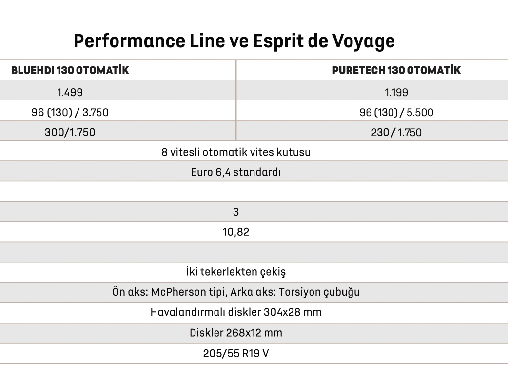

Merhaba, 3008 1.6 active prime aracımı satıp ben de ds4 e geçmeyi planlıyorum henüz aracı test etmedim ancak merak ettiğim ds4 arka süspansiyonları bağımsız mı?
Yukarıda tüm ds modellerinde arka süspansiyon bağımsız denmiş ama bir inceleme videosunda torsiyon olduğunu gördüm. Süspansiyonlar 3008 ile aynı görünüyor. Kullanan arkadaşlar konfor olarak nasıl değerlendirir?
geçen yıl
Torsiyon.
DS Sitedeki broşür den detaylara ulaşabilirsiniz.

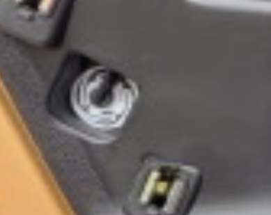

Bu DS4'lerin iç kapı paneli nasıl sökülüyor bilgisi olan var mı?
Bozuk yolda titreşim sesi geliyor da kapının içinden, bi söküp hatta sökmüşken içine extra yalıtım malzemesi döşeyip tekrar takmak istiyorum ama sökerken klipsleri falan kırmak istemiyorum bilmeden :)
Bilgisi olan var mıdır?
geçen yıl
Tam olarak aradığım şeyi buldum, ihtiyacı olanlara link aşağıdadır:
https://dsforums.net/t/ds4-rear-door-panel-dissasembly/267
geçen yıl

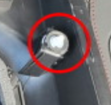

Sökerken Aşağıdaki klipslerden bir veya bir kaçını kırma ihtimaliniz ÇOK yüksek. Hele ki plastik klips sökme aparatı olmadan direk yanlardan asilirsaniz ilgili klipse uzak noktadan, ihtimal yükselir. Bu klipsler kendinden contali titreşim inlemesi için. Kırılırsa bir şey olmaz diğerleri tutar demeyin, farklı ses sorunlarınız olacaktır trim de.
O nedenle işlem öncesi bu klipslerden yemin etmenizi tavsiye ederim yedek olarak
Ayrıca DS7 de o şekilde burda da benzer görünüyor fotodan, emin değilim ama kontrol edin, Aşağıdaki bağlantı elemanı da içinde bir tel ve onu ileri (dışa doğru) yaparak boşa çıkarmanız gerek. Aksi durumda bu parçayı esneterek sokuyorsun, ve deforme oluyor. Kapı trimi geri taktığınızda bu kısım saca tam oturmuyor parça klips esnedigi için..
Fotoda belli olmayan bunun gibi detaylar olabilir dikkat edin.. Bir şekilde sökülüyor trim ama geri taktığınızda "sökünce daha kötü oldu ses ve titreşim" durumu olabilir.
