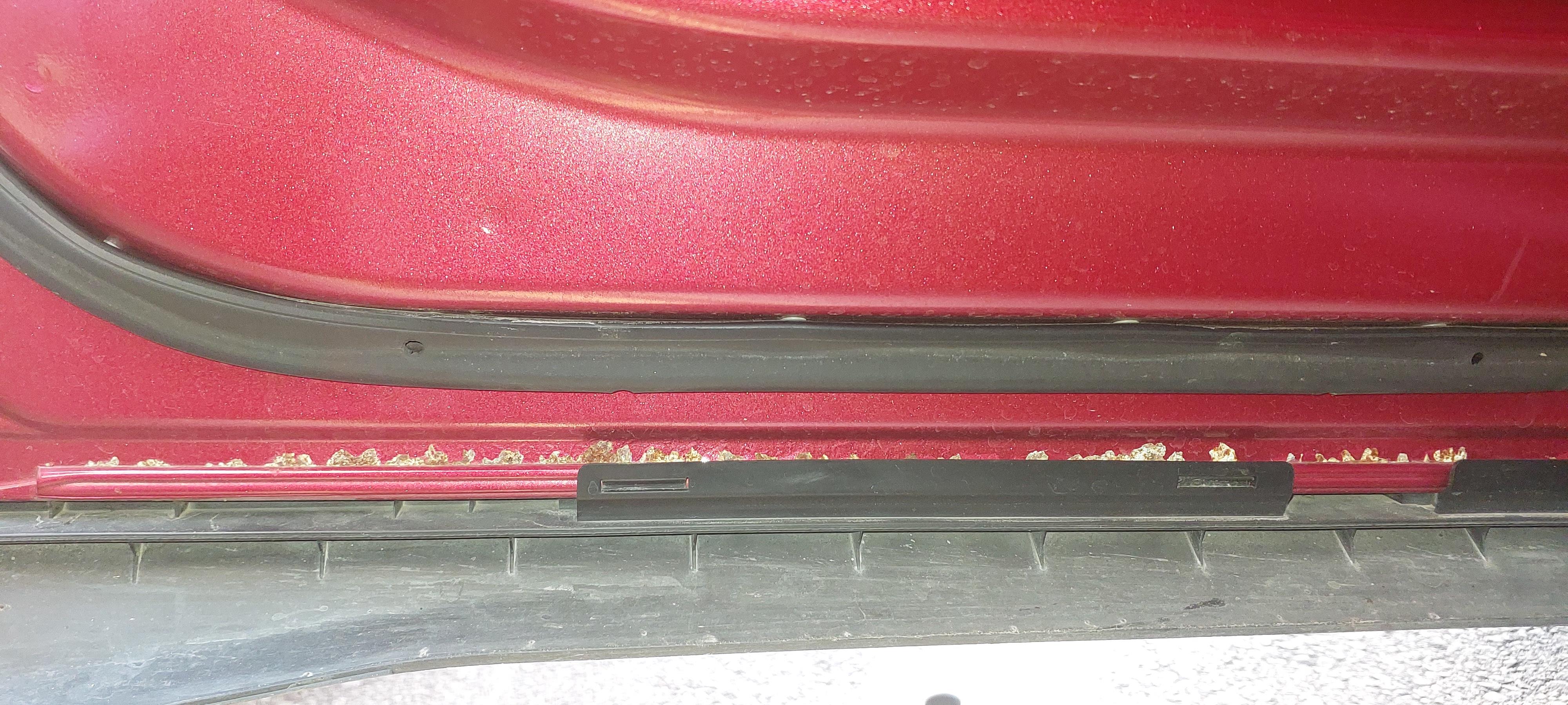

Arkadaşlar Merhaba bende Citroen C4 var biliyorsunuz DS4 le aynı platformlar bunlar ama foto görüleceği üzere kronik olarak kapı içleri uçlarında korozyon kronik sıkıntı. C4 İspanya'da üretiliyor. İspanya üretim araçlar biraz sıkıntılı işçilik kötü DS4 Fransa'da mi uretiliyor. DS4 olanlar kapının bu kısmına baksın derim genelde araçlar 1 yaşına geldiginde başlıyor bu sorun ben bu yüzden dava açtım.

C4 DS4 ile ayni platform değil.
Ds3 ile aynı platform.
DS4 Almanya da üretiliyor ayrıca DS otomobilleri 10 yıl kaporta üretim hatalarına karşı garantili.
Aracınızın sorunu kataforez almamış kenardan, işçilik ile ilgili bir durum değil proses hatası. O kısım temizlenip boyanırsa sorun çözülür. Periyodik bakımlarınızi serviste yaptırdiysaniz firma çözüm üretecektir normalde davalık bir durum olmayacaktır. Sizin süreciniz nasıl dava noktasına geldi bilemiyorum tabi.. Aracın her yerinde böyle bir sorun varsa farklı Bir süreç yaşanabilir.
< Bu mesaj bu kişi tarafından değiştirildi acquiles -- 12 Kasım 2024; 22:30:31 >

10 ay
Cevabınız için teşekkür ederim. Citroende de 10 yıl kaporta garantisi var hatta ben ekstra garanti yaptırdım. Garantisi devam ediyor. Bana geçen sene tüm kapıları değiştirme teklifi yaptılar sadece onun üzerine dava açtım bilindiği gibi arabulucuk var önce tüm kapıları değiştirme ve 90.000 tl ödeme teklifi yaptılar.
