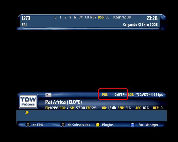

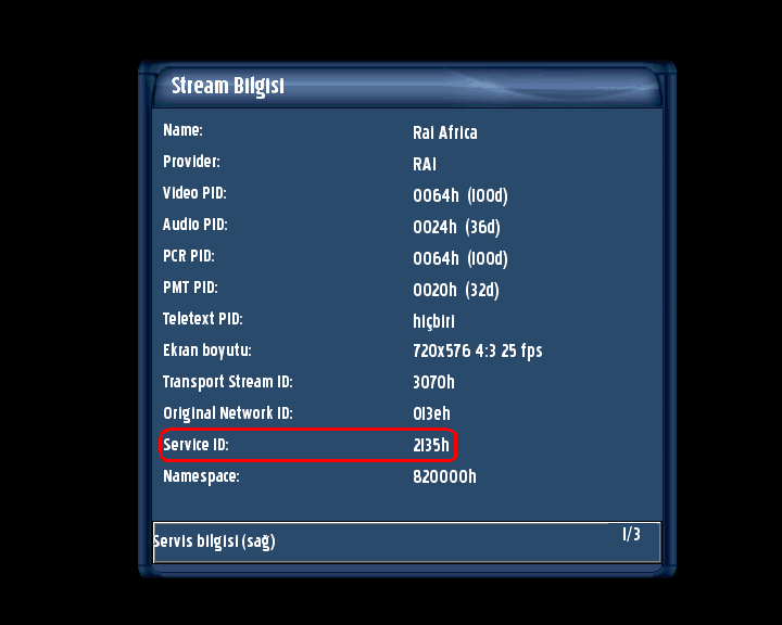

CCcam e biss nasıl girilir
Turkeyforum da yalnizca isimli arkadaş güzel bir şekilde açıklamış KAYNAK BURADA
Buradaki kanal örnektir, eski bir anlatım oldugu için artık açılmayabilir. Bissli kanallara bunu uygulayın sorun kalmaz
Örnek olarak Hotbird 13E uydusunda 10992 V 27500 2/3 parametrelerinden yayın yapan RAI Africa kanalını ele alalım.
Emu olarak CCcam kullanıyoruz.
Burası önemli /var/etc altında bulunan cccam.cfg dosyasında aşağıdaki satırın önünde # işareti varsa kaldırıyoruz.
SOFTKEY FILE : /var/keys/SoftCam.key
Öncelikle Biss şifreli bir kanalı açmak için aşağıdaki bilgilere ihtiyacımız var.
1) Kanalın PID değeri : RAI Africa için 1FFF
2) Kanalın Service ID 'si. Menu-Bilgiler-Stream Bilgisi'nden bakıyoruz. : RAI Africa için 2135
3) Kanalın şifresi. RAI Africa için şifre 596137F1115384E8
Tüm bunları var/keys altında bulunan Softcam.keysdosyasına aşağıdaki gibi editliyoruz.
F ServiceidPID 00 şifre
F ServiceidPID 01 şifre yani aşağıdaki gibi oluyor.
F 21351FFF 00 596137F1115384E8
F 21351FFF 01 596137F1115384E8
Cihazımızı restart ediyoruz.
Ve kanal açıldı :)
Bu uygulamayı diğer biss şifreli kanallar içinde yapabilirsiniz. Ayrıca Mgcamd'de softcam.key dosyasını kullandığı için yukarıda yazdıklarım Mgcamd içinde geçerlidir.
Dikkat edeceğimiz diğer bir konu ise aynı Service ID'li kanalları aynı anda izleyemeyeceğimiz. Hangisinin satırı en üstteyse o açılır.
