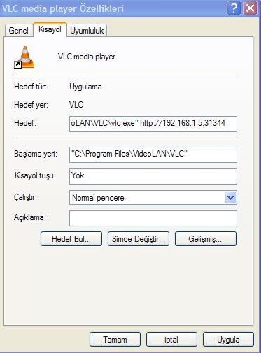

PC'de Dreambox seyretmenin çok basit bir yolu daha var. VLC playerin farklı bir uygulaması ile (Bilmeyenler için).
VLC Playeri kurduktan sonra masaüstündeki kısayoluna sağ tuş ile özellikler deyin.
Hedef kısmında " işaretinden sosnra bir boşluk bırakıp Dreamboxunuzun ip'sini :31344 yazın. Uygula Tamam deyip çıkın.
VLC playeri çift tıkladığınızda Dreamboxda hangi yayın varsa karşınızdadır.
