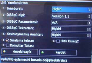

Ettu cevabınız için teşekkür ederim eve gidince deneyeceğim ve sonucuda burda paylaşırım, diseqc 1.1 ve sıralama tekrarı açık nasıl yapılıyor hangi menü içerisinden tarif ederseniz sevinirim daha önce hiç yapmadığım için bilmiyorum kurcalamışlığım da yok yolun çoook başındayım.
Kumandadan:
Menü
Kurulum
Servis arama
Uydu yapılandırma
Standart dışı kullanıcı tarafından tanımlanmış yapılandırma seçin.
Örneğin Hotbird 42º E uydusunu seçelim:
0. lnb seç. Kumandada Mavi tuşla.
Toneburst: Hiçbiri
Diseqc kipi:Version 1.1
Diseqc parametresi:A/A
Diseqc tekrarları:Hiçbiri
Kesinleşmemiş anahtar:Hiçbiri
Sıralama tekrarı kutusu seçili olacak.
Yeşil tuşa basıp yaptıklarımızı hafızaya alalım.
