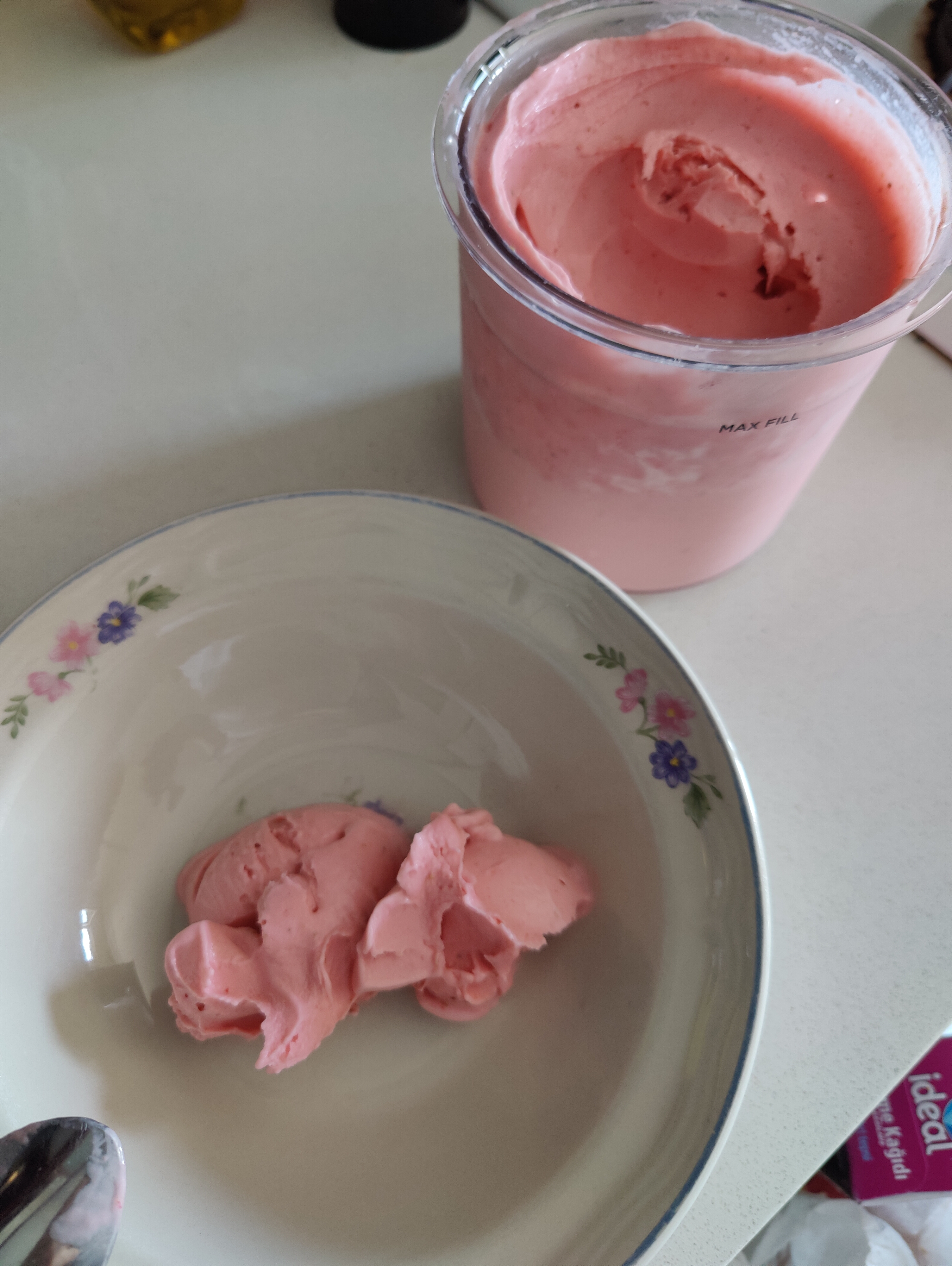

Ben bugün denedim . Geçen seneden kalan çilek reçeli vardı. Suyunu süzüp kalanları blenderdan geçirdim. Ondan sonra son makinede karıştırma kısmında ekledim. Gayet güzel oldu .

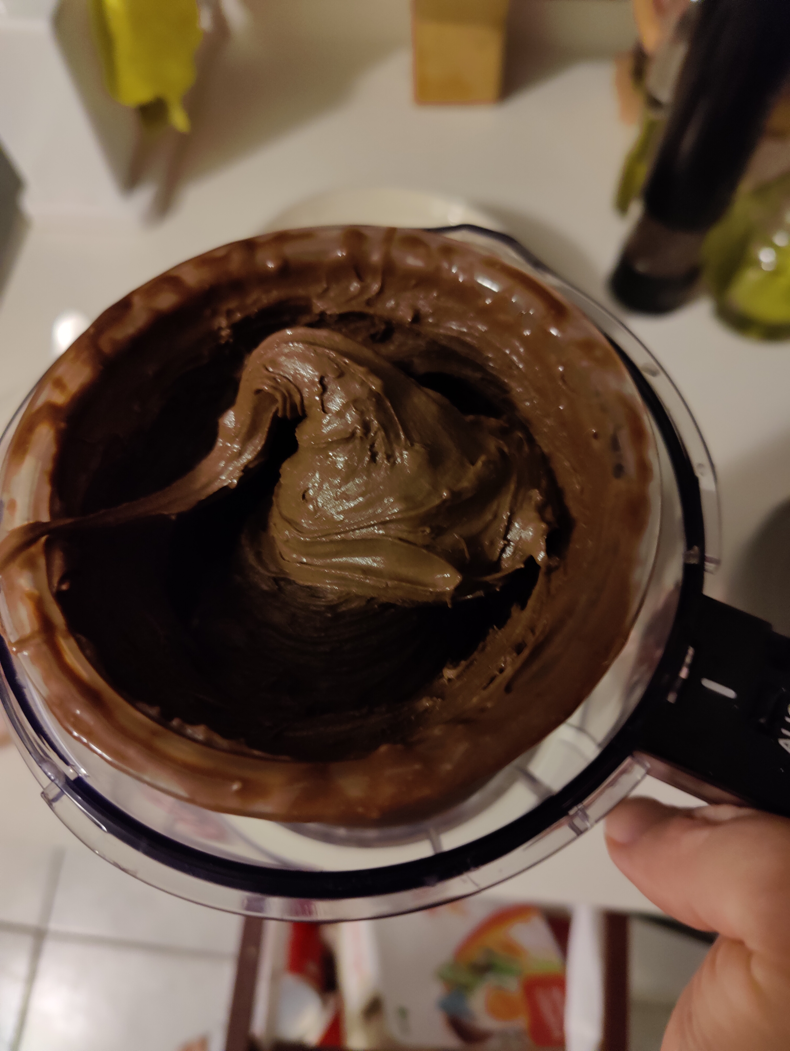

Evet 10 üzerinden 10 harika, hazırlaması 10 dk yapması 2dk, çilekli efsane oldu, butik dondurmacılardaki çilekli dondurmaya hep özenirdim denk geldikçe alırdım tabi kilosunu 600 700tl min. Bu onlardan da güzel oldu, çikolatalı da müthiş, sade de guzel oldu ama tam istediğim tadi tuttaramadim yine de carte dor'dan kesinlikle daha iyi.
Bende daha yeni fırsat bulup kullandım yeni geldi sayılır, jersey süt deneyeceğim bakalım, sütte kaynatmadim hic, kaynatsam daha da iyi olur gibi tam yağlı süt kullandım bu arada

Hocam kaskati buz kesmiş kalıbı krema gibi yapıyor ne salebi taş koy dondurma yapar:)

Teşekkürler cevabınız için internetten bir tarif denedim lezzetli oldu kakao hiç atmadım 80gr sütlü 80gr bitter çikolata koydum sadece tavsiye ederim.

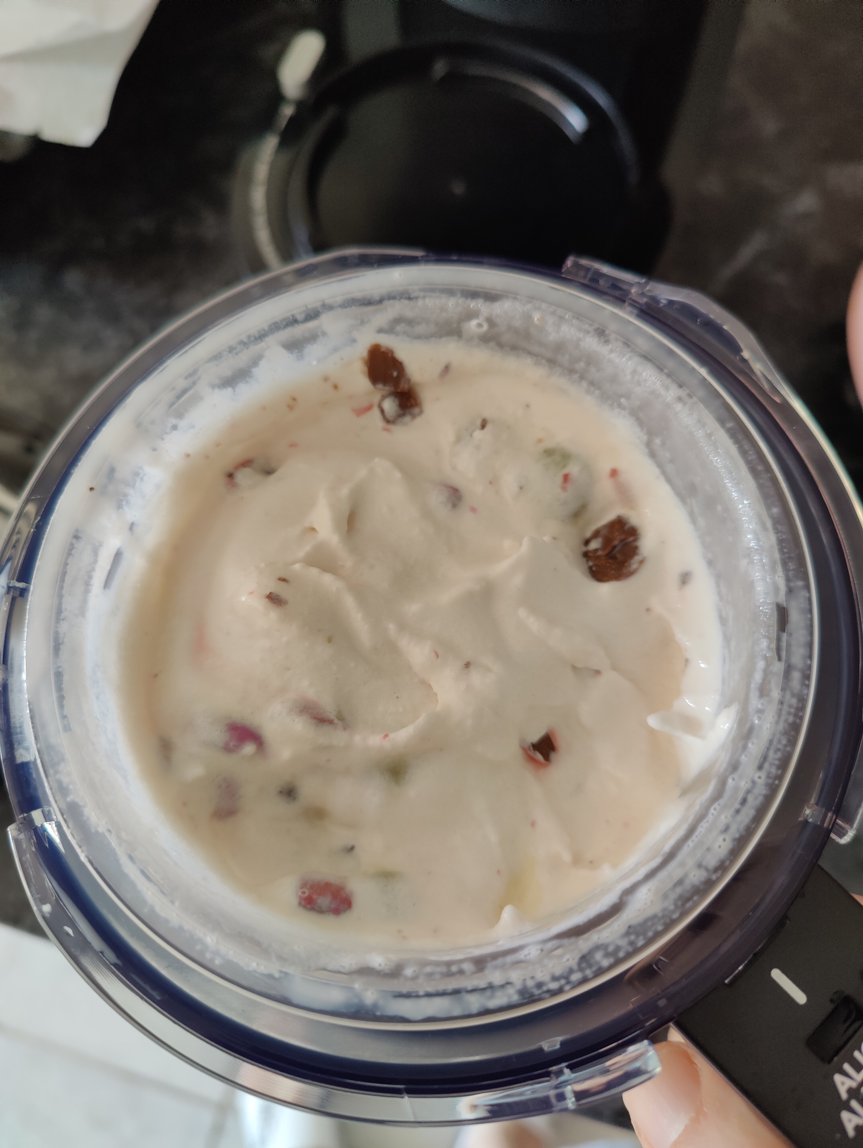

Ninja ile salepli ve jersey sütünden dondurma yaptım. Oran veremeyeceğim ama çok lezzetli oldu. Sadesinde buzlanma hiç hissetmedim. Ayrıca salepli bazın içine kavun katarak blenderdan geçirip dondurup denedim bu sefer biraz buzlanma hissettim. Ama yine de lezzeti güzeldi. Bundan sonra hep salepli baz hazırlayıp içine badem ezmesi, benmari bitter çikolata, fıstıklı vb deneyeceğim.
