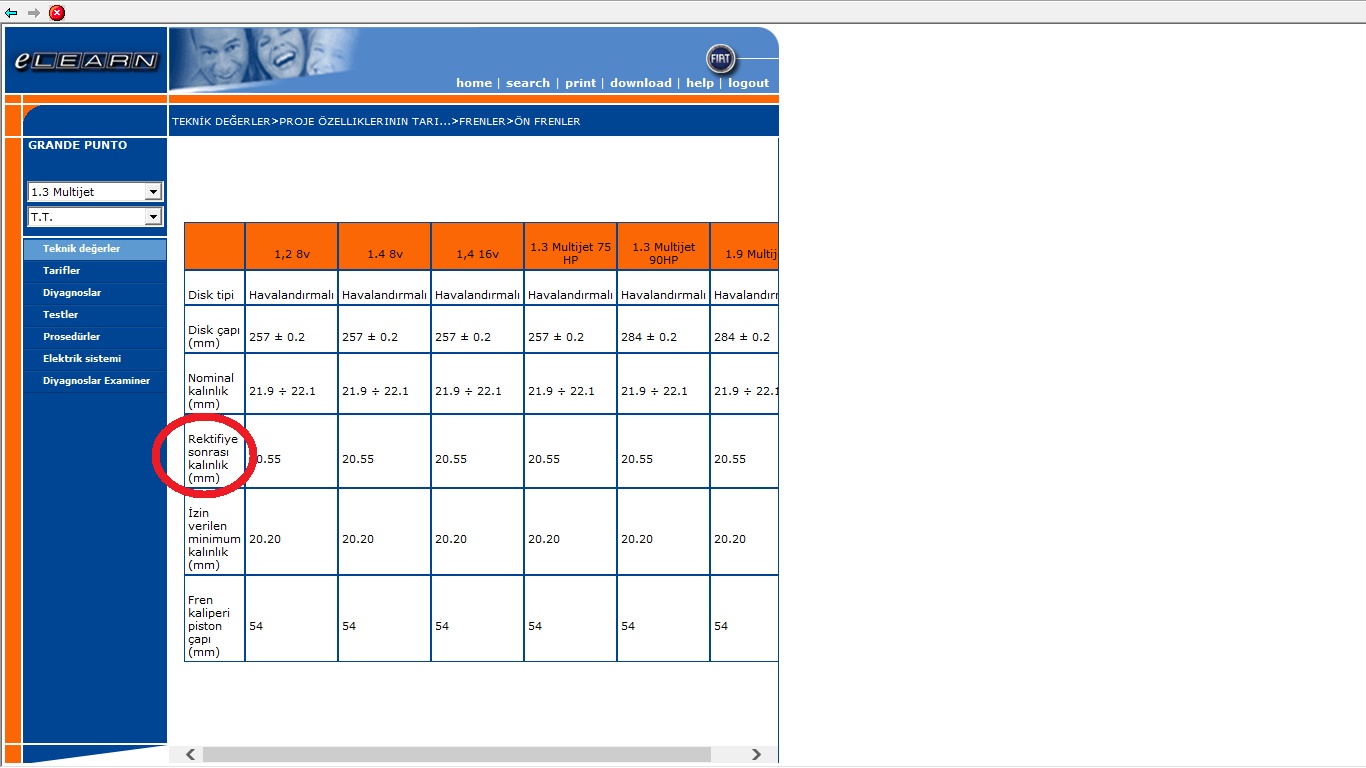

Tornalanmaz diye birşey yok. Ağır devirde düzgün ekipman ile Her zaman tornalatırım. İşlem sonunda Kumpas ile ölçerim.
Üreticide belirli bir kalınlığa kadar öneriyor:
arka kampanalar:
Ama malesef günümüzde yukarıda üstatların yazdığı gibi balata bitmeden disk aşırı fatura yapmakta ve değişim istemekte.
