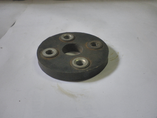

Daha önce de direksiyon kaplini yırtıldı. Direksiyon mili ile kutu arasında darbe emici takoz görevi yapar. İçi de örgülüdür. Lastik yırtılsa bile örgüler tutar. Yırtıkken hafif manevra yapmak için direksiyonu yarım tur çevirmiştim.
