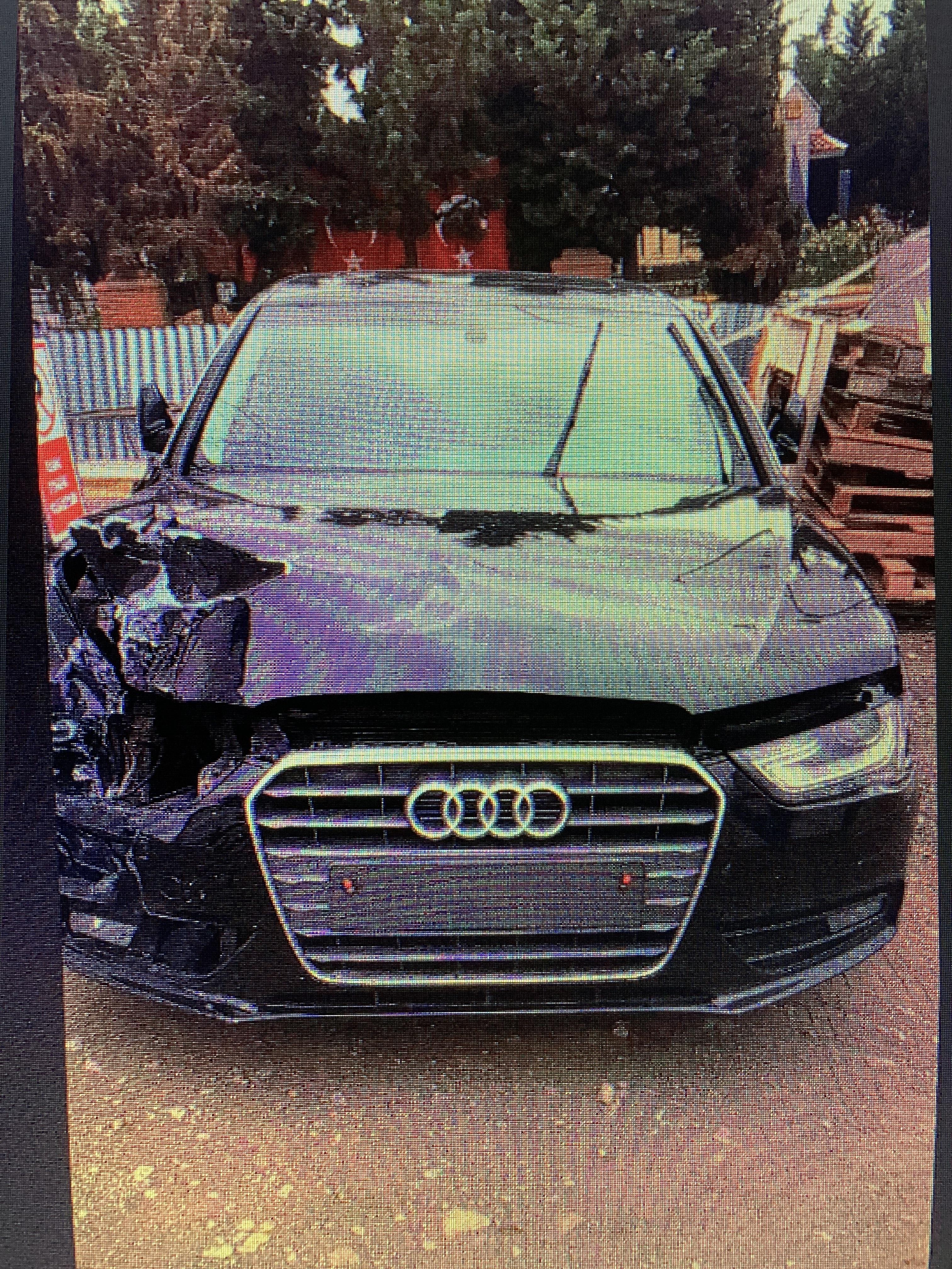

Direkleri işlem GÖRMÜŞ KAZALI ARAÇ NASIL ALINIR ?
5 yıl (7 mesaj)
BÖYLESİ ALIRIR MI
Sağ direklar işlemli boyalı
(Orta direk 4.5 cm çökmüş)
Sağ iki kapı değişmiş
Sağ iki çamurluk boyalı
Sağ omuz boyalı
Sağ marşpiyer biri boya biri değişik
Tramer 12 bin
Başka boya değişen yok,
Olması gereken kronik güneş yanığı yok
Böyle bir aracı alma niyetiyle araştırma yapıyorum Ne gibi problemlerle karşılaşma ihtimalim olur?
Satıcınn ifadesine göre hızlanınca 120 de direksiyonda hafif bir titreme oluyormuş.
Yorumlarınızla doğru karar verebileceğemi düşünüyorum teşekkürler şimdiden
