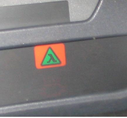

arkadaşlar bu uyarı lambası ne anlama geliyor acaba
araba volvo s40 2t 1998 model
VE ARKADAŞLAR BU IŞIK BAZEN SÖNÜYO BAZEN YANIYOR
BU ARADA ARKADAŞLAR LAMDASONDASI BÖYLE BİR PARCA VAR KAÇ PARADIR ACABA

husel000:
benim 960`da yaniyordu o lamba. MAF sensoru degisecek. 600-700 ytl civari olmasi lazim

MAF SENSÖRÜ NEDİR DAHA AÇIK ANLATSAN KARDEŞ NERDE OLUR NE GİBİ FAYDASI SAĞLAR ARABAYA

zaten arabanın ayrı bir servis lambası var zaten yokmu volvocu arkadaşlardan bu sinyalin anlamını
