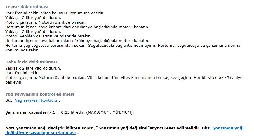

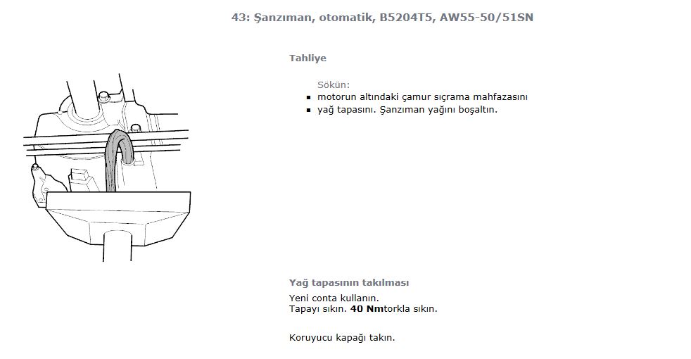

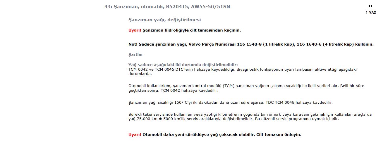

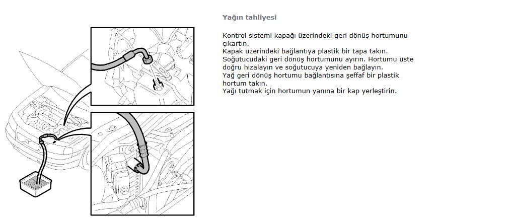

Şasi numaranız olmada kesin odur diyemem, kontrol etmem gerekiyor.,,
Fakat verdiğiniz bilgiye göre olan şanzımanın yağının değişme prosesi fotolarda görebilirsiniz.

Şanzıman yağ seviyesi kontrolünün aşamaları resimde yer almaktadır.
