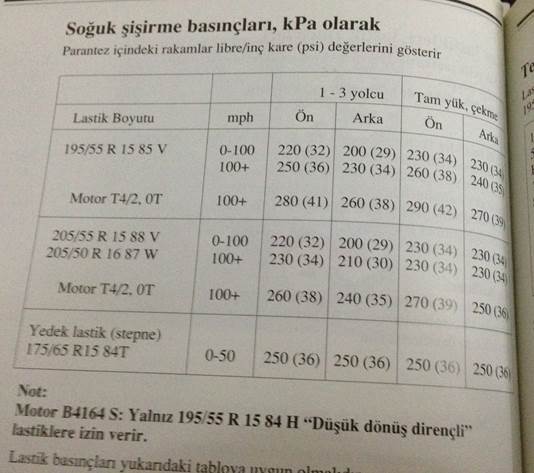

volvo s40 205/50/17 lastik kullananlar için lastik basıncı hakkındaki fikriniz nedir arkadaşlar.. kapı içindeki etikette aracın yük durumuna göre 32 - 36 arasında bir değer seçin diyor . ben ilk aldığımda basınc ön ve arka 32 -32 idi.. lastik yanakları dışarı hafif taşmış durumda idi.. kış lastikleri 33 - 33 olarak ayarlandı.. en son yaz lastiklerine geçişi servisinde (volan) yaptırmıştım.. 34 -34 olarak ayarladılar.. birşey demedim.. 34 olunca zıplama oldu sanırım başlangıçta az... biraz sonra geçti hemen.. bugün arkadaşlar ön ve arka aynı olmamalı diyor.. ön 34 ise arka 32 olmalı falan diyorlar..
aslında benim anladığım mantık şöyle; araç dolu olduğu zaman ağırlık arka koltuk ve bagajda artıyor yani yük daha çok arka teker biniyor.. dolayısı ile dengeli olması için arkaların basıncının biraz yüksek olması iyi oluyor.. eğer sadece 2 ön koltuk dolu olarak aracı kullanıyorsanız ön tekere arkaya göre daha çok yük biniyor o durumda ön tekerlerin basıncı biraz daha yüksek olsa daha iyi oluyor. gibi.. uzun yolda yakıt tüketimini etkiler diyorlar.. siz ne düşnürsünüz?
