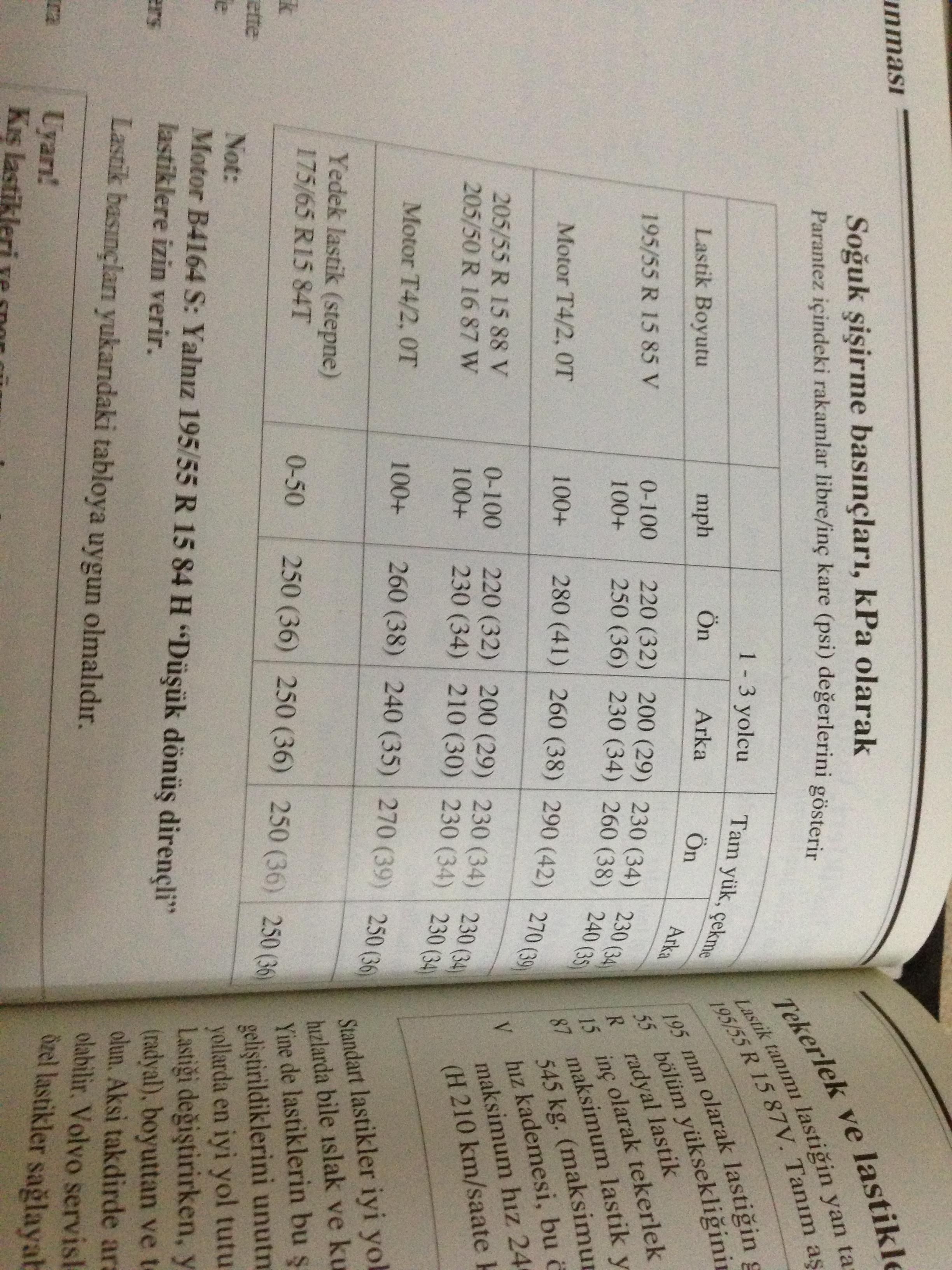

kısayol tuşları derken yol bilgisayarının tuşlarımı? lastik basınçları 30-32 bar arası ayarlıyorum. aracın yük durumuna göre normalde 30 bar ama araç yüklü iken uzun yola çıkarsam 32 bar yapıyorum.

Lastik hava basıçları ise kitapçığına bakmam lazım şu an bakamıyorum ama yanlış hatırlamıyorsam T4 le 2.0T lerin lastik basınçlarının aynı olması lazım 32-34 PSİ(bar değil)

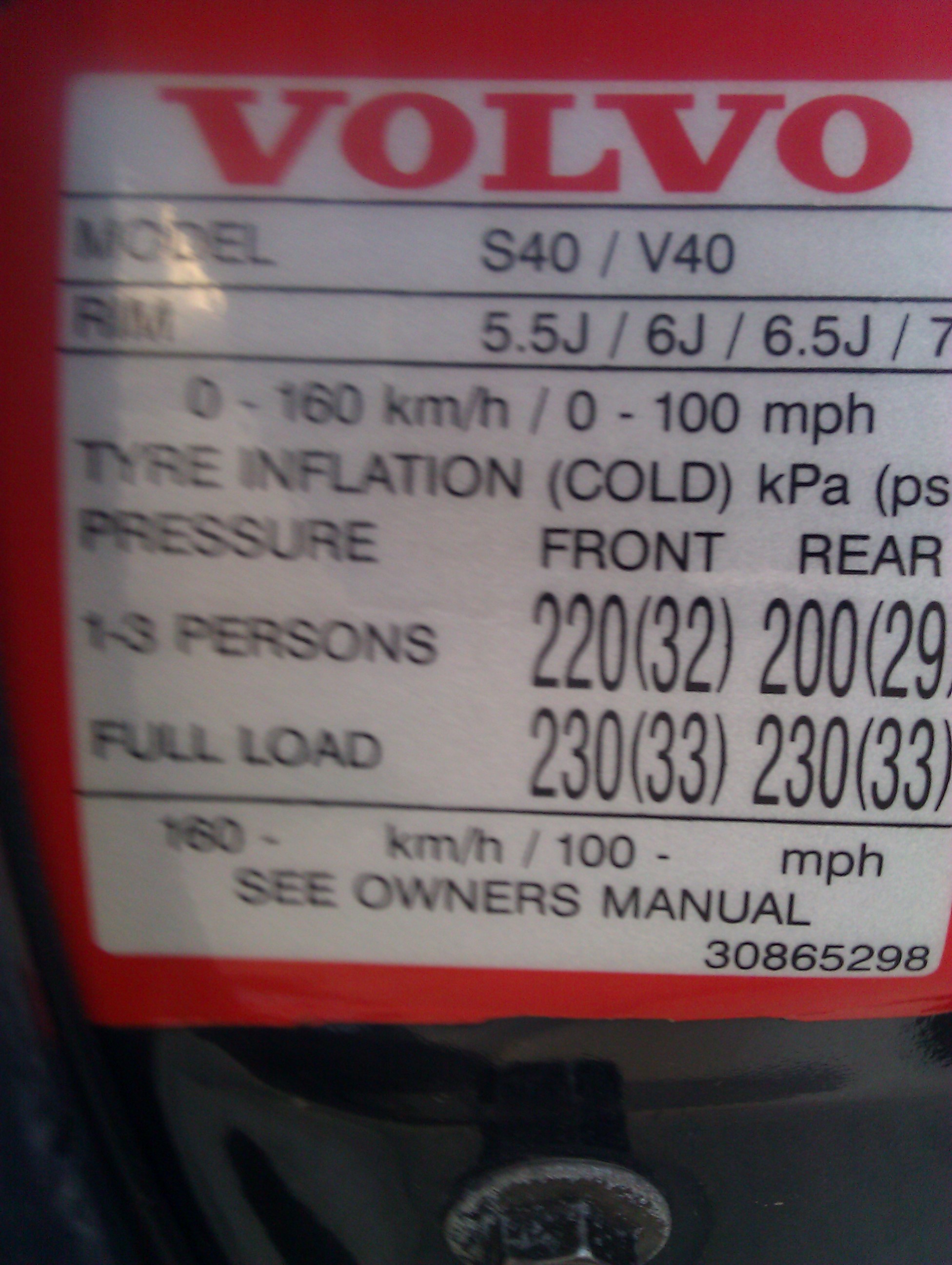

evet bar yazmışım o psi olcak bu arada lastik basınçları kapı içinde yazan fotosunu koydum

yok hayir bilgisayarin degil. mesala kilometre sifirlama dugmesine basili tutarak arac anahtarini 2 konuma aldiginda servis lambasi yanip sonuyor o esnada sifirlama dugmesini biraktiginda service lambasi sonuyor. bunun gibi. camlar ve sunroof acikken herhangi bir kisa yolla araci kilitledigimde kendi kapanirmi mesela ornek vermem gerekirse. aracin onler 30 arkalar 32 mi olsun sende olemi. ben hepsini 32 ayarlamistim aracda hafif ziplama olustu tekrar 30 aldim duzeldi. 32 34 ayarlarsam daha fazla ziplama olur herhalde.

bende bir o servis ışığı söndürme olayını biliyorum onun dışında bir özellik varmı yokmu bilmiyorum. lastiklere 32-33 bastım araba çok zıplattı. artık 30 basıyorum en uygun basınç o bence. sadece uzun yola gidersem araba çok yüklüyse 32 basarım onun dışında bence 30 ideal

Bugun bende 32 on 30 arka psi bastirdim bakalim ne degisiklik olacak. ama dedigin gibi 30 psi kullanim en idaeli galiba. Aracin kisa yol tuslarini ben arastiriyorum bulduklarimi sana yazarim. Benim bildigim kisa yol uygulamalari var ama ne kadar konusunda bilgim yok.

Kullanım kitapçığında lastik basınçları şu şekilde;
12 yıl

Edit:Foto eğik çıkmış yeniledim.
