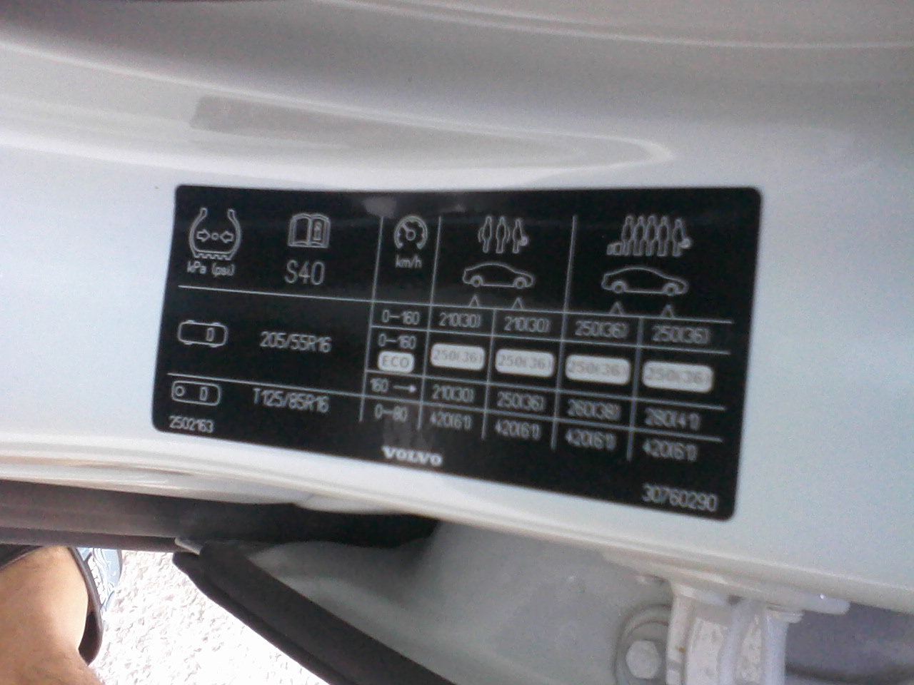

arkdaşlar selamlar herkese...
aracım 2010 drive 1.6d s40 yeni michelin primacy lastik 205 55 r16 rot ve balans ayarı yapılmış volvonun önerdiği lastik basıncında ve önler 30 arkalar 28 olarakda denenmişdir. volvonun önerdiği ön 36 arka 30 psi dır.
Sorununuza kısa sürede çözüm bulmanız dileğiyle...
Bir sorum olacak volvonun önerdiği hava ön 36 arka 30 psi demişsiniz ama bir yalnışlık olmasın, 6 barlık bir hava farkı bana biraz garip geldi de/b]
Sanirim psi degerinden bahsediyosunuz ben psi olarak verdim evet zaten aracin kapisinda da bu bilgi yaziyor gercekten neden boyle bende bilmiyorum fazla gibi 6 psi fark ama ben onler 30 arkalar 28 kullaniyorum.
Bar ile PSI, yarda ile feet gibi birbirinden alakasiz birimler.
PSI yani pounds per square inc yeryuzunde, 1 inc karede, 1 poundluk agirligin yaratacagi basincdir. yani;
yaklasik degerlerle; ( 0.45 kilo x yercekim ivmesi (9.8) ) / inc kare yani 0.025m^2
7000 n/m^2 eder.
Bar ise 0.1 newtonluk kuvvetin 1 mm^2 de yaratacagi basincdir. yani;
0.1 N / 0.001m^2 = 100.000 n/m^2
burdan oranlar olursak 100000/7000
1 bar yaklasik 14 PSI yapar.
Aman lastikciye gidip usta benim lastiklere 36 bar bas demeyin, basmaz ama basarsa
yaklasik 500 psi basinc etrafinda ne lastik birakir, ne araba, ne de canli:)
2010 s40 1.6d araç kullanıyorum. şöyle bir durum söz konusu, araç 140 150 160 km hızlarda otobanda hafif virajlarda araç sollarken bana çok yumuşak geliyor sanki kayacakmış gibi hissediyorum yani bu hızlarda hafif otoyol virajlarını dönerkende aynı yumuşaklık söz konusu güven hissi vermeyen bir yumuşaklık benim gibi düşünenler varmı acaba yani direksiyona alışamadım bir türlü daha fazla çevirmen gerekiyor virajda bu sanki yumuşaklıkdan ötürü bir yol tutuş kaybı veriyo aracı kullanan tecrübeli arkadaşlar ne diyor acaba ?
hatta bir kere araç sollarken hızlı bir şekilde önce soldan sağa geçip tekrar sola geçtiğimde şile otobanında dstc devreye girdi yere çok yumuşak bastığını hissediyorum açıkçası daha fazla direksiyon müdehalesi istiyor ama bunu doğru ayarlamazsanız aracı tehlikeye düşürüyor.
yalnız bir kaç aracı belli sürede kullanmış arkadaşlar kıyas yaparsa daha doğru olacaktır.
eğer bu araç için durum normalse önce lastik jant ebat değişimine gideceğim 17 lik bir jant ve daha dusuk yanak yukseklıgı olan lastik ile sonrada spor amortisör ve yay değişimi olacak, ama bu araç zaten drive yani daha düşük tüketim amaçlandığı için amortisörü drive olmayanlara göre daha sert bilgisine ulaştım.
bu tip bir araçtan beklentim yüksek hızlarda daha fazla denge ve yol tutuşu açıkçası özellikle otoyollarda. bu arada bilinçsiz süratli araç kullanan birisi değilim ama süratli araba sürmekten keyif alan birisiyim.
tecrübeli arkadaşların yorumlarını bekliyorum.
Volvo'nun önerdiği lastik basınçları aşağıdadır.2010 1.6d drive araçtaki önerilen değerlerdir.
iyi olmuş bunu paylaştığınız, teşekkürler.
her şarta uyum sağlaması açısından en optimum değerler 36-36 gibi duruyor bence.
