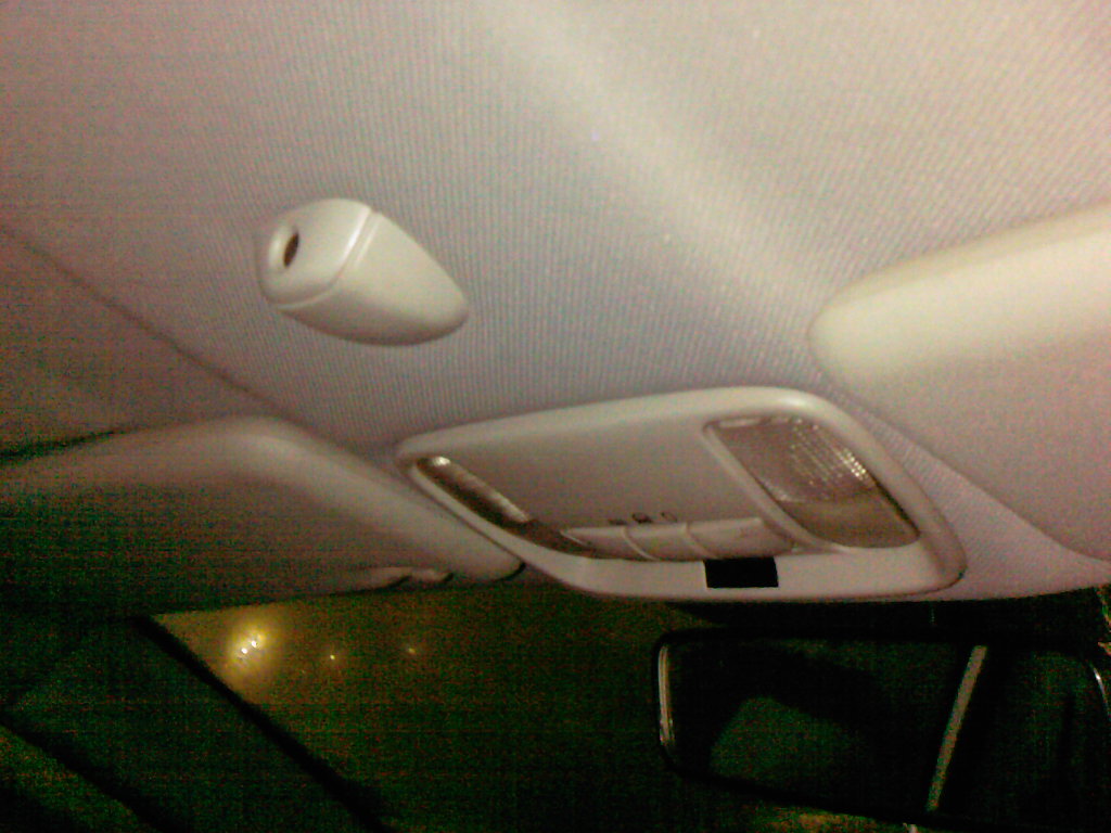

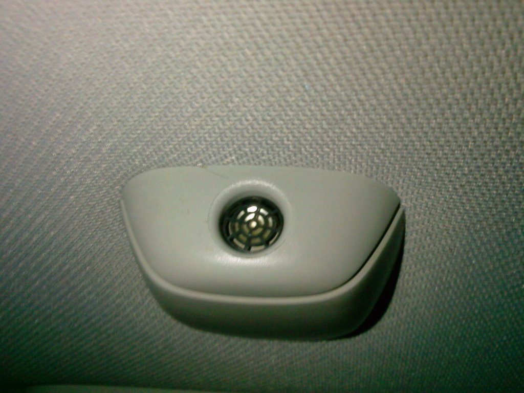

arkadaşlar madem alarm konusu açıldı bişey daha sormak istiyorum bende s40 1.6 2003 var aracımın tavanında hem ön tavan lambasının yanında hemde tavanın ortasına nasıl tarif edilir bilmiyorum ama buzzer veya hava girişine benzer çıkıntılar var bunlar ne işe yarıyor bilen varmı bide bu alarm nasıl çalışıyor kapıya farklı bi anahtar soktum deneme amaçlı skoda octavialarda ikinde kıpırdadın mı alarm çalmaya başlıyor bende bunu yaptım ama bişeyler olmadı bu arada bu modellerde BAZ diee bi özellik varmı

acemivolvocu, sizin araçta alarm olmaması gerekir. Varsa önceki sahibi taktırmıştır. Deliklerin fotoğrafını çekip ekleyebilirseniz anlamaya çalışalım. Yazdıklarınızdan bir şey takılıp sökülmüş gibi duruyor.

15 yıl
15 yıl
buna ikincisi tavanın ortasında olan
15 yıl
acemivolvocu,
Ben bu fotolardaki ekleri ilk defa görüyorum. İlginci orijinal de duruyor.
