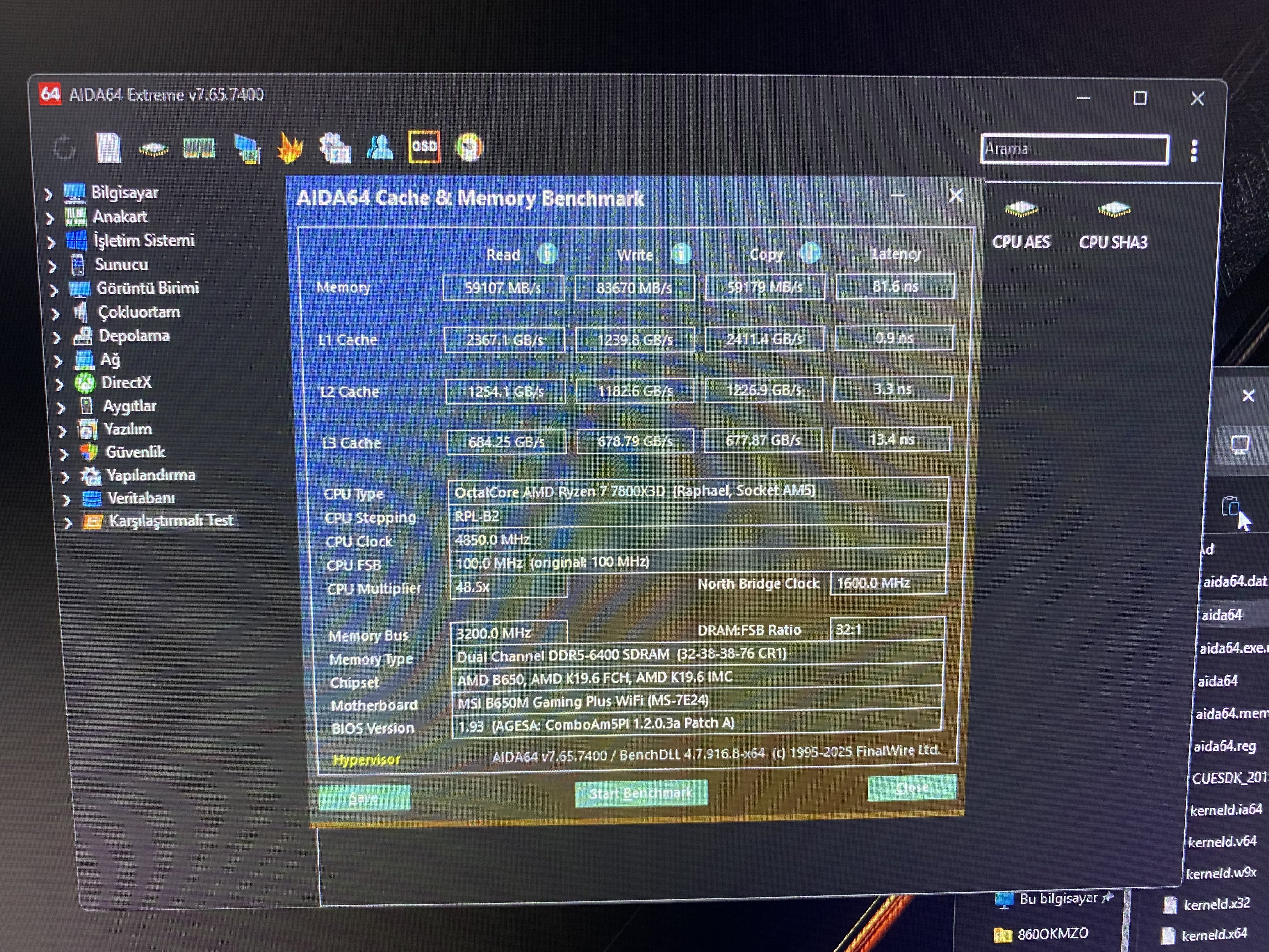

Değerler bu şekilde eski belleklerim Kingston Fury Beast RGB AMD EXPO 32GB (2x16GB) DDR5 6000MHz CL36 Black Ram Bellek (KF560C36BBEAK2/32) Şeklindeydi esti değiştirdim onlar varken 55-60 arasıydı gecikme.
Bu mesajda bahsedilenler: @Abdülkerim Satuk Buğra
3 ay
Alt zamanlamalar kötü. msi Anakart ayarlarından High-efficiency mode'u tighest'a alarak iyileştirelebilir. Rehber'e bakarak daha fazlasını yapabilirsiniz. Bu bellekten kullanan biri olursa ona da yardımcı olacaktır.

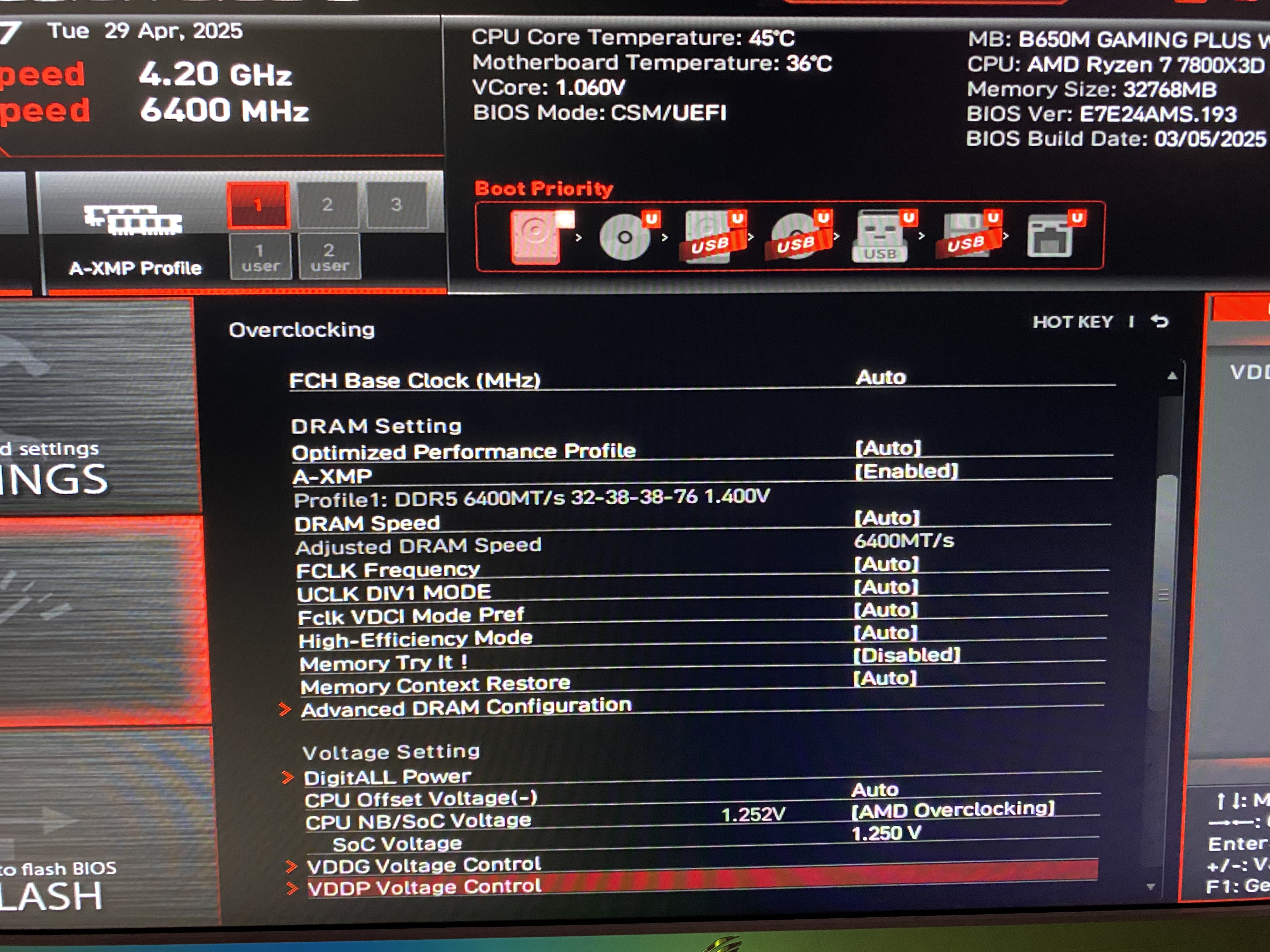

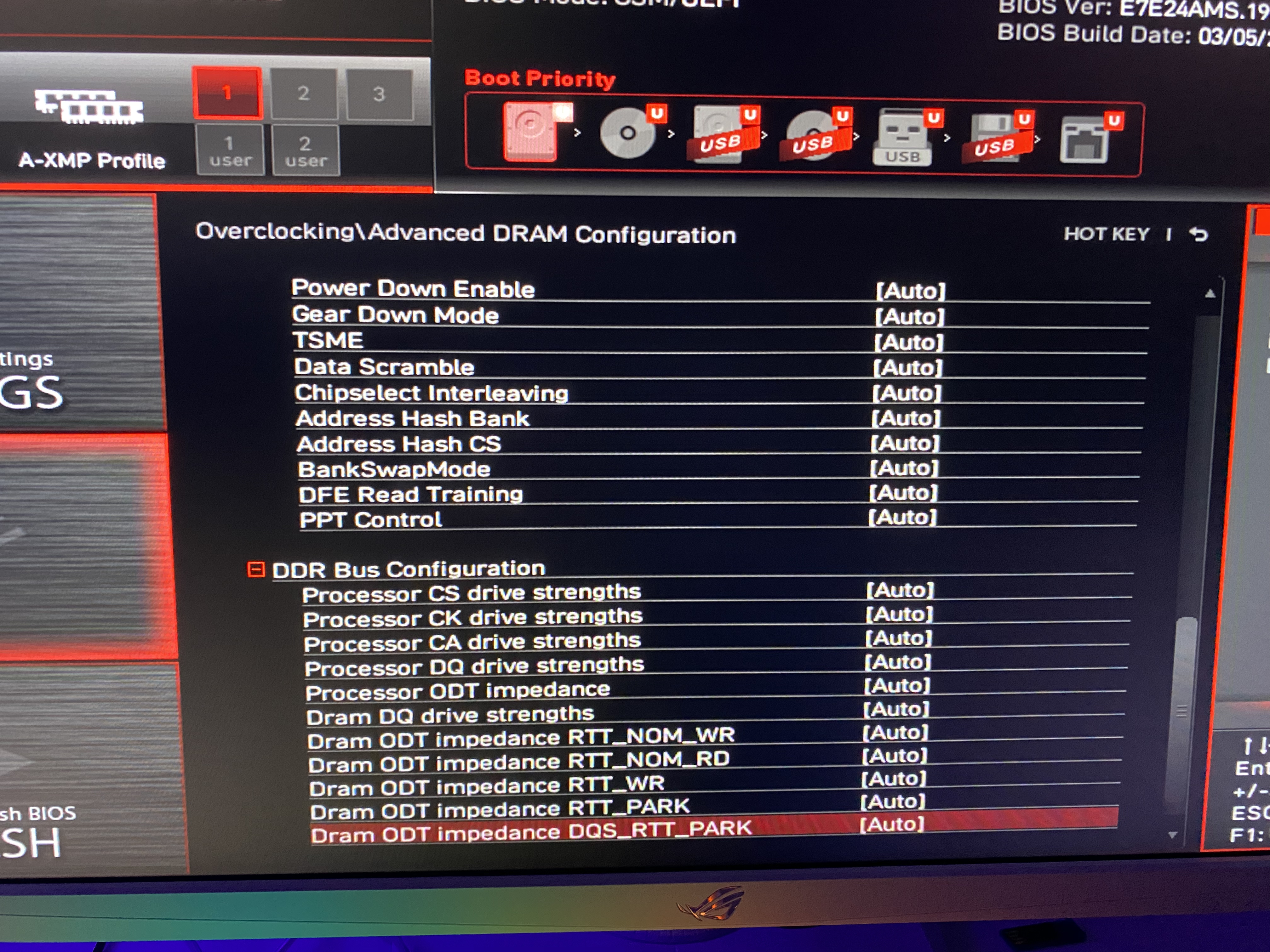

Güncel Ayarlarım. Öneri üzerine Gear Down Mode'u Disable yaptım. Voltajlar MEM_VDD 1.47v, MEM_VDDQ 1.41v, CPUVDDIO 1.36v, SOC voltage 1.25v. Diğerleri voltajlar auto'da. Yine öneri üzerine numa'yi disabled yaptım.(Fotoğrafda var.)
GDM gecikmeyi 1 ms civarı düşürdü. Bazı altzamanlamaları yukarı çekmem gerekti. Numa'ları disabled yapmakta çok az etki etti.

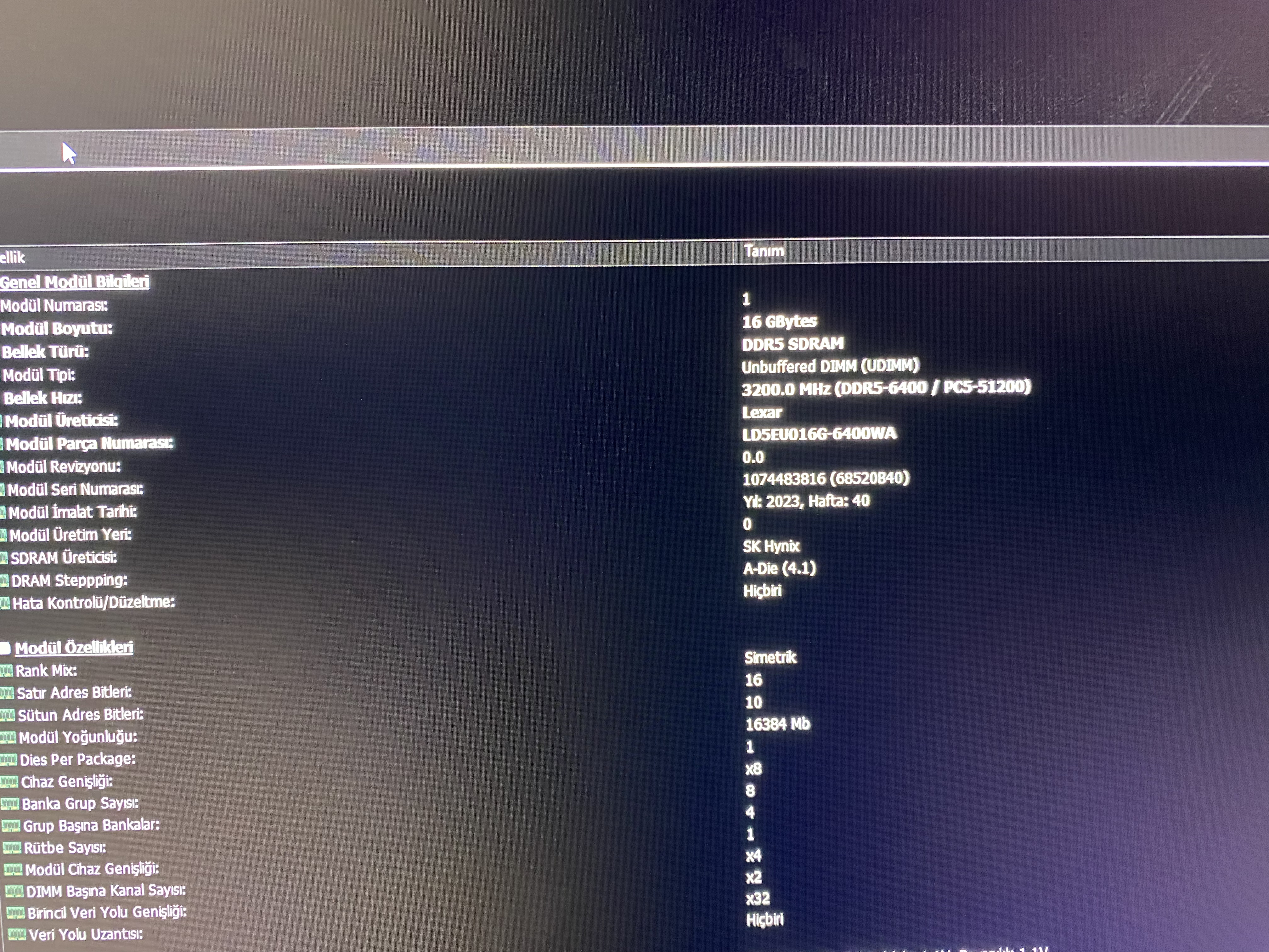

Dostlar merhabalar bende yeni merak saldım Ram olayına ayarlarım bu bu şekilde 6200 cl 28 veya 6400 cl 30 da kullanabilmem için hangi ayarları yapmam gerekiyor tam olarak yardımcı olabilir misiniz teşekkürler bellekler galiba anladığım kadarıyla Hynix a olan
3 ay
merhaba. Evet a die görünüyor. Benim ayarlar size de olacaktır.
