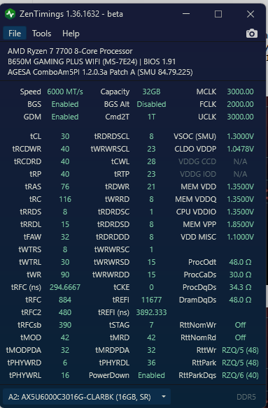

Hocam elinize sağlık güzel bir rehber olmuş. Benim durumum biraz daha farklı ama yine de sormak istedim.
Sistemim:
Ryzen 5 7500F
Asus Prime B650M-K (Bios versiyonu: 3222 Güncel)
XPG Lancer Blade 2x16GB 6000Mhz Ram (AX5U6000C3016G-DTLABBK)
GALAX GeForce RTX 4070 SUPER 1-Click OC 2X V2
High Power Performance GD 750w Gold PSU (HP1-J750GD-F12S)
1TB KC3000 M2 SSD
512 GB SAMSUNG 970 EVO M2 SSD
480 GB KINGSTON A400 SATA SSD
Ben pc yi kurduğumdan tarih olan 7 Marttan beri 0 bug check kodu alarak Kernel 41 (63) hatasıyla uğraşıyorum. Hata sistem yük altında veya değilken tamamen rastgele gerçekleşiyor. Mavi ekran hatası almıyorum. Denediklerim:
Akım korumalı priz devreden çıkarıldı sonuç değişmedi sorun devam ediyor.
Ethernet kablosu eskiydi ve değiştirdim sorun devam ediyor.
Kasa açılıp kablolar kontrol edildi, sorun devam ediyor.
OCCT power stres testi sorunsuz.
Cinebench24 testi sorunsuz.
Prime95 testi sorunsuz.
Furmark testi sorunsuz.
DDU ile GPU driver temiz kurulumu yapıldı.
Bios da Windows UEFİ ve Secure Boot enable seçildi.
Fast Boot disable yapıldı.
Memory Context Restore disable yapıldı.
XMP/EXPO Profilleri denendi. XMP/EXPO kapalıyken yapılan Memtestte sorun olmazken profil açıkken yapılan testte sistem kilitlendi ve test tamamlanamadı. Donmanın yaşandığı logları da ilgili isimleriyle ss alıp ekledim.
EXPO Profil ayarını manuel olarak girip overclock yapıldı, 6000mhz 30/40/40/76/116 ve 1.350 Volt da Memtest testi sorunsuz tamamlandı.
EXPO profilinin manuel girilmiş haliyle bir süre sistemi kullanmama rağmen Kernel 41 ve boot atma sorunu yeniden yaşandı. Bu yüzden RAM Frekansları base clock'a geri çekildi. Base clockda 5 gün boyunca Kernel hatası almadım.
Şuan son durum şu şekilde hocam:
EXPO'yu etkinleştirsem de etkinleştirmesem de FCLK Frekansımın her zaman Otomatik kaldığını fark ettim, bu sefer EXPO'yu 2033mhz ile denedim. EXPO1 Profili (30/40/40/76/1.35v) ile bir Memtest86 yapmak için bilgisayarımı bıraktım, Memtest'i hatasız geçti, ancak Prime95 Large FFTS testini denediğimde başka bir Kernel Power 41 Hatası aldım. Kernel'i tekrar aldıktan sonra FCLK Frekansını 2000mhz olarak değiştirdim ve Prime95 Large FFTS testini denedim, hata çıkmadı. Ayrıca testmem5'i usmus1 config ile denedim, şimdilik hata yok.
Testlerin görüntülerini de ekledim.
Asus ile de iletişime geçtim, onlar bioslarından kaynaklı olmadığı konusunda başka konulara ağırlık vermeye çalışsalar da ben bu durumun özelde EXPO profilinden genelde ise kullandığım Asus anakartın yazılımından (biosundan) kaynaklandığını düşünüyorum. Tavsiyelerinize açığım.
Not: Şimdilik özellikle oyun oynarken yükte hata alıp almayacağımı kontrol edeceğim.
SORUM ŞU: BU RAMLER İÇİN UYGUN BİR OC ÖNERİNİZ VAR MI?
