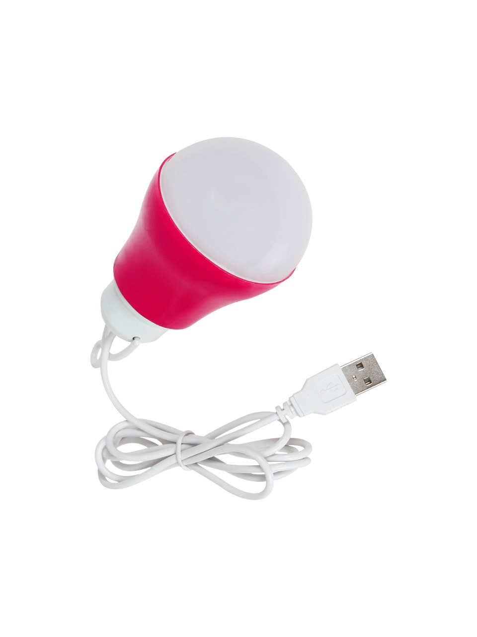

DC 5 volt 5 watt USB LED Lamba nın şebekeden kaç amper çektiğini öğrenmek istiyorum. Ve 12 volt 14 amper lik bir jel akü bu lambayı ne kadar süre çalıştırır.

üzerinde DC 5 volt 5 watt yazan usb led lambayı 10 binlik powerbank 10 -12 saat çalıştırıyor. denedim

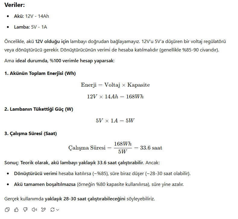

aynı lambayı 12 volt 14 amper saat lik bir elektrikli bisiklet jel aküsüne kadar süre çalıştırır

Senin sorun şu, Saatte 1 amper çeken bu lambayı akü ne kadar süre götürür? 14A akü 14 saatte götürür herhalde.
Tabi akünün kondisyonu pik formda değilse zamanla lambayı açık tutma süresi düşecektir.
Akünün bir de şöyle bir durumu var, akım azaldıkça voltaj da iner. Daha az parlak bir ışık alırsın.
7 ay
Eğer ki aküden gelen gerilimi düşürme yöntemi olarak anahtarlamalı bir modül kullanılıyor ise 14/1 yapmak yanlış olacaktır. Bu durumda güç formülü kullanmak lazım , yani akünün kaç watt/saat güce sahip olduğu sonra yükün kaç watt çektiği...

12v x 14a akü : 168watt/saat güç
168w /5w: 33 saat
12voltu 5volta dusuren aygitin verimliliği ve akünün verimliliğini
de tahmin etmeye calisirsak, en az 24 saat derim
Lambanin akimini bilmeme gerek olmadi ama şöyle;
5watt/ 5volt: 1amper
