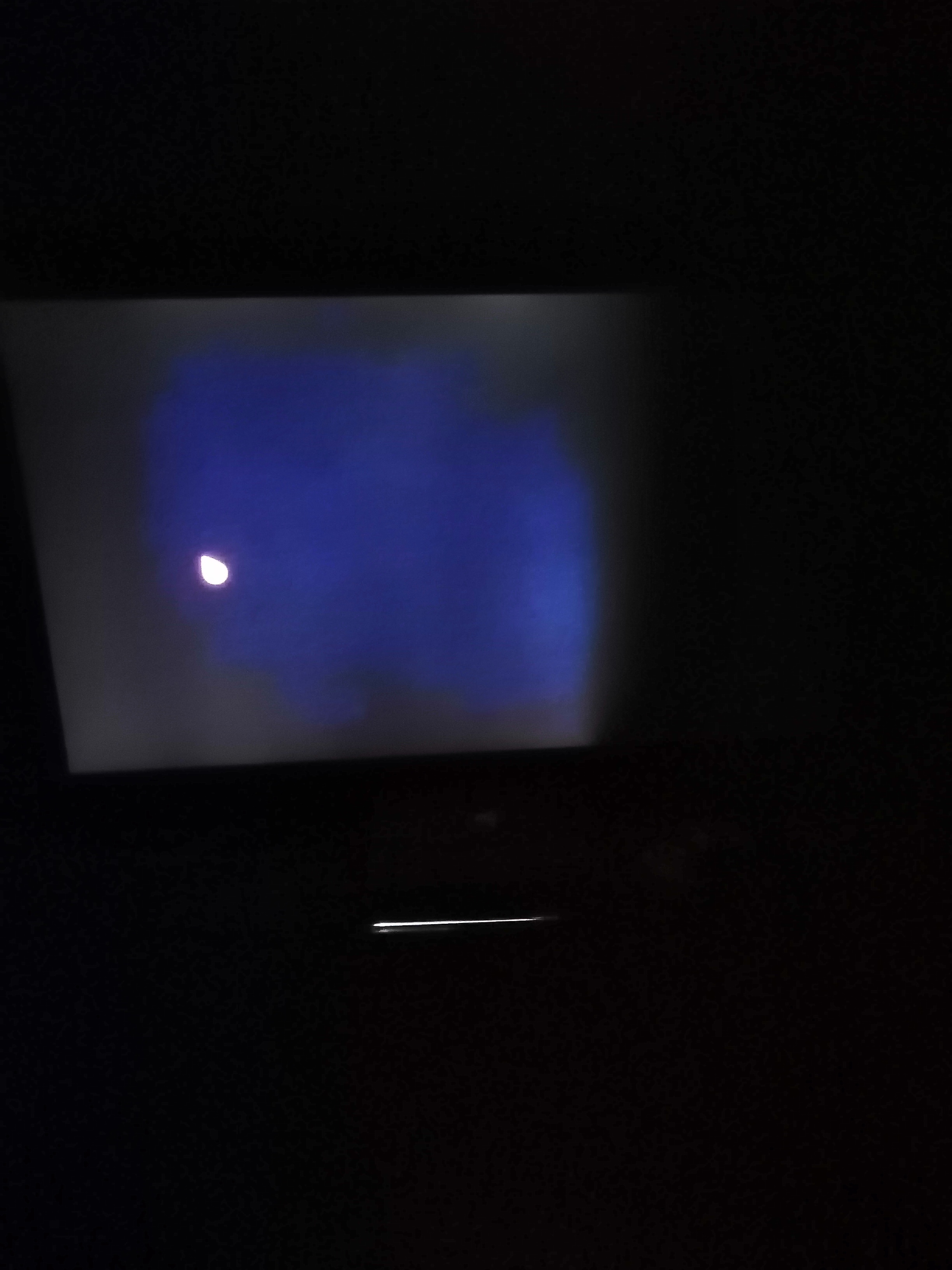

NE YAPMAM GEREKTİĞİNİ SÖYLERSENİZ AKIL VERİRSENİZ SEVİNİRİM 49SM8600 Son Model Televizyonu piyasası 6500 TL daha yeni aldık Vatan'dan 1 hafta önce siyah ekranda hiçbir sorun yoktu ancak şu an siyah ekranda ışık sızması mevcut. Ve mide bulandırıcı bir durum 6500 TL para ver siyah ekran izleyeme bu durumun çözülmesi için servis çağıran garantiye başvurcam aksi takdirde mahkemede hakkımı arayacağım 6500 e TV satmasını biliyorlar mağduriyetimizide giderecekler o zaman. Servisiniz çoğu kişiye normal bunun olması alışırsınız demiş çoğu müşteriye bana bu şekilde bir yanıt verirseler karşılığını ağır bir şekilde benden alıcaklar. Paramızla rezil oluyoruz LG yi iyi bir marka olarak bilirdim < Resime gitmek için tıklayın > < Resime gitmek için tıklayın > < Resime gitmek için tıklayın > < Resime gitmek için tıklayın > < Resime gitmek için tıklayın >

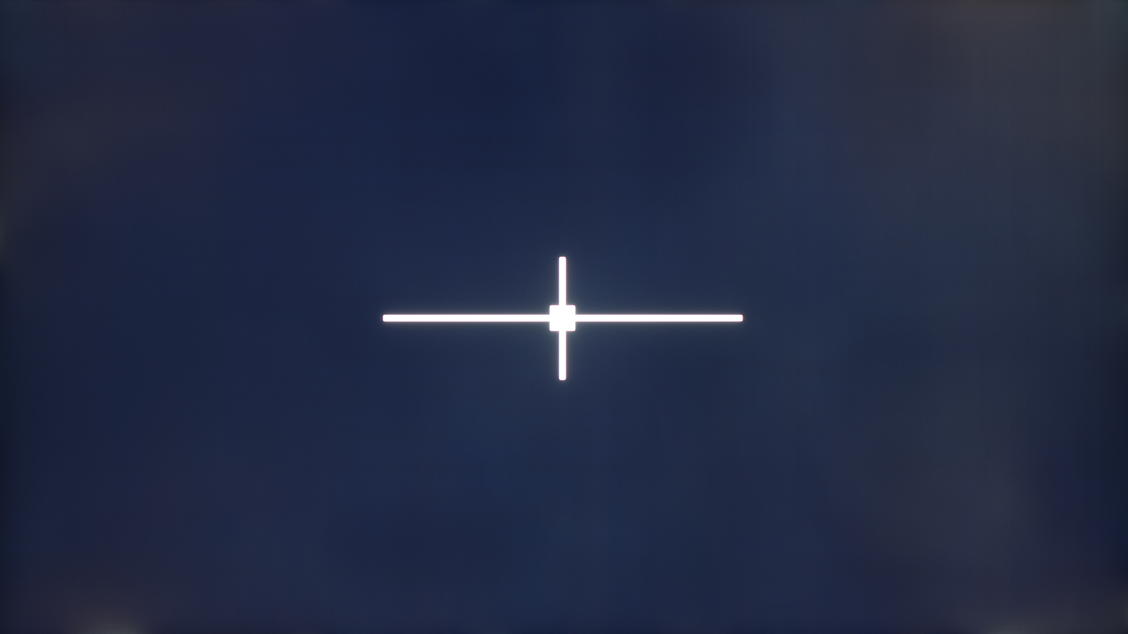

bu tv de bir şey yokki hocam mahkemeye verseniz ne olacak bu ışık sızması değil ips panel düzgün siyah gösteremediği için siyahlar o şekilde gözüküyor buyrun sorunsuz halide bu şekilde
https://i.rtings.com/images/reviews/tv/lg/sm8600/sm8600-uniformity-large.jpg

Hocam servis çağır.Gelip fotoğraf çekecek.Direkt değişim veya para iadesi çıkıyor.
6 yıl (1485 mesaj)
Ne alaka dostum.Fabrikasyon hatası.Panelle ne alakası var.Monteleme işleminde hata olmuş.Paneldenmi sızıyor burada ışık.Panel arkasında led kaçağı bulmuş ışık sızıyor

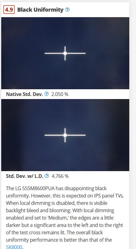

alın sağlam hali incelenmiş ışık sızmasının ne olduğunu bilmeyen adamlar serbis çağır der sana servisde doğal olarak gelir bakar bişey olmadığını söyler haklı olarak
LG 55SM8600PUA, hayal kırıklığı yaratan siyah homojenliğe sahip. Ancak, bu IPS panel TV'lerde bekleniyor. Yerel karartma devre dışı bırakıldığında, görünür arka ışık kanaması ve çiçeklenme olur. Yerel karartma etkinleştirildiğinde ve 'Orta' olarak ayarlandığında, kenarlar biraz daha koyu olur, ancak test haçının solunda ve sağında önemli bir alan yanık kalır. Genel siyah homojenlik performansı SK8000'den daha iyidir.
https://www.rtings.com/tv/reviews/lg/sm8600

Bu fotograflarla onun ne alakası var.Arkadaşın atmış olduğu fotoda belirgin bir noktada ışk sızması mevcut.Rtingsden atmış olduğun fotoyla ders vermeye kalkma.Orada tam siyahlık yok.Hafif bulutlanmalar beliriyor.Yerel karartmayı açtığın zaman o bulutlanmalar kayboluyor ve tam siyah olmasada yeterli düzeyde siyahlık oluşuyor.Burada yerel karatmayı açsanda o ışık sızması düzelmez.Çünkü hata var..Ezberlemişsin burada laf ebeliği yapıyorsun.Karala gitsin.O cihaz değişimi mutlaka olacaktır.O cihaz hatalı.Diğer tarafta RU7400’üde görmüş olduk.Nasıl hatalı olduğunu.Sen burada milleti yanıltıyorsun.O hatalı ürünü almışssın Rtingsdeki fotoyla bir tutuyorsun.

Hocam anlıyorum sizin dediğinizi.Bu paneller sürekli hareket halindeki noktada bu bulutlanmayı yapıyorsa hata vardır..2 ıps tv elimden geçti.Ben böyle bir durumla karşılaşmadım.Karşılaşmış olsam paylaşırım sakın bulaşmayın derim.Genel anlamda led yerel karartma kapalıysa tam siyaha yakım göremezsin hafi gri tonlu bulutlanmalar tvnin hemen hemen her kesiminde rtingsin paylaşmış olduğu şekilde var.Tv yi izlerken varlıkların hareketlerine odaklanmada bu şekilde tvnin yarısında bu şekilde ışık sızması baya bir rahatsız edici.
