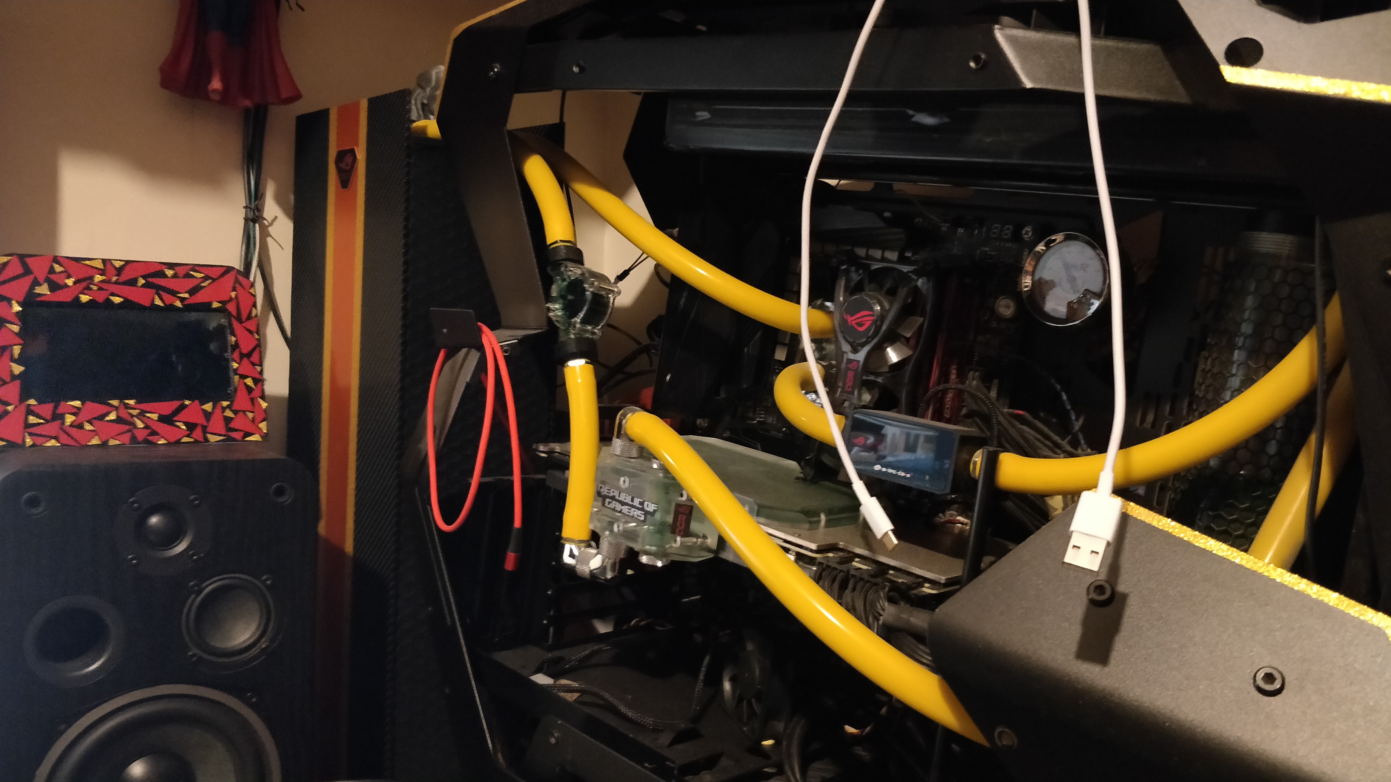

Kendi sistemimdeki sarı silikon hortumlar nargile hortumu mesela.
