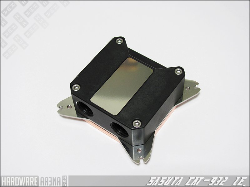

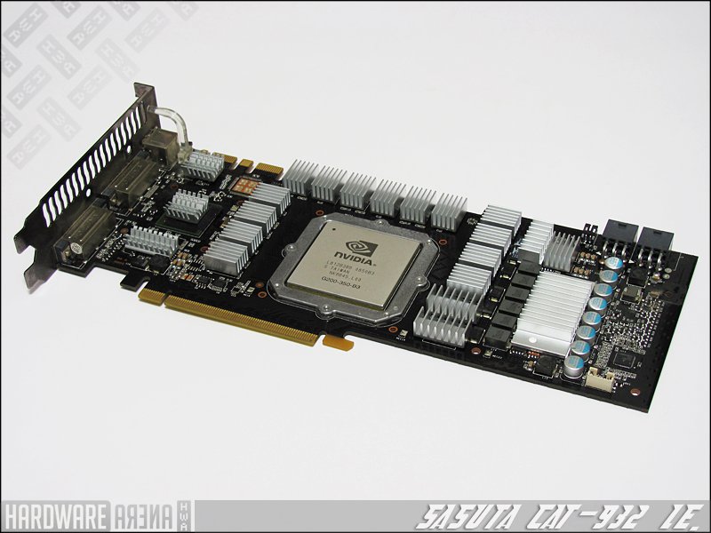

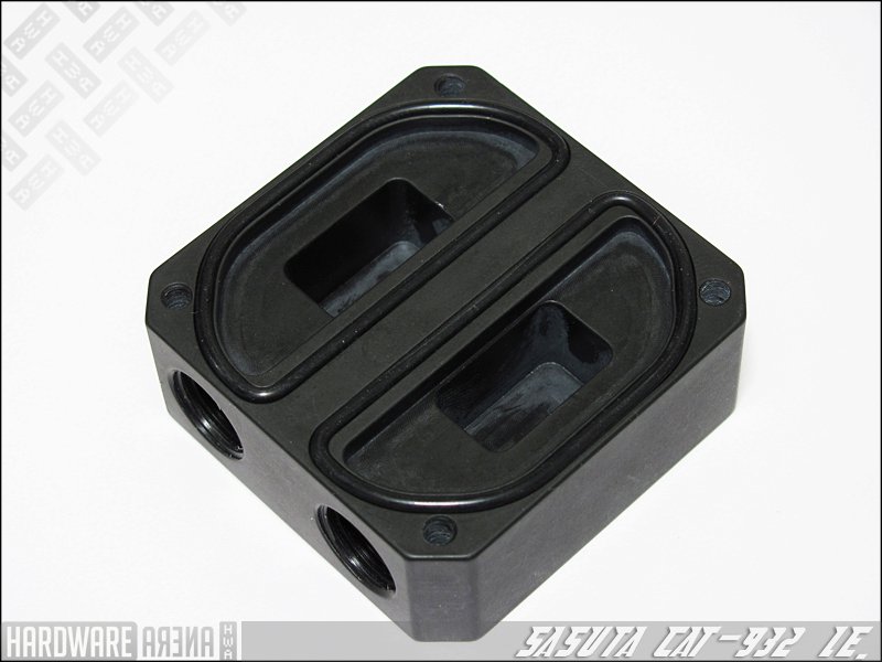

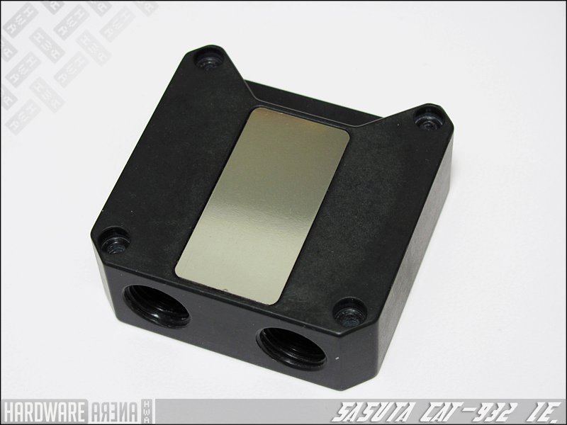

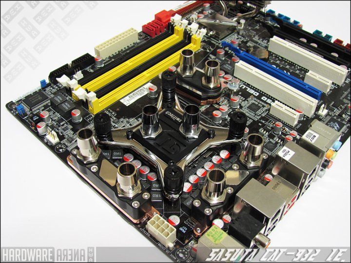

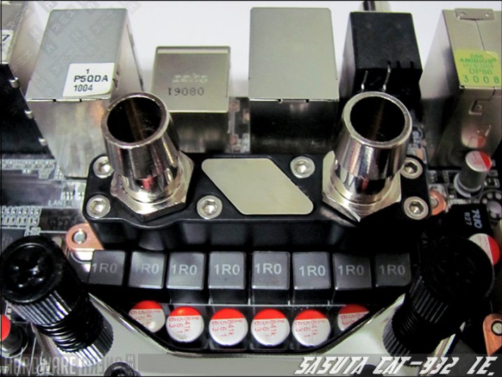

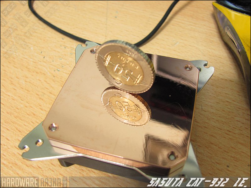

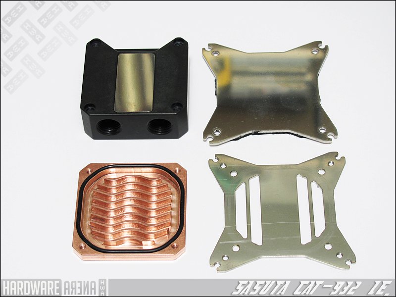

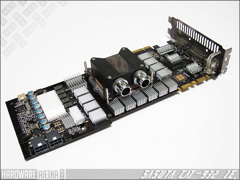

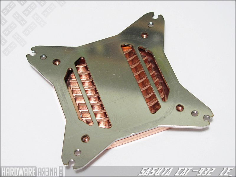

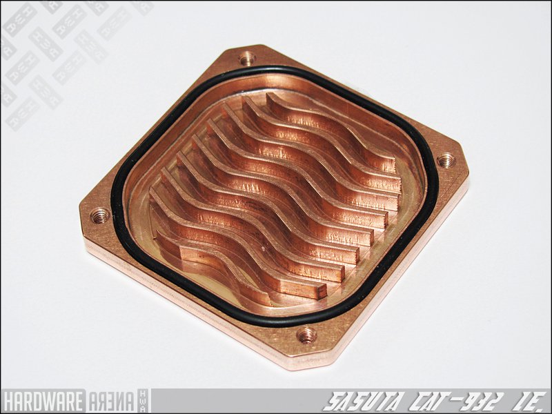

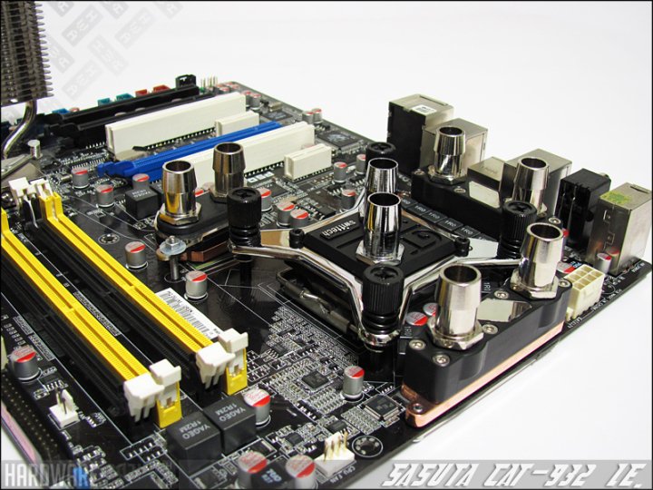

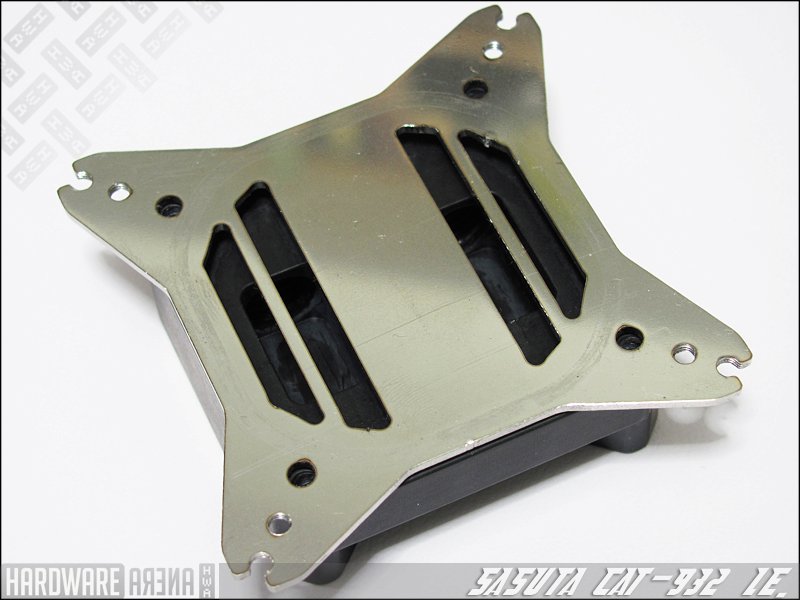

Adamlarda ne güzel cnc gibi imkanlar var, mis gibi. Bizde de keşke böyle imkanları olup üretim yapabilen olsa.
Buna benzer bir tane de 5950x gördüm ama çin işiydi. Kendi bloğuyla satıyordu sadece.

Güzelmiş cidden, maliyetleri karşılama durumu olsa bugüne kadar neler olurdu Allah bilir.
O dönemler customu geçtim bilgisayardan haberi olanlar yoktur daha. Yine coğrafya kaderdir lafı yerini buldu galiba..
2 yıl
Aslında o dönemler de custom için çok iyi dönemlerdi şimdiki gibi aşırı pahalı değildi, ulaşılabilir ürünler vardı vs. Ama ülke olarak üretime uygun koşullar yoktu malesef, bizi en çok zora sokan şey ise cnc makinelerinde sıra bulamıyor oluşumuzdu. İlk prototipleri bile arkadaşlarımıza rica minnet ürettirmiştik hatta yurt dışına bile satış yapmıştık ama yüklü adetlerde üretim yapamadığımız için bitirmek zorunda kaldık.
2 yıl
Kötüymüş cidden ya marka olma şansı varmış resmen. Cnc makineleri fazla mı pahalıydı peki? Gerçi bunun bir de ayarı takımı vs işleri var..
Bu mesajda bahsedilenler: @sasuta
2 yıl
Makineler oldukça pahalı, eğer seri üretim yapılmayacak fason çalışılmayacaksa bizim gibi butik ve nish üretim için olmayacak bi yatırım. Haklı olarak firmalar da üretim için aldıkları işin arasına bizi alıp ayarlarını bozmak istemiyorlardı. Ama nasıl 3D printerlar ve basit cncler (görece) her eve girecek kadar ucuzladı bir süre sonra insanlar bu tip blokları kendileri bile üretir hale gelecek. Sadece 3d (stl vb)dosyalarını satın alıp evde kendin basacaksın.
2 yıl
Cnc nin çalışmadığı her anı para kaybı sayar adamlar, normaldir. Kalıp değişimi ayar yapılması felan hazırda değilse uzun iş.
O biraz zaman alır heralde

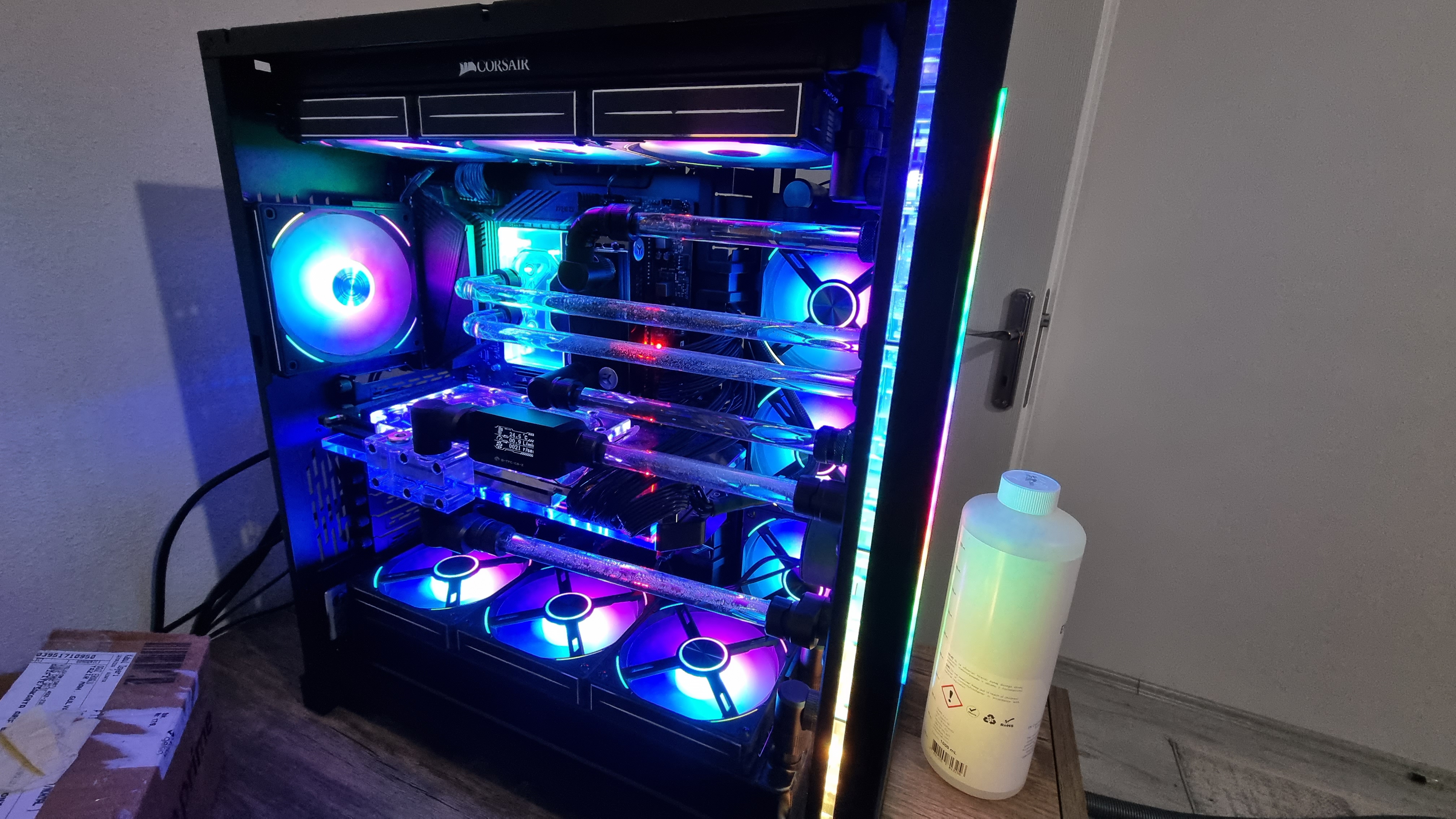

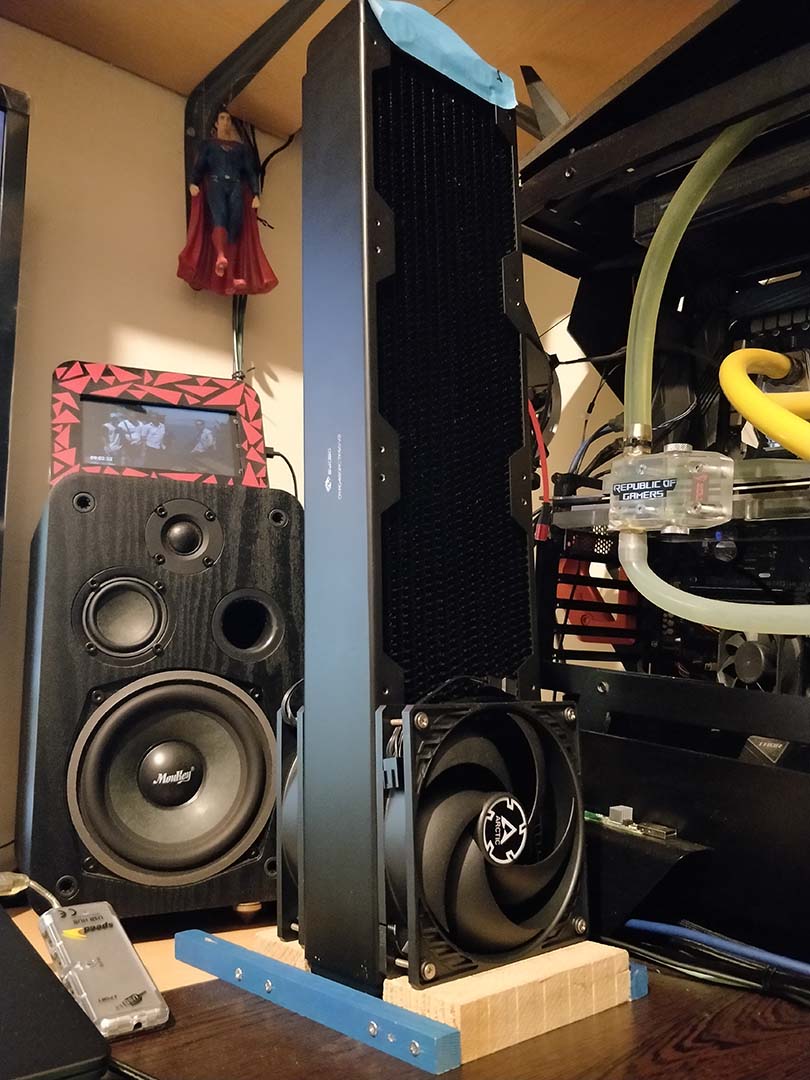

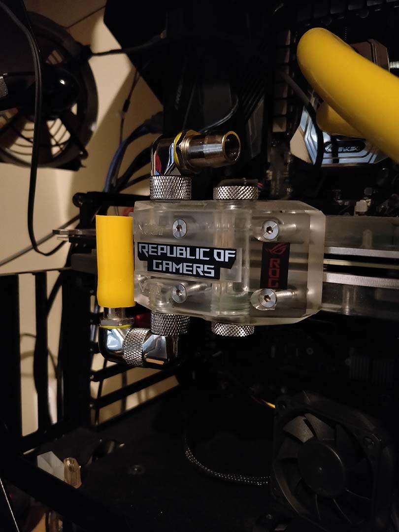

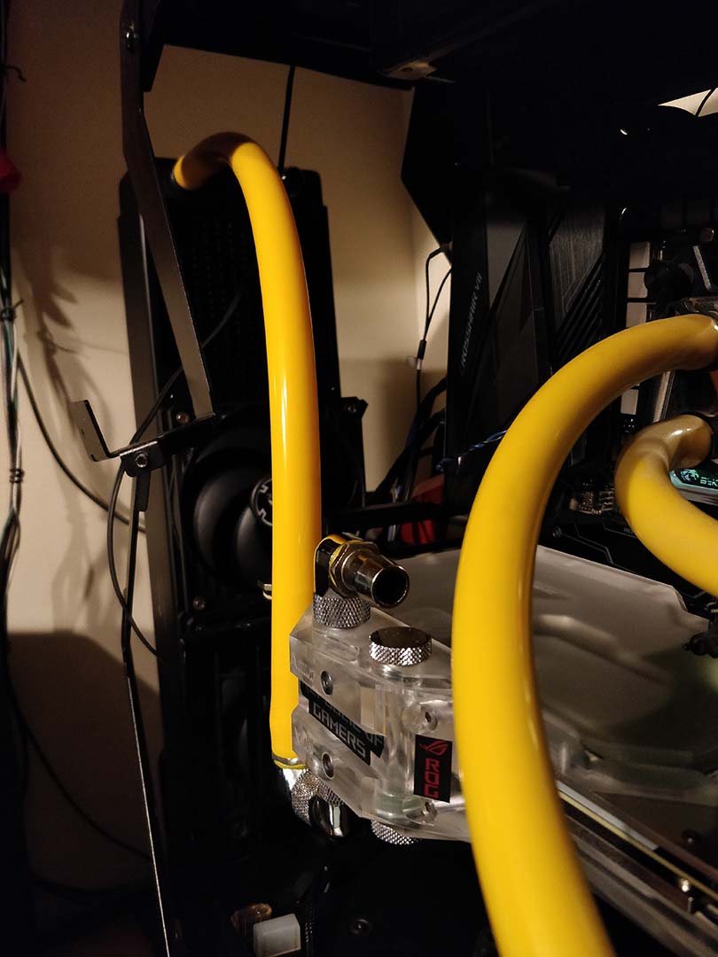

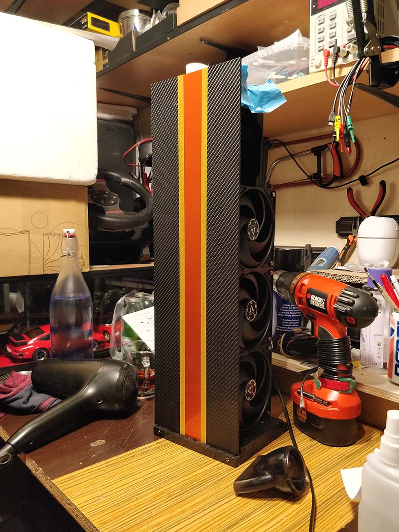

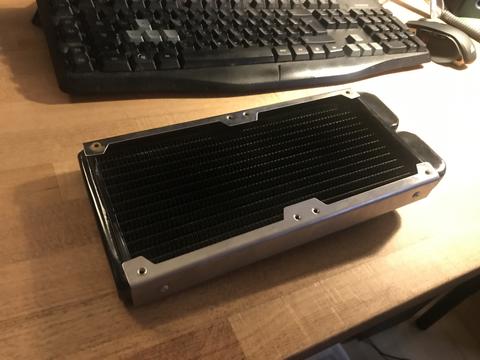

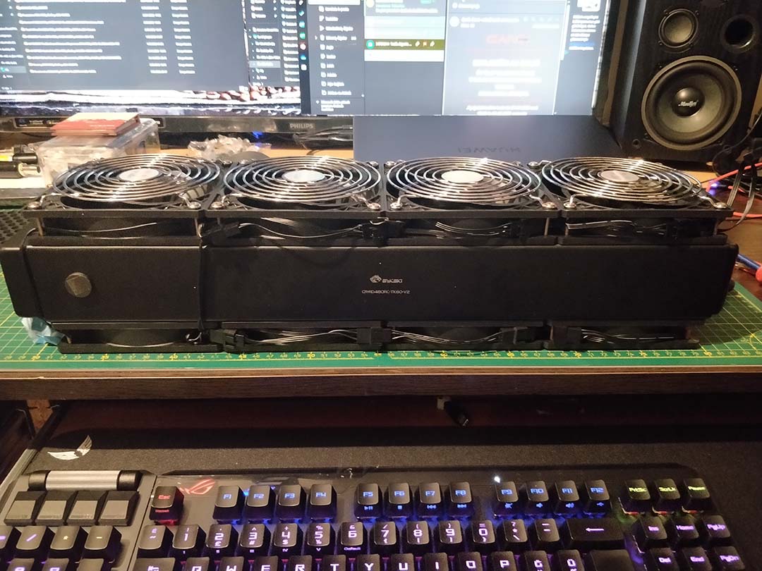

Daha önce sistemde çift pompa ile ikili sistem kurduğumu belirtmiştim. Pompanın birisi arızalandığı için tek döngüye düşeceğim. Bunun için ekran kartında kullandığım 480x60lık radyatörü kule tipi radyatör olarak modifiye edeceğim. Fırsat buldukça resimleri eklerim.

Ram blok işi tamam, geriye overclock kaldı bakalım nolcak

Debi çok düşük hocam, bunun için bir planınız var mı?
Bu mesajda bahsedilenler: @pcpcpcpc
2 yıl

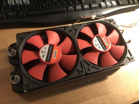

İleride radyatörü temizlemek için kule çerçevesini takıp çıkarılabilir yapmayı düşündüm. Rad full bakır olmasına rağmen fan montaj çerçevesi demir olduğu için mıknatısla bu işi halledebiliyorum. Bu iş için elimde fazladan olan 3mm lik pleksiyi ve folyoları kullanacağım.
https://www.youtube.com/shorts/1nyjP_6fGSc
Toplamda 8 adet fan olacağı için anakartlardaki std pwm soketlerinin verebileceği maksimum akımı bilmek gerekiyor. Bu bilgiler genelde anakart kitapçıklarında yazar. Benim anakartın (C7H Wifi) İki adet 3A verebilen soketleri var. 8 adet fanın ilk çalıştığı anda ve hızını aldıktan sonraki çektiği akım videoda görünüyor. Bu neden önemli, Fanlar PST özellikli olduğu için tüm fanları birbirine bağlayarak tek bir kablo ile anakarta bağlayabiliyorum.

Unutulmamalı ki debi 2.5l/dk ve üzeri olmalı hatta 2l/dk altına kesinlikle inilmemeli, sistemdeki debi sadece sıcaklık için değil sistemde çöküntü olmaması için de önemli. Emin olun debiniz 2l/dk üzeri çıktığında ısıda gözle görülür fark olacaktır. Yalnız şu anki kurulumunuzda sistem debisini arttırmak tek pompa ile kesinlikle mümkün değil gibi görünüyor. Eğer sıcaklıktan şikayetçi değilseniz böyle kullanmaya devam edin. Sistem 10 numara görünüyor güle güle kullanın.

Radyatördfeki fanları push/pull olarak kullanacağım için taban yüzeyi neredeyse kare oluyor (11.5x12.5). Bu nedenle kule olarak kullanmak gayet mantıklı olarak yerden de tasarruf sağlıyor.
Arka kısım için Thermaltake BigWater 745'ten kalan fan grilleri kullanacağım, ön kısım içinse toz filtreli grill yapma planım var.
Yan duvarları bütünlük sağlaması adına kasada da kullandığım tarzda folya ile kapladım.
