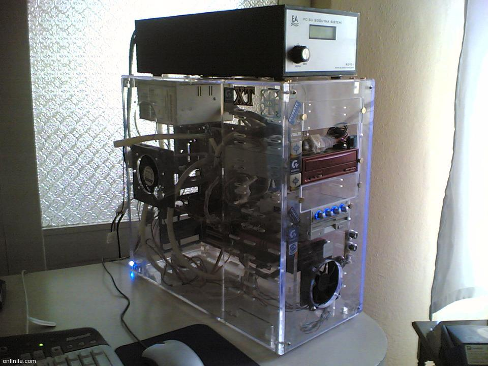

13700k için kapalı devre sıvı soğutma bakıyorum aklıma custom geldi. Artık son kez pc toplarım herhalde. 2000 yıllarda custom sistem ile başlamıştım forumda bu işlere tabi o zamanlar el yapı işler var idi. Şimdi gene custom ile bu işi bitirmek isterim ama baya fazla parçalar var piyasada aklım almadı açıkçası.
Bana 13700K için ne önerebilirsiniz acaba? Çok fazla pahalı olmasın F/P birşey olsun isterim. 10K geçiyor ise beni aşar alamam kapalı devre veya hava soğutmaya bakarım herhalde. Şuan kullandığım kasa link bırakıyorum aşağıya ve ilk başladığım custom soğutma sistemim buda hatıra kalsın :)

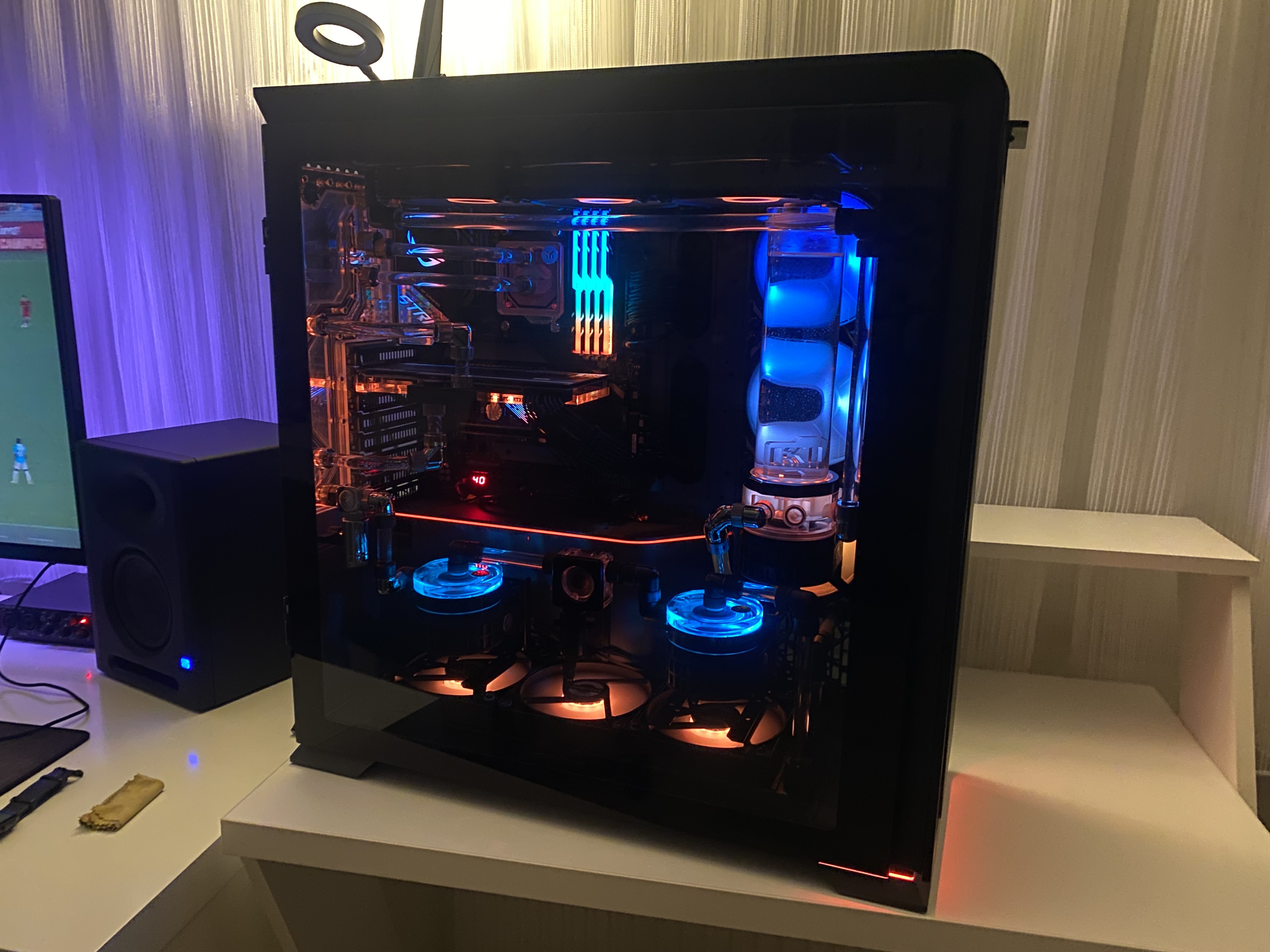

Elinizdeki kasa ile birden fazla konfigürasyonda kurulum yaptım, boyutları ve sundukları ile de daha sayısız konfigürasyon eminim denenebilir.
Fikir vermesi açısından paylaşacağım, sadece görsel amaçlarla denediğim şeyler de içlerinde var haliyle bazıları "çok mantıklı" kurulumlar değildi.

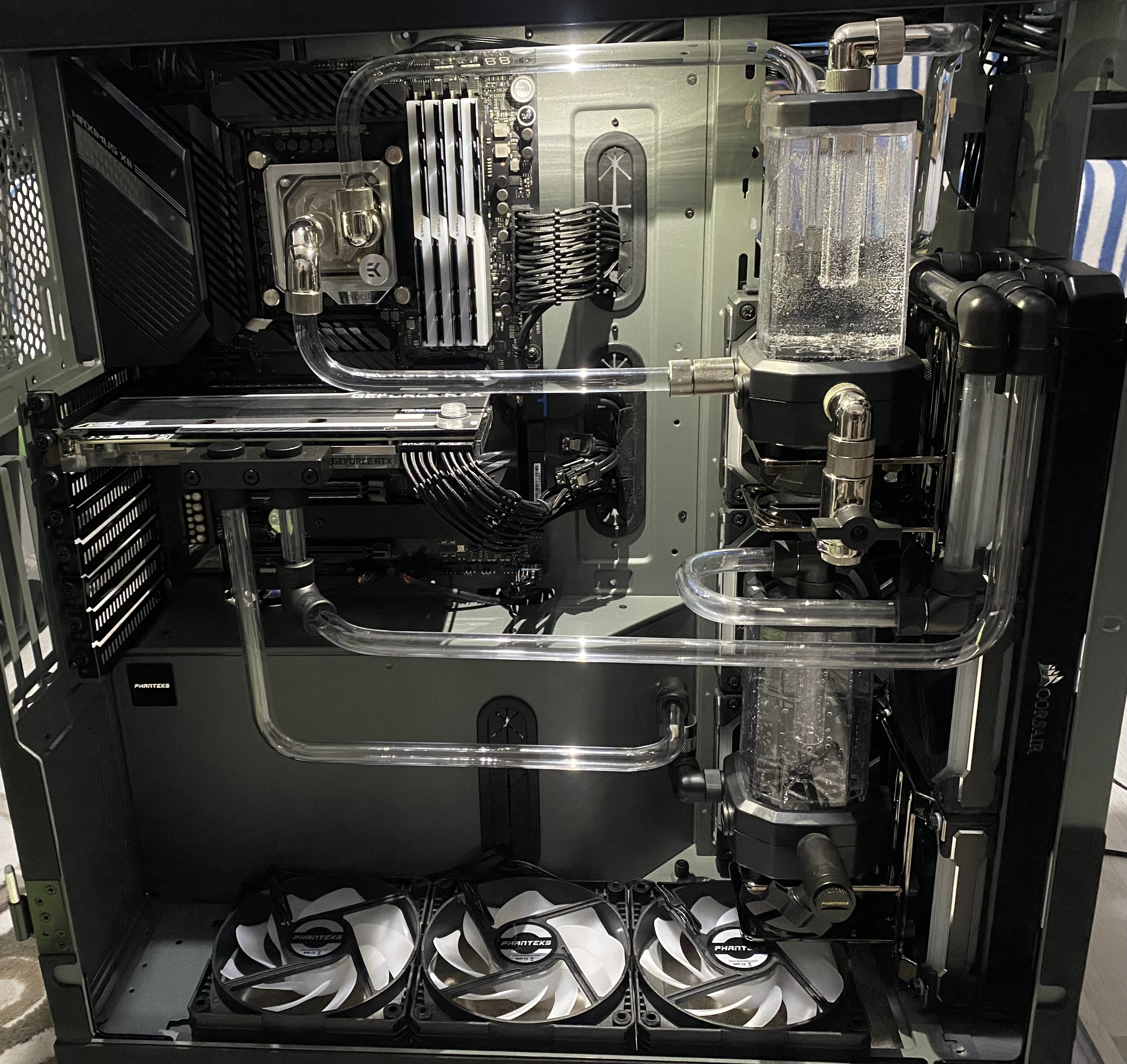

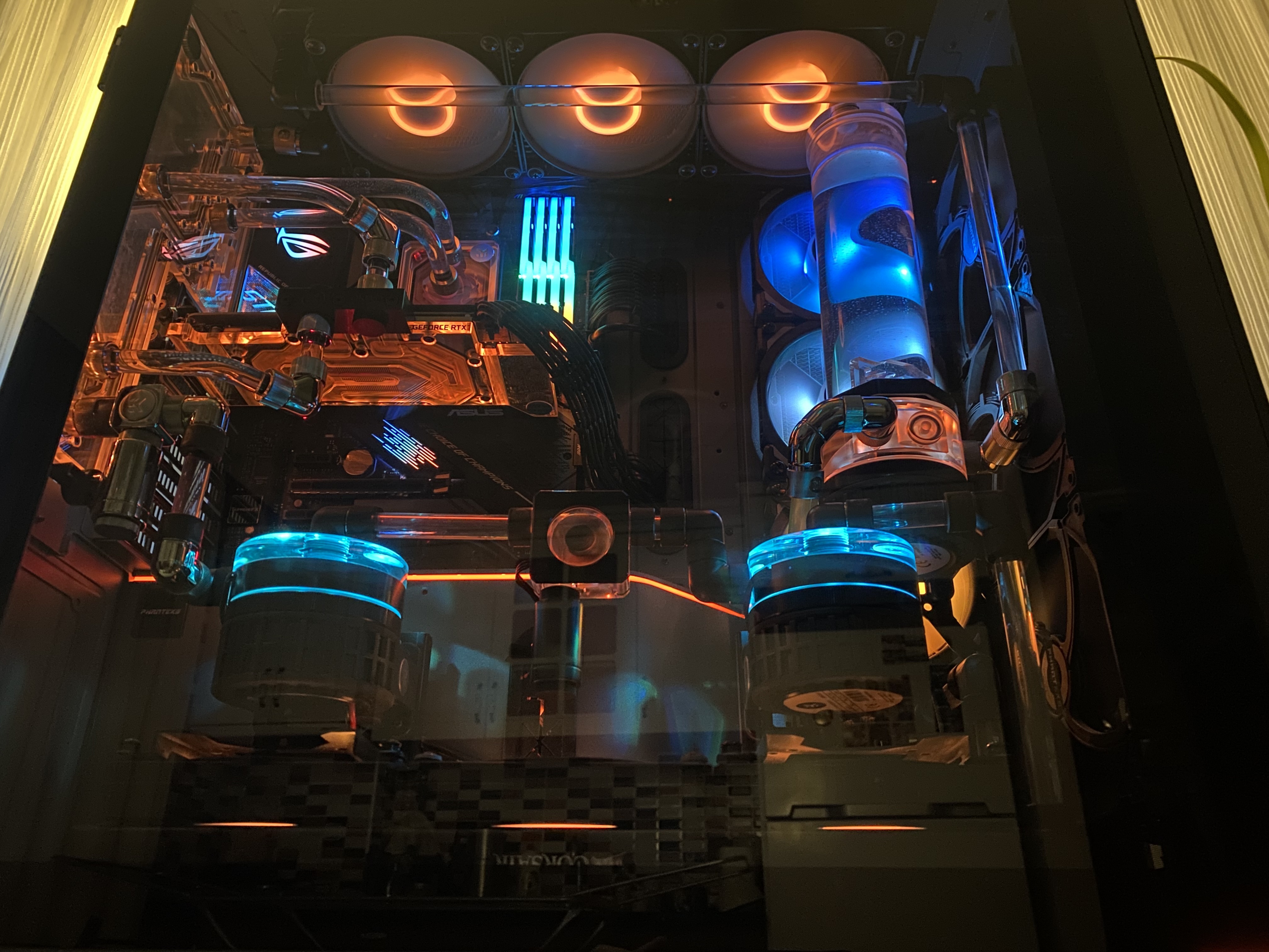

Vakti zamanında forumda çok görmüştüm sizin nickinizi. Aliexpressten baron marka ürünlere bakabilirsiniz. Set halinde de satılıyor. Ama arkadaşın dediği gibi 150£ sınırını aşmamalı Duyduğıuma göre gerçekten 13xxx serisi de aynı AMD gibi aşırı ısınıyormuş. Ben de yıllar önce custom yapıp hala da aktif olarak kullananlardanım. İyi ki de uzun zamandır herkesin dediği gibi satmamışım. Bu hem ısınan işlemcilerden hem döviz kurundan beni 2 kere haklı çıkardı. Yazılanları okuyorum da gene de Türkiye de baya zevk merak hobi sahibi insan var. Az da olsa. Bu da insanı mutlu ediyor.
Bu da benden olsun. 5-6 sene evvelinden bi görüntü sanırım. Gerçi anakart ram işlemci ve döngü tasarımı hariç neredeyse aynı ya neyse.

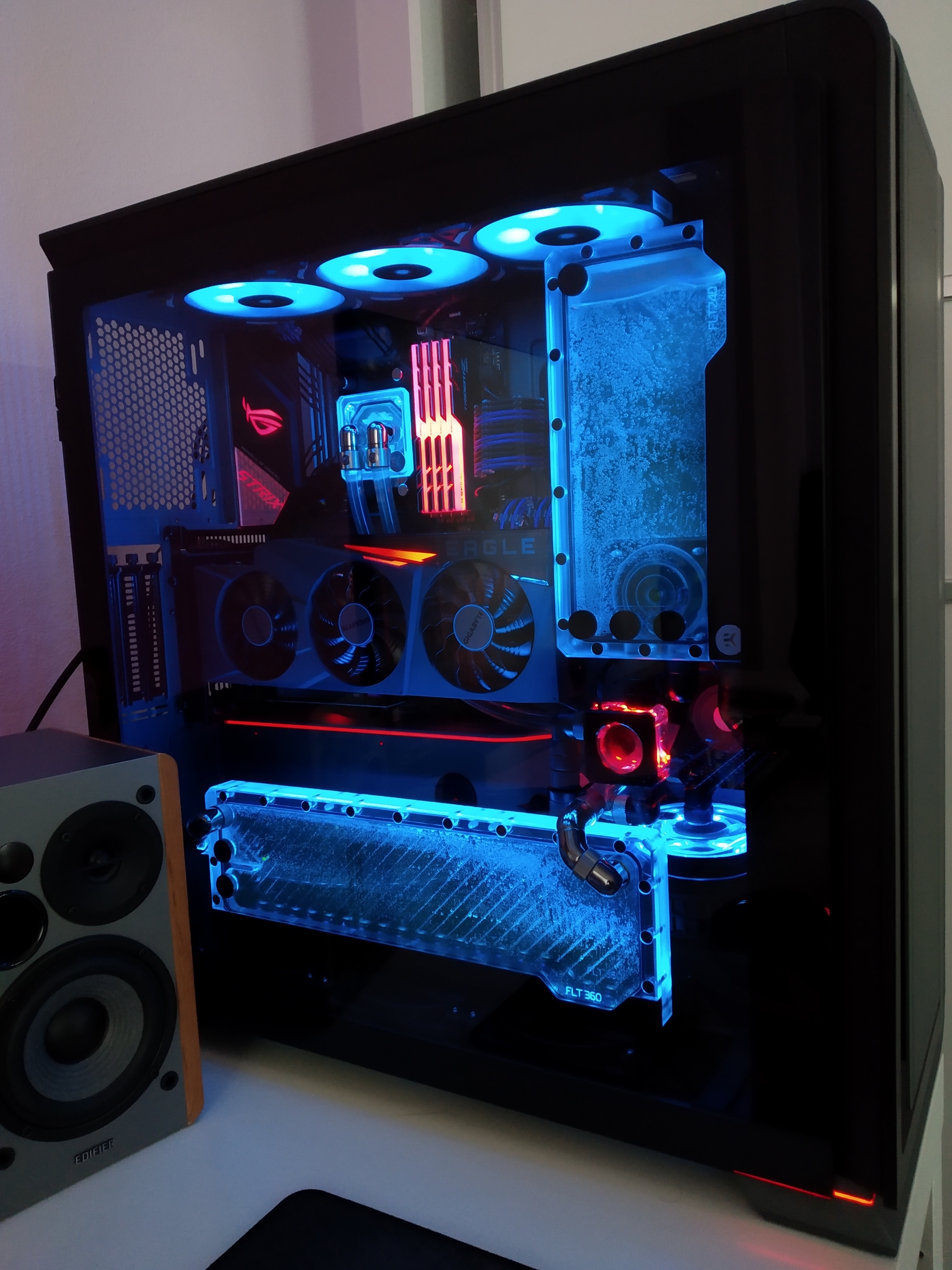

Başka bir kasada çift pompa ile düşünüyorum da bakalım satılırsa yaparız. Olmadı bu haliyle flt 80 de ekleyebilirim. Aslında kasadan memnunum da full tower seviyorum normalde. Hangisine nasip olacak bakalım
