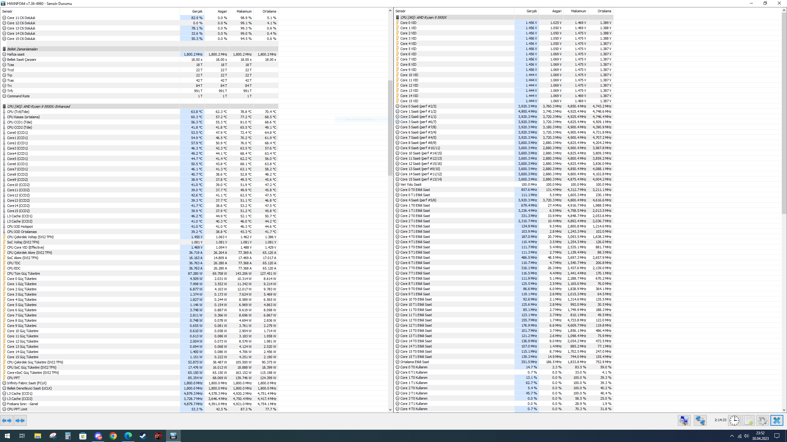

Kasa kapağı açıldı evet, aslında bir tane tekli eksoz fanım vardı bozulduğu için gönderdim garantiye ama o kadar fark edeceğini sanmıyorum. Kasadaki fanlar da dikey ve taban içeri, üst ve arka dışarı verecek şekilde çalışıyor.
Ya bana 70 derece yüksek geliyor nedense kafamda hep 60 dereceler iyi diye geçtiği için heralde. Bütün çekirdekler hızlı çalışmasa güzel olacaktı ama onun bi ayarını yapamadım, belki aynı hızla daha düşük sıcaklığı görürüm gibi geliyor. Yani sorun ayardaymış gibi geliyor bana. 3090 80dereceden 50ye kadar inince gayet mucize bekliyor insan:)
Siz hazır sıvı kullanmıyorsunuz heralde, ürünlere zarar vermiyor mu o şekilde?

Sıvı sıcaklığınız nedir dengeye geldiğinde bu önemli. Zira evet güç tüketimi olarak ekran kartları önde olsa da işlemcilerin bunu çok daha küçük yüzey alanlarında iletmek zorunda kalması işleri karmaşıklaştırıyor.
Üstüne kullandığınız platform AMD olunca zaten yüksek sıcaklık değerleri elinizdeki çip açısından çok şanslı değilseniz kaçınılmaz oluyor.
Sadece kasa kapağı ile 10 C° fark oluşuyorsa hava akımı konusunu bir gözden geçirmenizde fayda var.
Sıvılar zaten çok karmaşık ürünler değil, karışım yüzdelerine uydukça kendiniz de imal edebilirsiniz.

Şu an 34 mesela, genelde bu seviyelerde oluyor ama oynarken 40ı görüyor çok takip etmedim açıkçası, bir ara 45 de görmüştüm.

Aslında çok yüksek değil ama soğutma kapasitenize göre düşük de diyemem değerler için. Akış miktarı yani radyatör kurulumlarınıza ve fanlarınıza biraz daha odaklanın derim daha sonra kuracağınız custom sistemleriniz için. Corsair XR serisi çok akış kısıtlayan radyatörler.

Ben xr ile ek 360p baktığımda pek fark yoktu ısı konusunda. Akış daha iyi olmasına rağmen yani.
Radyatörün biri 55lik 2si 33lük bu arada. Birkaç saat valorant oynadım 70 derece ve su sıcaklığı 37 derece. Pompa ve fan devri düşük gene. Pompa devri pek fark etmiyor gibi geliyor bana.

Tavsiyem sistemin sağlığı açısından sökerek hem blokları hem radları temizlemeniz yönünde olacaktır. Rez kirlendiyse blok finleri de büyük ihtimalle tıkanmış veya tıkanmaya yakın olabilir.
Yok sökmeden temizlemek istiyorsanız sıvıyı komple boşaltıp önce beyaz sirke ile daha sonra ağız gargarası ile 1-3 saat arası sistemi çalıştırıp en son saf su ile durulayıp tekrardan kullanacağınız sıvıyı doldurabilirsiniz. Bu arada temizlik öncesi ve sonrası debiyi kontrol etme şansınız varsa temizlenme ile ilgili bir fikir verecektir.
Sizde performansı asıl etkilecek unsur fan devri olacaktır. Özellikle kullandığınız radlar kalın olduğu için aslında kasada imkan varsa fanları önlü arkalı takarsanız performansı arttırabilirsiniz.

Daha 7 8 aylık, tıkanacak kadar kirlenmemiştir heralde. Kirlense rezervuarda ya da bloklarda tortu felan görmem gerekmez mi?
Kasa lian li dynamic xl, sadece tek yönden takabildim. Arkalı önlü sığmıyor. Bir de fan devri yükselince kafa şişiriyor sadece. Fanların mı değişmesi lazım yoksa ayar mı istiyor anlamıyorum işte. Edc ppt gibi ayarlar var onlar etkiliyor

Yanlış fan seçimi olabilir, özellikle yüksek statik basınç değerine sahip özel olarak radyatörler için geliştirilmiş fanları seçin.
Mesela kullandığım HardwareLabs'in 480'lik Black Ice® SR1-480 modeli radyatörü için ben CoolerMaster'ın MasterFan Pro Air Pressure modelini kullanıyorum ve fanların profil özellikleri şu şekilde :
1.45 mmH2O ± 10% - S Mode (Silent), 3.14 mmH2O ± 10% - Q Mode (Quiet), 4.6 mmH2O ± 10% - P Mode (Performance)
Gördüğünüz üzere Silent mode'da bile 3.14mmH2O luk muazzam bir değere sahip; Performance modu zaten dehşet. 5600x işlemcim oyunlarda PBO aktifken, üstelik +200Mhz değeri ile 52 dereceyi geçmiyor, oda sıcaklığı an itibari ile 25 derece.
Dipnot: Kullandığım pompa D5 ve hız seviyesi 2'de
Yeni ekran kartı değişikliği yaptığım için şuan sadece işlemciyi soğuttuğum için 2'de; yoksa ekran kartını da full cover blokla soğuttuğum için 3'te kullanıyordum. İlerde blok alırsam 3'te sabit kullanırım.
