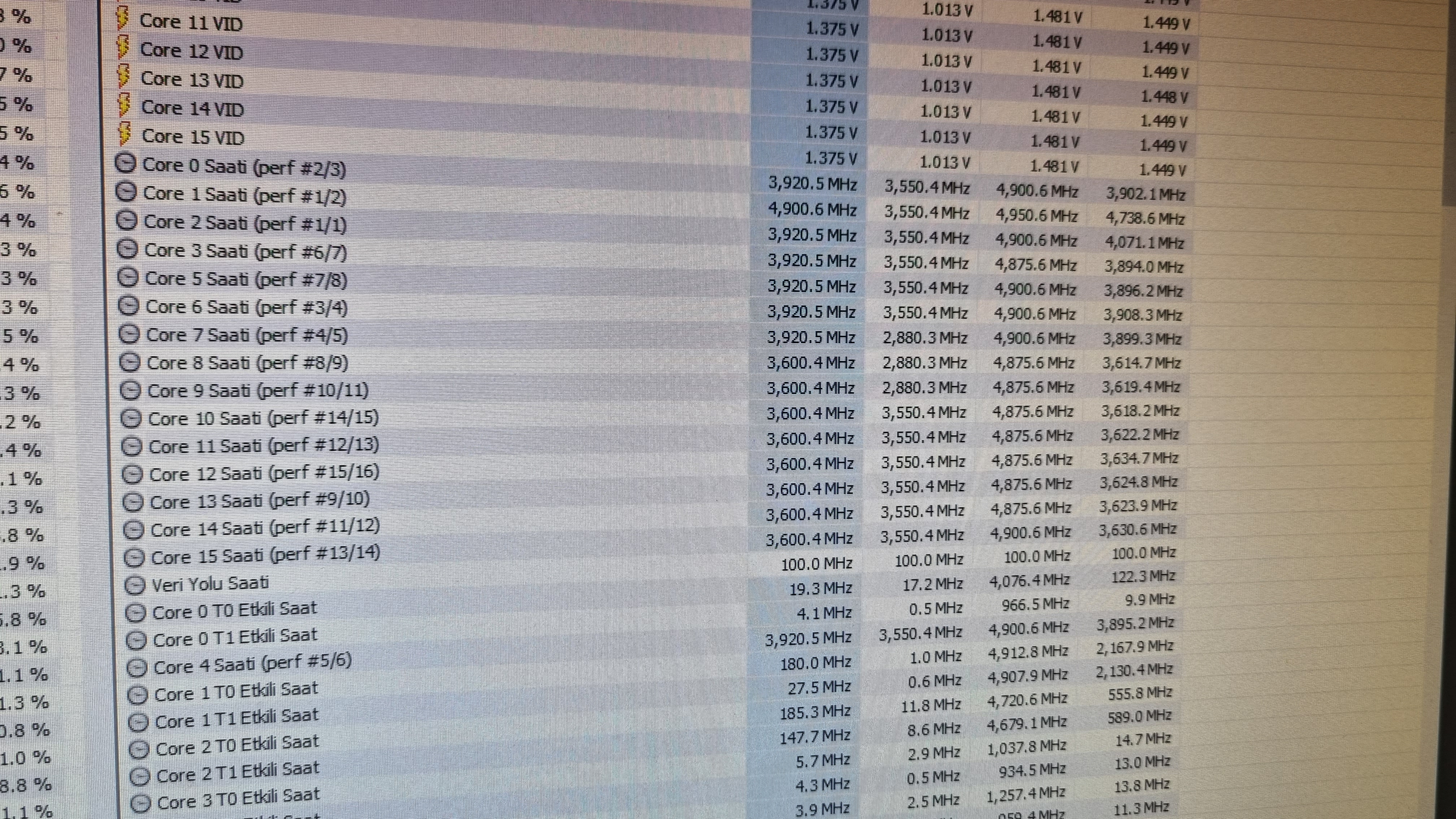

Valla ben anlamıyorum neyin nesi bu. Ama tüm çekirdekleri boostluyor

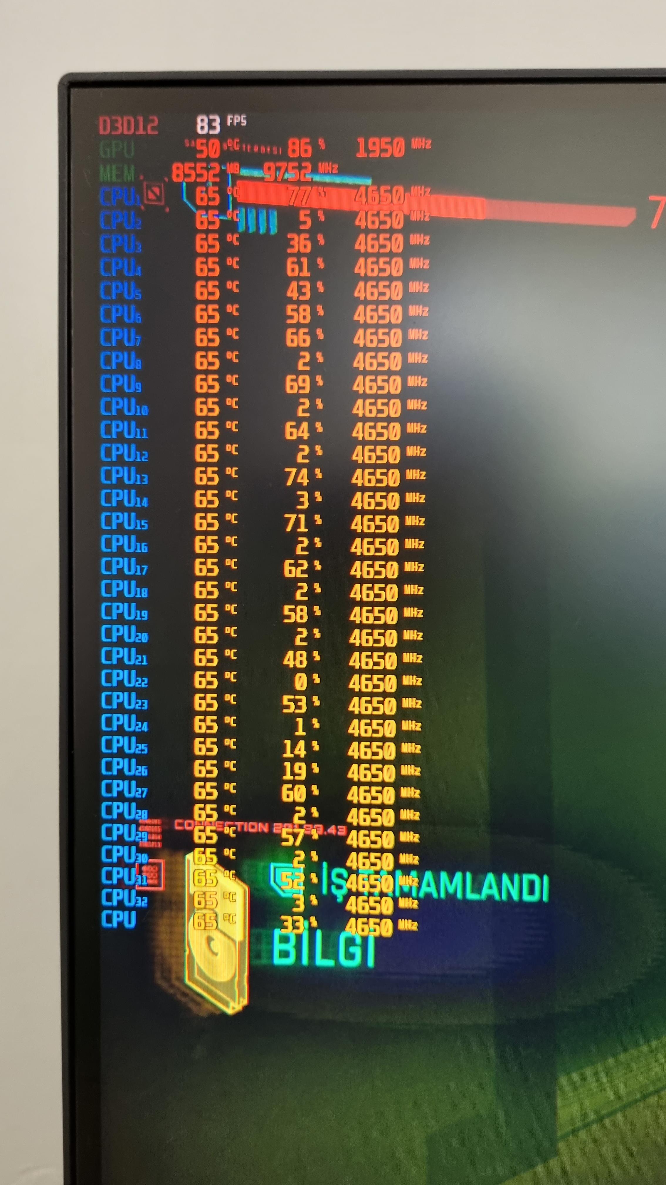

Tam yükte olmuyor alt tarafı valorant oynuyorum bir de cyberpunk 2077, her oyunda tek tek bakmadım ama ya oyun kaynaklı bir şey var ya da pbo kaynaklı.

Ortam sıcaklığı demişken aslında kasa kapağını açınca biraz daha düşüyor sıcaklıklar

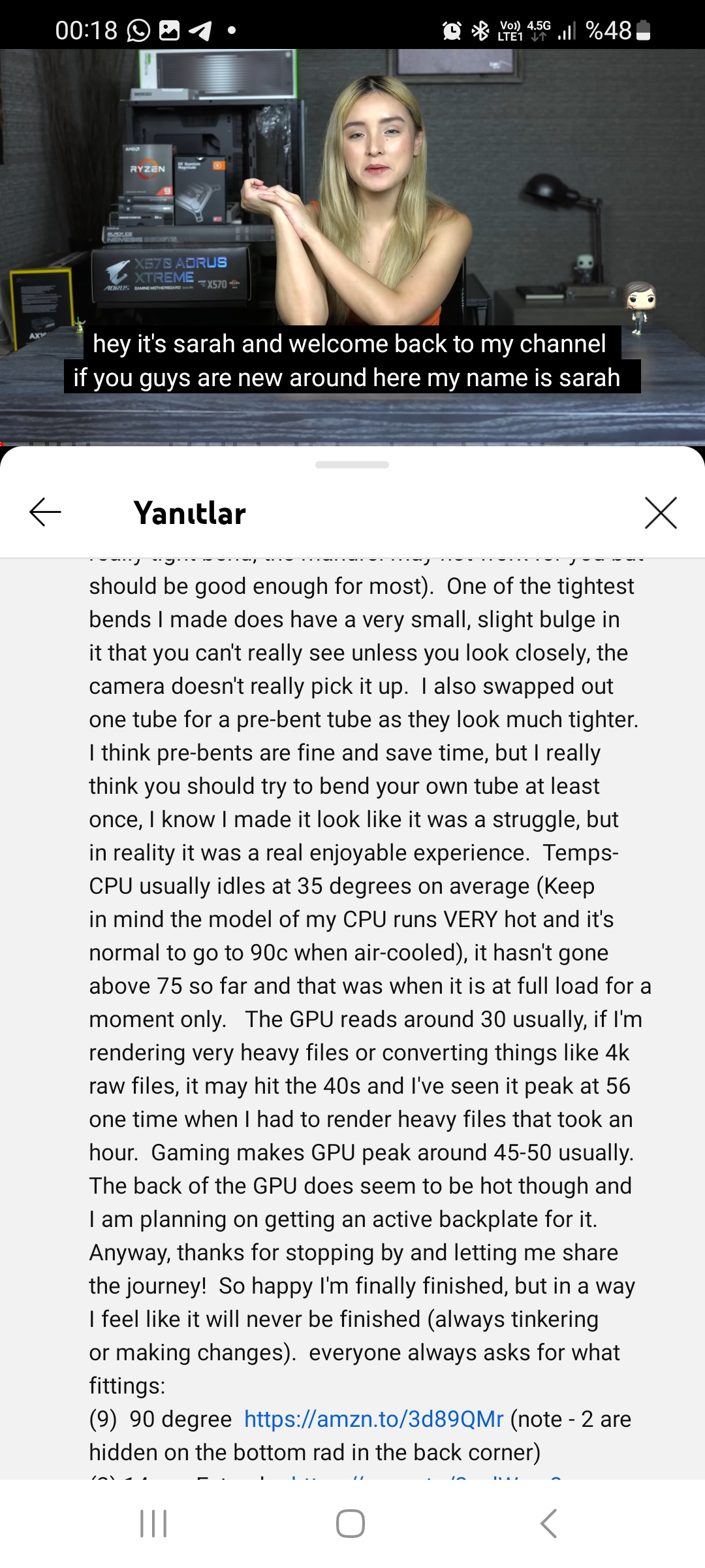

Bahsettiğim youtu.ber, bizim ısı normal galiba.
En sıkı biri
yaptığım virajlarda çok küçük, hafif bir çıkıntı var
yakından bakmadığınız sürece gerçekten göremeyeceğiniz,
kamera gerçekten çekmiyor. ben de takas ettim
çok daha sıkı göründükleri için önceden bükülmüş bir tüp için bir tüp.
Bence ön bükmeler iyi ve zaman kazandırıyor, ama gerçekten
en azından kendi borunu bükmeyi denemelisin
Bir keresinde, bunu bir mücadele gibi gösterdiğimi biliyorum, ama
gerçekte çok keyifli bir deneyimdi. Temps-
CPU genellikle ortalama 35 derecede rölantide çalışır (Bekleyin
aklımda CPU'mun modeli ÇOK sıcak çalışıyor ve
hava ile soğutulduğunda 90c'ye çıkması normal), gitmedi
Şimdiye kadar 75'in üzerinde ve bu, bir süre boyunca tam yükte olduğu zamandı.
sadece an GPU genellikle 30 civarında okur, eğer ben
çok ağır dosyaları işlemek veya 4k gibi şeyleri dönüştürmek
ham dosyalar, 40'ları vurabilir ve 56'da zirve yaptığını gördüm
bir keresinde çok uzun süren ağır dosyaları işlemek zorunda kaldığımda
saat. Oyun, GPU'yu genellikle 45-50 civarında zirve yapar.
GPU'nun arkası anc olmasına rağmen sıcak görünüyor
Bunun için aktif bir arka plaka almayı planlıyorum.
Neyse, uğradığın ve paylaşmama izin verdiğin için teşekkürler.
yolculuk! Sonunda bitirdiğim için çok mutluyum, ama bir bakıma
Asla bitmeyecek gibi hissediyorum (her zaman kurcalıyor
veya değişiklik yapmak). herkes her zaman ne için sorar
bağlantı parçaları:
(9) 90 derecehttps://www.amazon.com/ (not- 2,
arka köşede alt rad üzerinde gizli)
