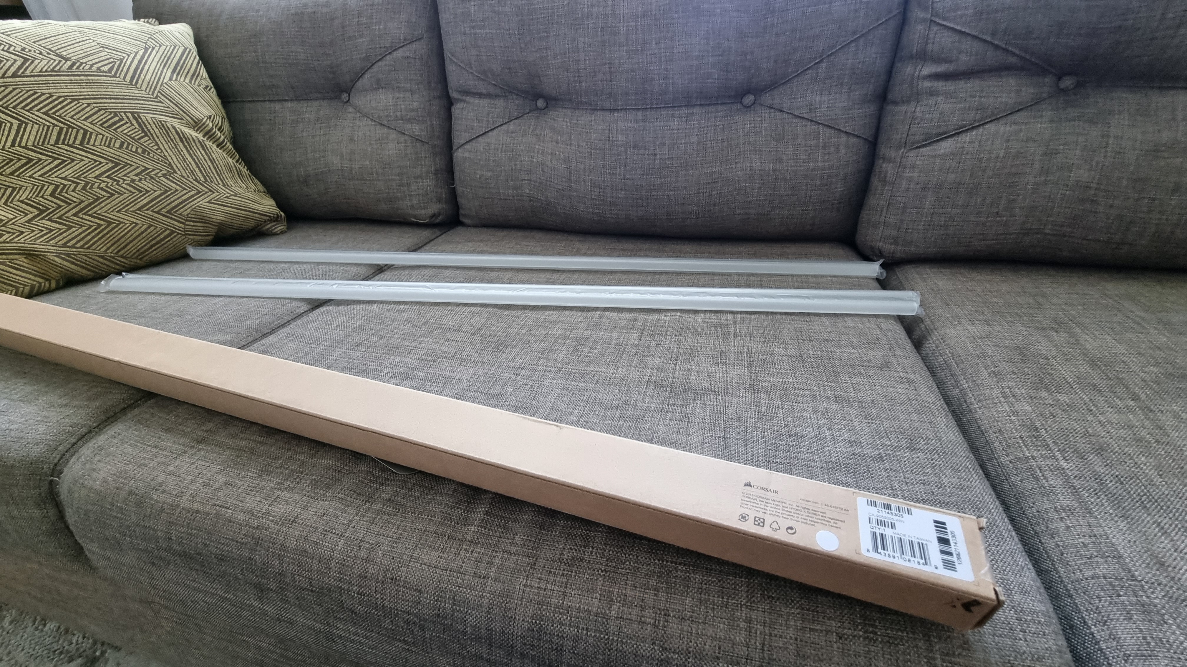

Şeffaf sanarken buzluyu almışız iyi mi 😂
3 yıl
Kazara blokla uyumlu satin olanı almışsınız sanırım, hayırlı olsun hocam
Boru ve rakorlar için kaç mm seçtiniz?

Aynen öyle olmuş valla boruyu şeffaf sanıp idarelik buzlu blok aldık ama meğer boru zaten buzluymuş :)
14mm, inşallah yanlış yapmadık

Tüm rakorlarını hardtube 14/10 mm almaya dikkat et bundan sonrasında
Bu mesajda bahsedilenler: @pcpcpcpc
3 yıl
Akrilik için 12/10 ince oluyor, 14 seçip iyi yapmışsınız.
Akrilik daha güzel görünen ısı dayanımı daha iyi ama çalışması ve darbe dayanımı az 12/10 da 2mm duvar kalınlığı riskli oluyor, 14/10 daha iyi olacaktır.
12/10 da petg daha makul, seveni de sevmeyeni de çok tabi petg nin de
