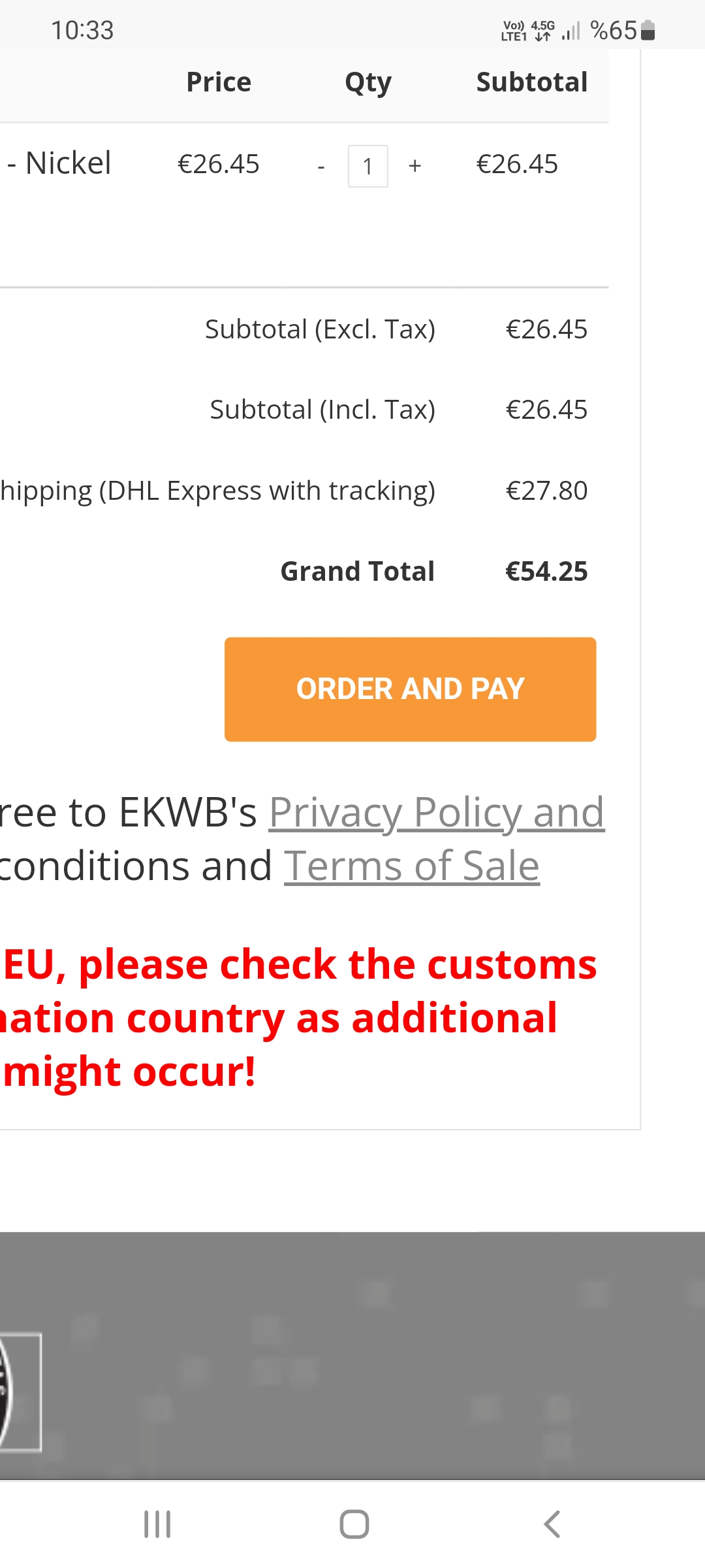

Aldığım blokta 88 TL gümrük ücreti çıktı, dhl kafasına göre mi ücret çıkarıyor yoksa ekwb gümrüğü ödemeden mi yolluyor? Ödeme ekranında include tax yazıyordu ama ürünle aynı fiyatı yazıyor, fotoğraftan daha iyi anlaşılır.

Ekwb gümrüğü ödemeden gönderir buraya gelince gümrük ücretini ödersiniz. Ekwb nin sitesinde görünen hatadır hariç ve dahil olan ücret aynı görünüyor.
Ayrıca kargo dahil tutarın 150euroyu geçmemesine dikkat edin yoksa çok fazla masraf çıkar.

EKWB gümrük ödemesi yapmıyor hocam. Üyeliksiz sepete ekleyip baktığınızda ayrıca gümrük hesapladığını görebilirsiniz ama üyelikle adres tanımladığınızda bu kaybolmakta. Hatta gümrük yönetmeliklerinin değişebildiğini ek masraflar çıkabileceğini belirten bir not da vardı diye hatırlıyorum.
Yakın zamanda 100 ve 75 lik iki sipariş oluşturdum 150 euro sınırına takılmamak için, bakalım gümrük hesabında shipment fee de hesaplanacak mı göreceğiz, karambol iş ülkemizde tüm gümrük süreçleri eğer siz yürütüyorsanız dolaylı veya direk olarak.
Tekrar hayırlı olsun, 88 lira bence makul bir rakam 26.45 üzerinden %18 hesaplamışlar. Gümrük çekim belgelerini ne gün gönderdiniz acaba DHL'e?

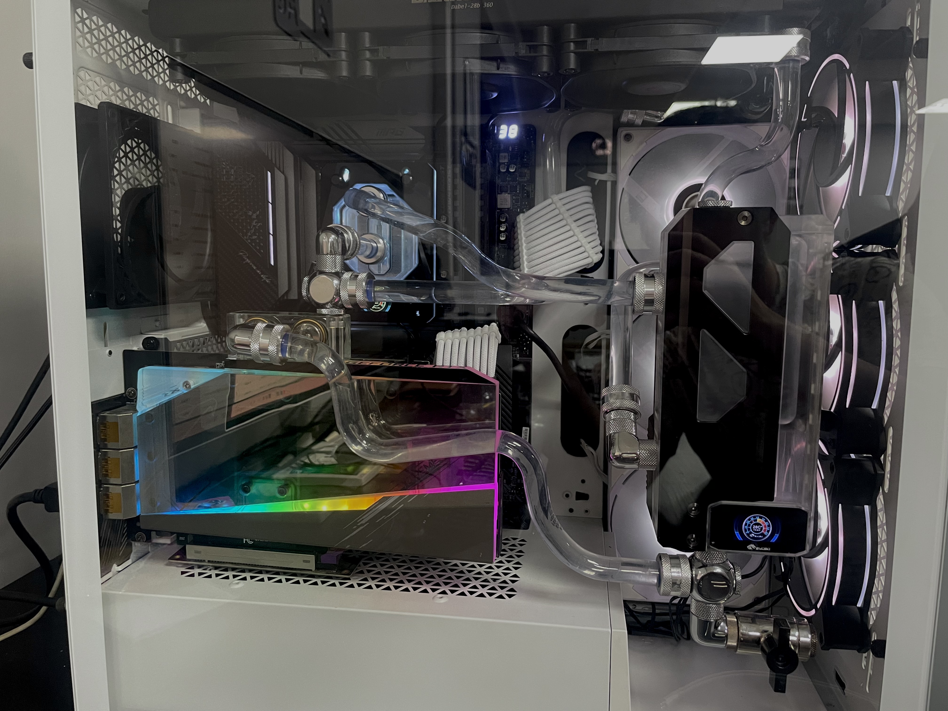

Sipariş ettiğim ekwb vector2 ftw3 blok 33cm uzunluğunda olduğundan dolayı içerideki pompayı dışarı taşımak için aşağıdaki parçayı satın aldım. Bu parça ile hortumları dışarı çıkartıp pompayı arka egzos fanının üstüne almayı planlıyorum.
Pompa içeride çok yer kaplıyordu dışarı alınca kasa içindeki hava akışınında daha iyi olacağını umuyorum. şu anda güncel görünüm bu şekilde.

External pump rez için güzel bir çözüm olmuş oldukça basit bir ürün ancak çok pratik hayırlı olsun.
Side panel emiş yaptığı için çok değişen birşey olacağını sanmıyorum ancak front içeri üfleme yaptığından üst radyatöre daha eşit bir hava sağlayabilir dediğiniz gibi.

Tabiki detaylı olarak paylaşacağım, parçaları almanyada arkadaşımın adresine gönderdim 10 gün sonra geldiğinde değişime başlayacağım 🙌

Evet ödemediği belli oldu sabah ödedim çıktı gümrükten. Bana da aynı görünme kısmı garip gelmişti.
